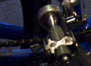

Hab mal mein Corratec Easy Click Titan-Pedal etwas bearbeitet.
Die Pedale habe ich bei ebay für 45 EUR gekauft. Sie wogen 240g und hatten hohlgebohrte Titanachsen. Die Cleats sind SPD-ähnlich, aber nicht richtig kompatibel. Die Funktion ist genausogut wie bei einem normalen Shimnao-SPD-Pedal. Da ich sie für mein Rennrad verwende, habe ich den Käfig abgesägt und das Pedal noch etwas befeilt. Es hat jedoch nichts an Stabilität eingebüst, ich habe an keiner tragenden Stelle Material weggenommen. Nach der Umbaumaßnahme wog das Paar 187g. Ich habs dann noch mit Rewel-Farben lackiert (hält gut), nun wiegt das Paar 190g.
Bin mit der FUnktion und dem Ergebnis sehr zufrieden.
