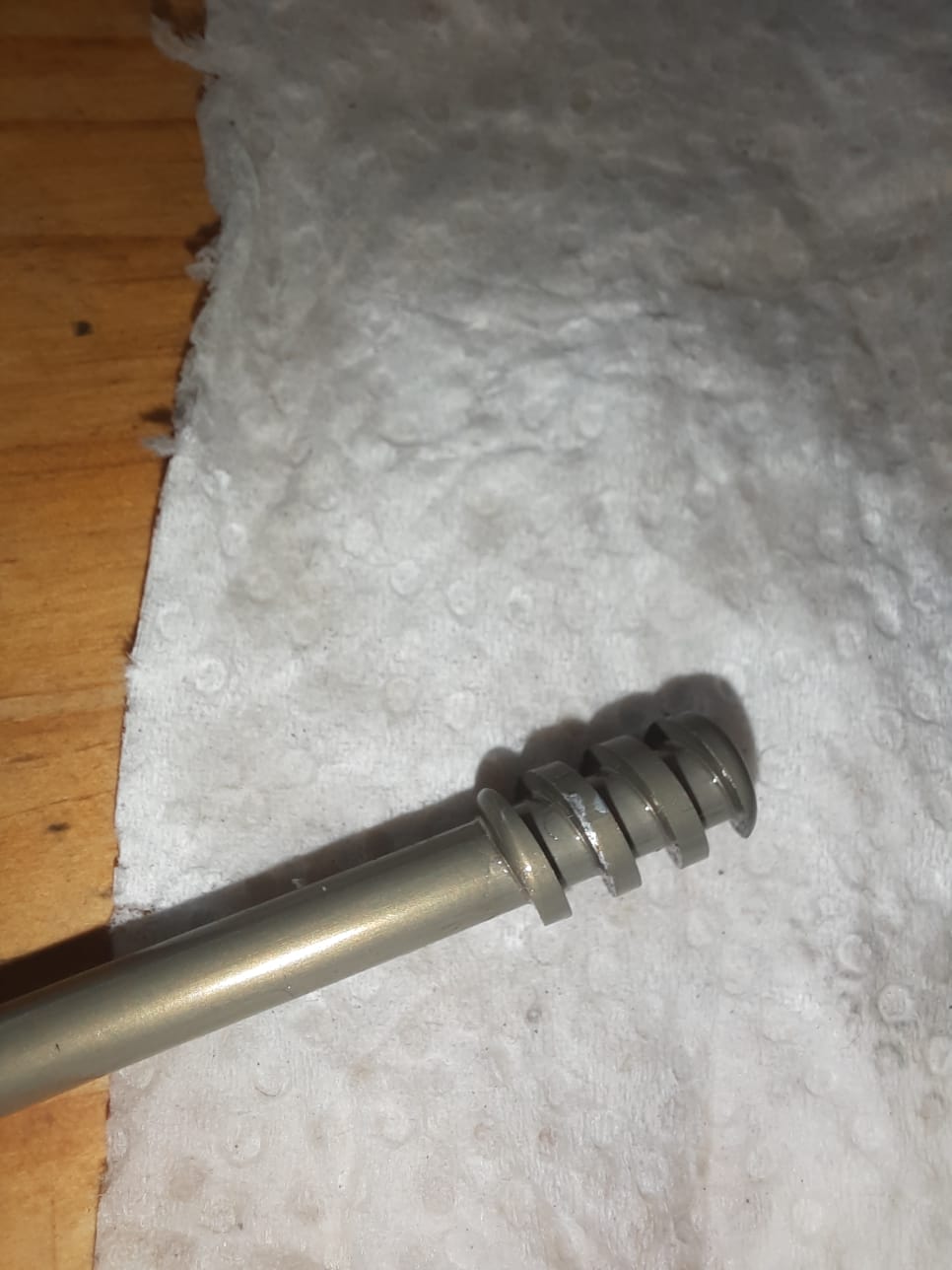

Moin zusammen, ich kapere diesen Thread mal... Und zwar habe ich das genaue Gegenteil vom anfangs beschriebenen Problem: der große Drei-Stufen-Regler funktioniert tadellos, aber der schwarze Feineinsteller lässt sich endlos drehen, ohne Wirkung zu zeigen. Ich habe die Gabel vor einiger Zeit streng nach Anleitung gewartet - aber nichts am Shimstack geändert oder ähnliches. Woran könnte das liegen?
Ja hatte ich, zum Entlüften. Muss man da was Spezielles beachten?
Ach ich ergänze noch, es ist eine Charger 1 in einer Lyrik. Aber der Aufbau ist ja sicher gleich.
Wenn du zum Lösen/Anziehen der Schraube den ganzen Versteller gegen den Endanschlag gedreht hast dann hast du ihn vielleicht überdreht
Vielleicht ist auch nur der Knopf überdreht. Ist glaub ein Sechskant?! Schraub den Knopf mal ab und steck stattdessen mal eine passende Nuss drauf.
Genaueres wirst du eh nur rausfinden wenn du den Charger nochmal zerlegst.
Auflösung: Die Nadel zur Druckstufeneinstellung hat ja ein Schneckengewinde oben. Das läuft auf einem Messingzapfen in der Druckstufenbaugruppe. Dieser Messingzapfen ist offenbar irgendwann abgebrochen, weswegen sich das Teil zwar drehen lässt, aber keinerlei Wirkung zeigt (erstes Bild, brauner Fleck innenseitig der Baugruppe). Das wiederum erklärt auch, warum die RCT3-Einstellung noch funktioniert. Die funktioniert genau so, hat aber ihren eigenen Schneckentrieb.
Also auf Ersatzteilsuche gehen - oder gleich ein neuer Dämpfer.

Mir scheint, dass ich das auch habe. Knopf dreht durch...
Gabel geht im SAG kaum weiter als 20% nach dem Service; als wäre die LSC voll zu.
Update:
Ich hatte zwei Probleme.
Das Problem mit dem SAG lag an einer undichten Luftfeder. Luft ist ins untere Casting geströmt und hat dort eine zweite Luftkammer aufgebaut.
Das Problem mit der Lsc besteht weiterhin.
Knopf dreht durch.
Verstellung ist ohne Effekt.
