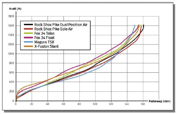

ganz so ist es nun auch wieder nicht. das losbrechmoment der DPA ist höher. die defektanfälligkeit potenziell auch, da es einfach mehr Dichtungen sind. und die federkennlinie unterscheidet sich ebenfalls:
kennlinien-pike-jpeg.295813
Danke für die Grafik, aber was sagt die aus? Das wurde bestimmt auf einem Prüfstand gemessen...
Und wie in den Beiträgen 2,3 und 5 geschrieben wurde ist hier anscheinend KEIN spürbarere Unterschied festzustellen.
