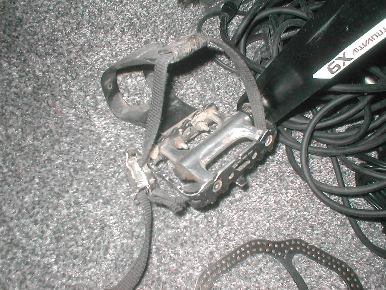

https://www.bike-components.de/de/3min19sec/Plattformpedale-p67201/Bei den haken auf Schuhgröße achten, damit nachher die Stellung vom Fuß zur Pedalachse stimmt.
Diese gibta beim Händler auch industriegelagert, für ca 25, leicht und lange haltbar.
Kunststoffhaken mit der Form sind gut.
Diese hier sind unbrauchbar, die zicken beim ein und aussteigen.
Beid en Pedalen ist die unterseite (Riemennut nach hinten gedreht) immer leicht anders.
Oder manchmal haben die hinten unten kleine Zähnchen oder Häkchen.
Die dienen dazu, dass du beim Einsteigen das Pedal leichter hindrehen kannst.
Für den Flatbetrieb hinderlich, für Hakenbetrieb traumhaft.
Ich fahre damit alles, Trails, Gelände,... kein Problem.
Das klappt beim ein und aussteigen genausoschnell wie beim geübten Klickifahrer, auch bergauf anfahren.
Zur Not, wenn man gerade mal nicht trifft, steigt man die Umdrehung dannach ein, wenn man Schwung hat.
Der Käfig dreht sich an der Ampel schräg nach unten und man tippt auf den kleinen Haken, dreht das pedal hin und schiebt den Fuß gleichzeitig rein.
