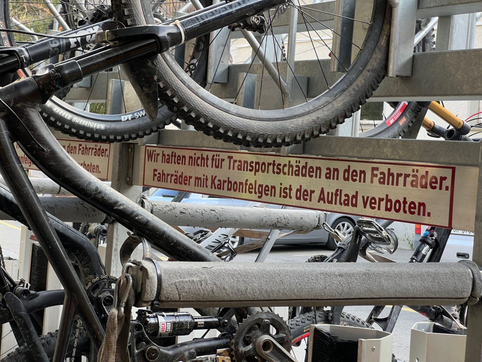

Heute morgen sind wir von Zernez ins Val Müstair mit dem Postbus. Für die Bikes hatten wir reserviert und der Bus hatte dementsprechend einen Anhänger dabei. Auf diesem Anhänger stand gross "Fahrrädern mit Karbonfelgen ist der Auflad verboten". Wir hatten glücklicherweise keine Bikes mit Carbonfelgen, aber ein Mädel was mitfahren wollte wurde mit ihrem XC-Bike rigoros abgewiesen. Auch nicht auf eigene Verantwortung. Da war der Fahrer absolut strikt.
Bei anderen Verbindungen oder stehenden Anhängern haben wir den Aufkleber nicht gesehen. Online ist dazu kein Eintrag zu finden. Ebenso kein Hinweis bei der SBB oder bei der Reservation. Das kann doch nicht deren ernst sein?

war letztes jahr noch kein thema im engadin (waren auch in dieser region unterwegs) und dieses jahr im wallis auch nicht (dort allerdings am heck vom postauto nicht auf anhänger).
ob dies so sein kann bin ich klarer meinung, ja kann. problem wird nicht der schaden am bike sein sondern die verantwortung bei der ladung (hier bike‘s) liegt immer beim fahrer, egal wie/wo/was. ich geh mal davon aus dass schon mehr als ein bike mit carbonfelgen auf der strasse lag…wenn dies passiert und es zu einer anzeige kommt ist der busfahrer mind. einen monat arbeitslos.
dass es keinen hinweis gibt online finde ich auch schlecht, letztes jahr musste glaub ab 4 personen eh reserviert werden, im wallis sogar ab einer person…da könnte/müsste es erwähnt werden.

Das Schild ist doch selbsterklärend. Keine Haftung für Transportschäden. Da wird wohl irgendwann jemand eine kaputte Felge gehabt haben und beim Schadensersatz erfolgreich gewesen sein. Muss ja nicht gebrochen sein, Beschädigung reicht aus.
Wenn's eine Enve war, hat die Busgesellschaft natürlich einen Schock bekommen. Die gehen jetzt also davon aus, alle Carbonfelgen kosten ungefähr so viel. Auf Dauer spielt da die Versicherung nicht mehr mit. Man stelle sich vor, in einer Saison werden 8-10 Felgen in der Preisklasse ersetzt.
Wer fährt ist eigentlich egal, bezahlen muss die Versicherung der Gesellschaft.
Eine andere Erklärung fällt mir dazu nicht ein.
Klar ist das selbsterklärend. Ich find es nur absolut Mist, dass es A) nirgens mitgeteilt wird wenn man den Platz reserviert oder die Verbindung bucht und B) die Mitnahme verweigert einfach verweigert wird. Ich verstehe nicht wieso ein simpler Haftungsausschluss nicht ausreicht. Man steht echt ziemlich dumm da, wenn man den Bus unerwartet nicht nutzen kann/darf.
Es gab übrigens wirklich einen Fall einer eingeklagten Entschädigung. Bei Traildevils.ch gab es mal eine Mitteilung dass jemand im Wallis seine Felge am Velohalter vom Bus zerstört hat sich das Geld zurückgeholt hat. Aber hier wars das Engadin und nicht im Wallis und auch nur auf einer Strecke von vielen und nur an einem Hänger von Dutzenden die da eingesetzt werden. Also entweder der Busfahrer macht da sein eigenes Ding oder diese explizite Postbus-Strecke hat eine eigene Organisation dahinter.
Natürlich ist es Mist, wenn man am Ende einer Sackgasse steht. Da hier offenbar nur ein Bus diesen Hinweis hat, und nicht die ganze Flotte, wird das wohl vom Fahrer auf eigene Faust gemacht worden sein. Sein Chef weiß vielleicht auch gar nichts von dem Aufkleber.
Vielleicht hat er von dem Fall gehört, vielleicht ist ihm sowas auch selbst passiert, zukünftig will er sich wohl nicht solchen Ärger ins Haus holen.
