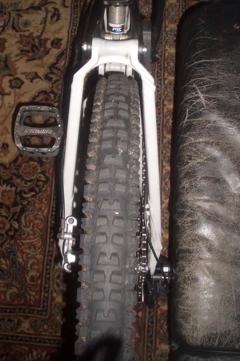

hi,
ich habn problem beim laufrad-einbau. wenn ich das lr drin habe ist es nicht mittig. ich habe die suchfunktion auch schon durchforstet, aber so richtig fündig bin ich nich geworden.
wie man auf dem bild sieht ist mein hinteres laufrad (von hinten gesehen) nach rechts versetzt.
was mich dabei so wundert ist,dass die scheibenbremse möglichst weit nach außen (links) gesetzt ist, dass die scheibe schon fast an die schrauben vom rahmen kommt, das laufrad aber zu weit rechts ist!? vielelicht mach ich auch nur irgend nen dummen fehler, aber ich komme da gerade echt nich drauf! oder ist diese abweichung so gar noch in ordnung?
die reifenmitte ist zur mitte des unterrohrs gesehen "mittiger" als hinten zur mitte der schwinge, daher gehe ich davon aus, dass der hinterbau asymetrisch ist?? ist jedoch auch relativ stark abweichend zur rahmenmitte.
beide (!) laufräder wurden neu eingespeicht. beim vorderen habe ich das gleiche problem. auch da ist das rad leicht zu weit rechts (von hinten gesehen), obwohl, die bremse möglichst weit links ist.
da beide lr neu eingespeicht wurden und das mit der bremse so komsich ist, gehe ich nicht davon aus, dass beide lr "gleich falsch" eingespeicht worden sind (bis jetzt auch eigentlich gute erfahreungen mit der werkstatt gemacht) , sondern dass ich irgendwas falsch mache ( z.B. irgendwas mit der einstellung der bremse ist)? oder irre ich mich und das ist die einzige erklärung die möglich is?
sorry, aber hab da ehrlich gesagt nich viel ahnung von, hoffe ihr könnt mir helfen...
die laufräder müssen bei scheibenbremsnaben sowieso immer etwas versetzt eingespeicht werden. der händler wird das evtl berücksichtigt haben. aber bei bighits soll der versatzt des laufrads relativ groß sein. also noch mal informieren und ab zu händler und dein problem schildern.
Ich habe ein ähnliches "problem". Und zwar habe ich ein Votec V.FR und bei mir ist der abstand von felge zu rahem links größer als rechts weiß nciht wie viel aba wenn ich in einen anlieger extrem schnell reinfahren, so dass mein dämpfer aus weit reingeht schleicht der reifen am rahmen. ?! Ist das normal wenn der abstand anders ist weil bei meinem canyon dirt bike ist das ähnlich
Wenn du ein gerade eingespeichtes Laufrad hast, welches in einen Rahmen mit 7,5mmtriger Asymmterie nach links sitzt, ist dein Laufrad zu weit rechts.

Laß dir das Laufrad in die Mitte des Hinterbau`s zentrieren.
