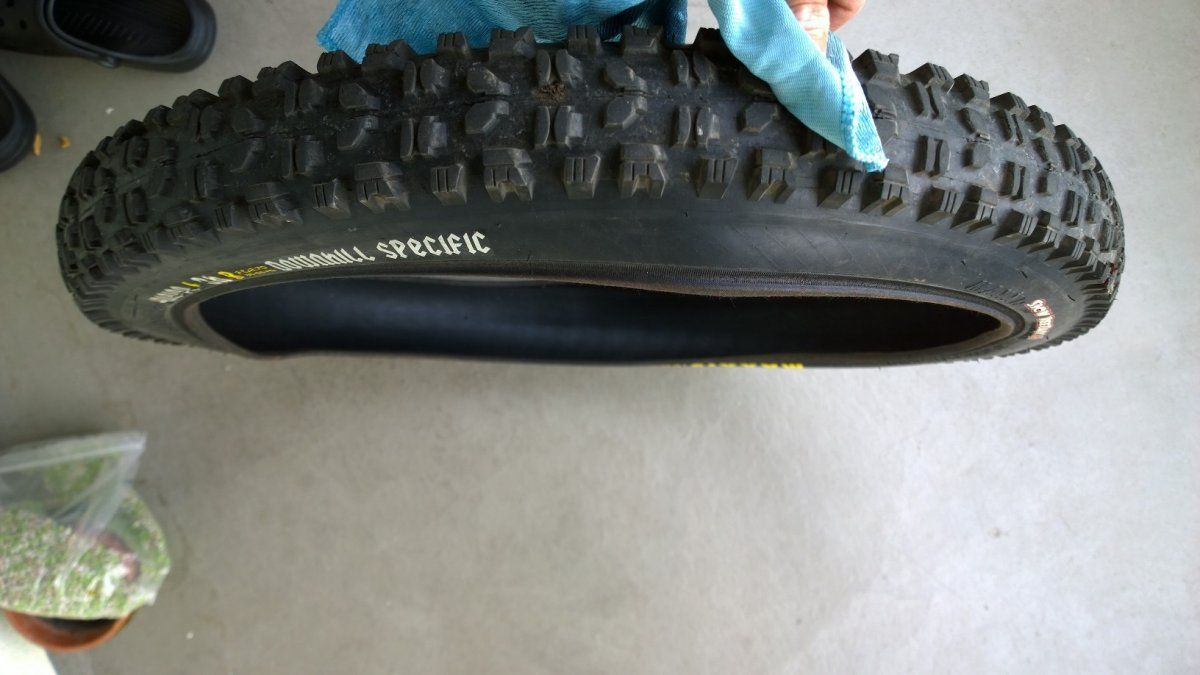

So sieht die Reifen aus, aber ich verstehe noch nicht warum es so schnell kaputt geht, nur etwas weniger Luftdruck und ein paar Sprünge, ist reine Zufall?
