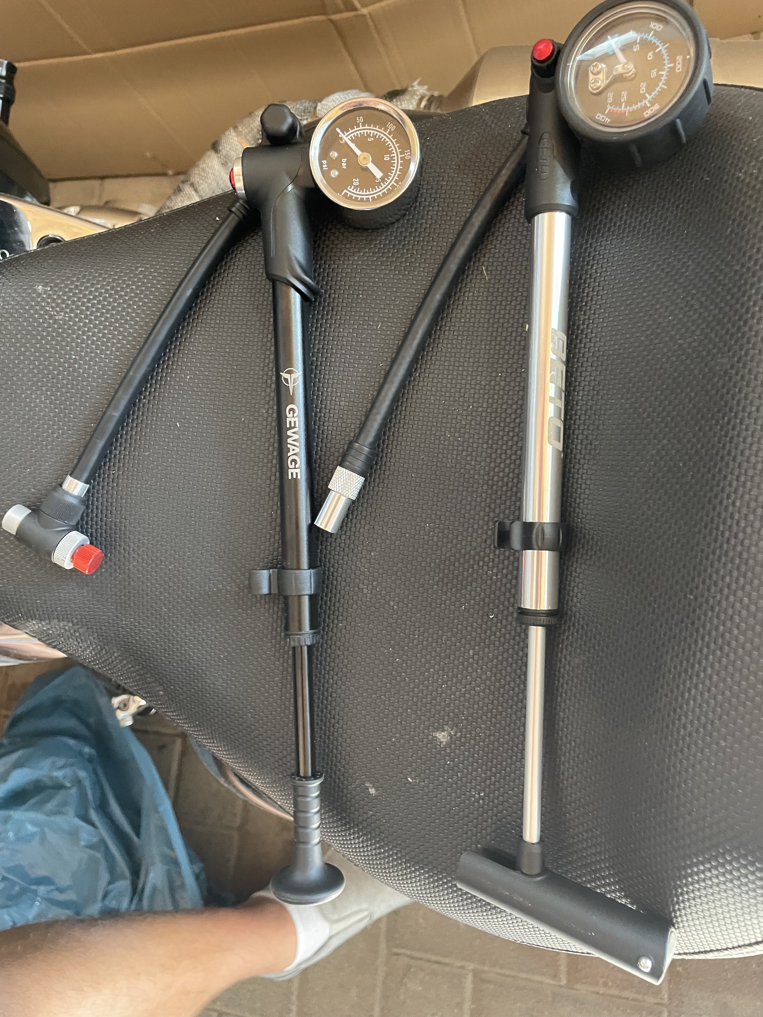

Hey,
Ich habe mir ein neues bike gekauft, welches ein Dämpfer der Marke Srsuntour (Raidon 190x45) besitzt.
Auch eine dämpferpumpe habe ich mir zugelegt und eine zweite ausgeliehen.
Jetzt zu meinen Problem, welches ich jetzt stundenlang in sämtlichen Foren versucht habe zu finden. Erfolglos…
Der Dämpfer federt noch minimal und ich bekomme keine Luft drauf gepumpt. Das Ventil am Dämpfer lässt Luft raus sobald ich es rein drücke. Das Manometer zeigt aber keinen Druck an wenn ich die Pumpe anschraube. Dann Pumpe ich, Manometer steigt, aber der Dämpfer macht keine Bewegung bzw. Nimmt keine Luft auf. Ich nehme an das der Druck im Schlauch der Pumpe entsteht.
Ich vermute dass das Ventil defekt ist, aber was kann daran kaputt gehen?
Es ist ja nicht so dass der Dämpfer zusammen gesackt ist.
Ich habe weder Zuviel druck drauf gepumpt noch irgendwelche Sprünge wo er hätte beschädigt werden können.
Die Pumpe funktioniert an der Gabel!
Ich verzweifle, vielleicht mach ich irgendwas falsch oder jemand hatte vielleicht dass selbe Problem?!
Danke schonmal im Voraus, sollte das Thema bereits existieren wäre ich dankbar für den link zum thread.
Grüße
Christian
Und du hast den Pumpenkopf wirklich ganz fest draufgeschraubt? Zuerst soll das Ganze ja dicht sein, erst danach darf das Ventil öffnen, sonst würde ja beim Abschrauben der Großteil der Luft wieder entweichen...
das liegt eher an der pumpe. da öffnet der stift das ventil nicht. welche pumpe hast du verwendet? schreib doch die direkt an
Das sind die beiden Pumpen. Wenn ich die noch fester ziehe dann geht was kaputt 😅
An der Gabel funktionieren beide Pumpen.

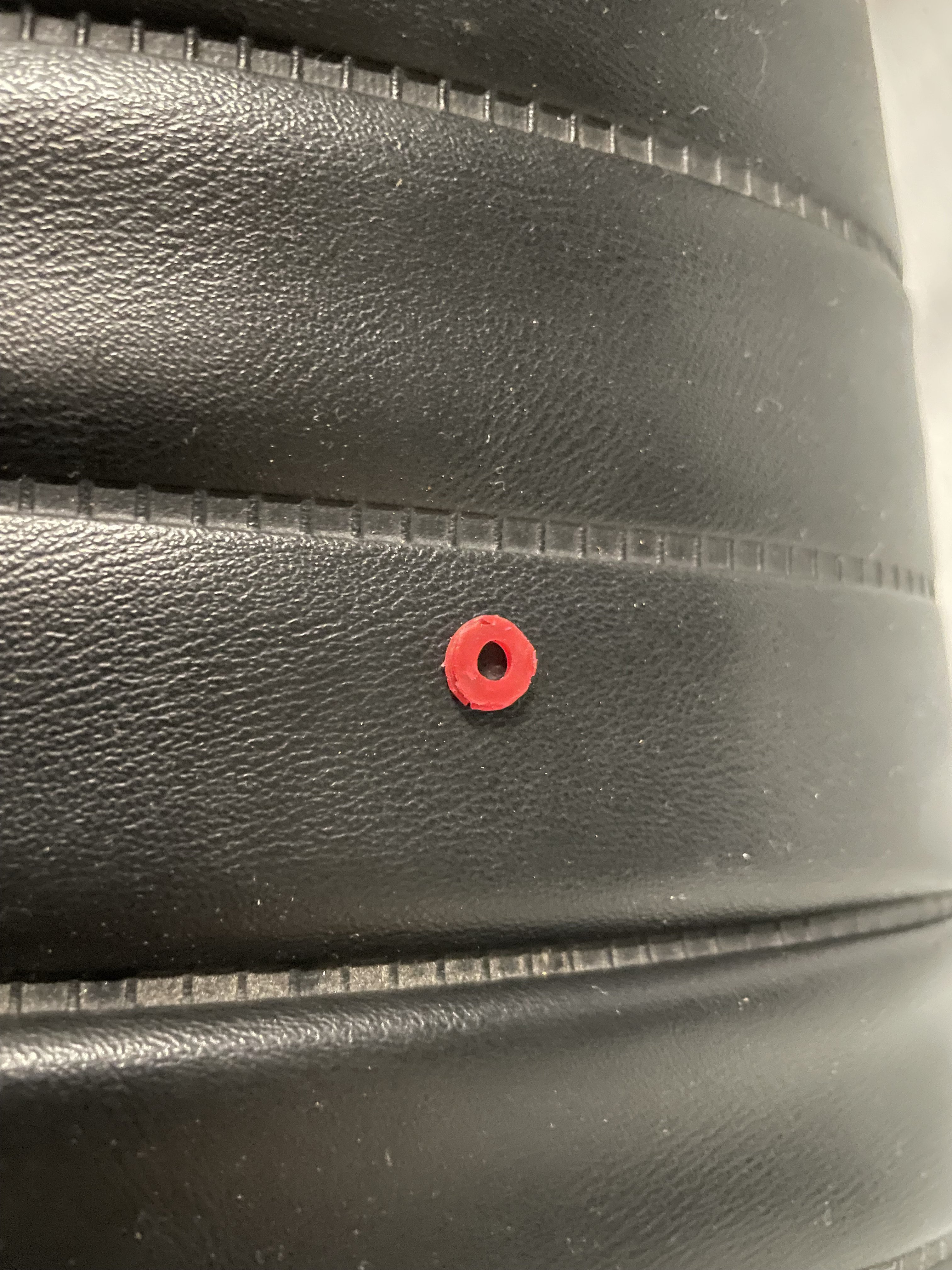

Problem gefunden und behoben, im Ventil vom Dämpfer war ein dichtungsgummi, nach dem entfernen konnte ich wieder Luft aufpumpen ohne Probleme. Ich denke dass die Einlässe dadurch verstopft waren!
Danke für eure Hilfe 😊
