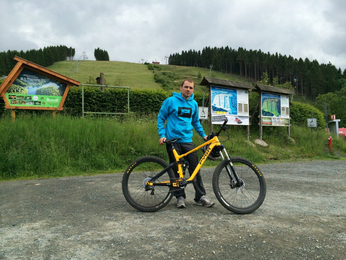

Erster Eindruck OneForty:
Fakten:
173cm, Größe M, 25% Sag, keine Volumenspacer im Dämpfer, 150mm Revelation DPA RCT3, 50mm Vorbau, 780mm Lenker, Ardent 2.25.
Am Auffälligsten: Draufsetzen, passt. Habe ich selten so erlebt.
Der Reach ist gefühlt eher auf der langen Seite, sehr angenehm, da ich sehr kompakte Bikes nicht so mag und gerne kurze Vorbauten mag.
Der Hinterbau ist angenehm straff und das Bike fährt sich sehr spritzig, im Vergleich zum OneTwenty mit dem normalen Monarch merkt man aber schon einen angenehmen Komfortzusatz wenn man es laufen lässt. Das Rad ist super verspielt. Aus der Kurve springen, Hinterrad rumdrücken, Wellen übersurfen (braucht wegen der großen Laufräder etwas Nachdruck), Linien wechseln, über kleine Hindernisse springen und Northshores fahren macht viel Spaß. Trotzdem ist das Rad überaus Laufruhig und Linientreu, wenn man das möchte. Wir waren gestern im MSB X-Trailpark und ich habe mir an keiner Stelle mehr Bike gewünscht, obwohl ich gestern einer der schnellsten war. Sämtliche Hindernisse und Sprünge bis hin zum 2-2,5m Drop waren kein Problem. Limitierende Faktoren waren definitiv die Reifen und die Gabel. Mit einer gescheiten 160er Gabel und wenigstens vorne etwas Profil wäre da noch reichlich Luft nach oben.
Für meinen Fahrstil würde ich noch zwei Volumenspacer in den Dämpfer stecken, da ich gestern zwar keinen spürbaren Durchschlag hatte, aber den Federweg, trotz sauberer Fahrweise, komplett genutzt habe. Die Spacer würden dem Hinterbau dann die Reserve für Patzer und übersprungene Landungen geben.
Eine Tour bin ich noch nicht gefahren, der Bericht folgt dann bei Zeiten, dann auch ein genauerer Vergleich zum OneTwenty. Hier nur soviel: Das 140 ist nicht so hyperaktiv zu fahren, aber das sind Nuancen. Gleichzeitig ist die Leistungsfähigkeit wenn es grob wird nochmal um ein gutes Stück größer, trotz gleicher Reifen und wenig besserer Gabel.
Wer das Rocket kennt: Das OneForty ist etwas weniger komfortabel, springt noch etwas besser und liegt gefühlt ruhiger in der Luft, lässt sich dort aber auch besser steuern.
Der nächste Test erfolgt mit schmalerem Lenker, da 780mm im Park Spaß machen, für mich als halbes Hemd aber zuviel auf der Tour sind.
Bild mit fiesem Blick (danke an jester81):
http://www.mtb-news.de/forum/attachments/malte1-jpg.300960/
Besten Dank für dein Feedback! Welche Grösse bist du denn gefahren? Den Reach finde ich in L mit 438mm eher kurz...
War ein M. Auf dem Papier ist das Rad tatsächlich nicht lang (es ist auch keine Streckbank), aber ich fand es angenehm ausgewogen im Verhältnis zu vielen anderen 160mm Bikes (in die Klasse würde ich es einordnen).
