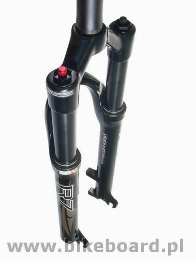

Hast du überhaupt SPV, wenn du sagst daß rechts kein roter Sechskant ist ?
Aber OK, habe gerade gesehen, daß die neuen SPV-Gabel da anders aussehen - vielleicht läßt sich da die Progression nicht einstellen ? :confused:
Bei mir sieht's in etwa so wie auf dem Bild aus ...
