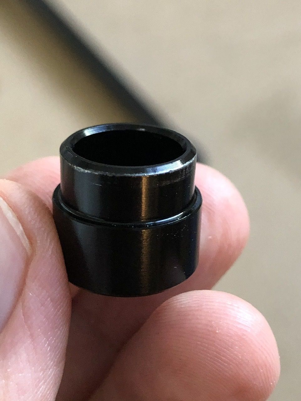

Gerade ziemlich gefrustet. Nach dem Urlaub heute mit dem Aufbau begonnen. Leider will einer der beiden Shock-Spacer für das untere Dämpferauge partout nicht richtig in den Öhlins Coil rein. Verkantet sich immer wieder. Wie immer will man nicht wahr haben, dass der Aufbau jetzt wieder warten soll und versucht es mit etwas Kraft. Hab rechtzeitig aufgehört, aber im Dämpferauge hat sich trotzdem schon eine minimale Fase gebildet die ich wohl etwas abschleifen muss.
Long story short: entweder hat der Spacer minimales Übermaß (der Spacer auf der anderen Seite brauchte auch verdächtig viel Kraft zum einsetzen) oder das Dämpferauge hat etwas Untermaß. Ist das Problem bei euch auch aufgetreten?
PS: Hab Raaw heute nicht mehr erreicht. Morgen first thing.
Hatte das Problem auch mit meinem Rock Shox-Ersatzdämpfer. Hab die Shock Spacer dann mit einem Selbstbaueinpresswerkzeug (Schraube, Beilagscheiben, Mutter) gleichmässig reingekriegt. RAAW meinte dazu dass die Toleranzen bei den Dämpfern nicht so genau sind und das schon mal sein kann.
Shock Spacer ev. vorm Einbau einfrieren? Soll ja auch beim Einpressen von Lagern helfen. Gemacht / gebraucht hab ich das allerdings noch nie.
Danke euch für die Antworten! Hab zunächst versucht die Spacer von Hand reinzukriegen. Kontaktflächen vorher gereinigt und dünn Fett aufgetragen. Das ging nicht. Meine letzte ähnliche Erfahrung waren Huber Gleitlager an einem DPX2. Das ging butterweich von Hand. Hatte aber noch das einfache Ein-/Auspress-Tool von Huber. Damit habe ich dann vorhin den einen Spacer eingepresst was auf diese Weise easy funktioniert hat. Auf der anderen Seite hat es sich so mehrmals verkantet. Anschließend habe ich die Achse durch den bereits eingepressten Spacer geschoben und als „Führung“ verwendet, aber auch da hatte ich irgendwann das Gefühl zu viel Kraft zu brauchen und hab abgebrochen. Mit dem oben beschriebenen Ergebnis.
Denke ich werde Raaw mal um Alternativspacer bitten, die Fase im Dämpferauge etwas abschleifen und es nochmal versuchen.
War bei mir definitiv auch mehr Einpressen als Einsetzen. Die zweite Seite hätte mich auch fast zum Verzweifeln gebracht. Ist dann doch noch gerade reingesprungen. Zum Glück muss man die beim Öhlins zum Federtausch nicht abmachen.
Im Jibb Thread gibt es auch ähnliche Erfahrungen mit dem MOD, Seite 10.
Ging bei mir ähnlich zäh und war nur mit einer Einpresshilfe möglich.
Wollte die spacer letztens ausbauen und in einen anderen Dämpfer einbauen, aber ohne rohe Gewalt gehen die nicht mehr raus.
Hab dann doch lieber gleich ein neues Paar für den anderen Dämpfer gekauft
Die Shock Spacer an meinem Öhlins sitzen auch sehr satt, von Hand ging nix. Ich hab sie mit dem Schraubstock eingepresst, das ging easy. Nur aufpassen, dass nix verkantet.
Ich find die Idee mit einfrieren der Spacer und eventuellem erwärmen des Dämpferauges zuemlich smart. Ich hab schon des öfteren Motorlager bei Oldtimern die man eigentlich einpressen müsste mit dieser Methode einfach „reinlegen“ können ohne Kraft aufzuwenden. Muss nur schnell gehen. Aber mit der Zeit kriegt man Übung. Grade bei Aluminium ist die Ausdehnung bzw. Schrumpfung schon ansehnlich.
Ich finds interessant, dass die Spacer, die mit meinem V2 kamen problems per Hand in den DHX2 eingesetzt werden konnten. Die Spacer vom V2.2 machten jedoch die gleichen Probleme wie oben beschrieben beim selben DHX2.
In meinem Fall liegt es also ganz klar an den Spacern.
