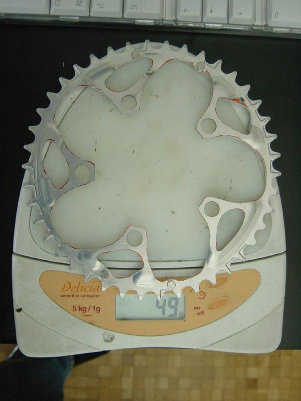

der werdegang meines 42er Sugino
beachte dass du die schaltrampen nicht antastest. wenn das kettenblatt schon gebraucht ist siehst du ja gut wo die kette schleift und wo nicht.
