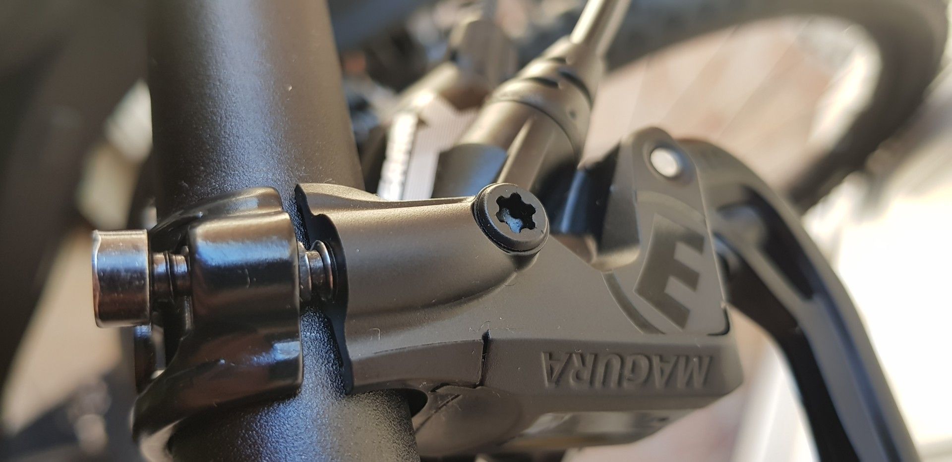

ich war vor einigen Tagen einer der wenigen Glücklichen die ein Radon Jealous al 9.0 ergattern konnten.
Leider ist der Spaß bereits nach Gesamtkilometerstand 60(!!!) heute zu Ende :/
Beim einem ganz einfachen Bremsvorgang macht es "knack" und der Bremsgriff samt Trigger ist nicht mehr zu gebrauchen...

Aber das sprengt komplett den Rahmen! Bevor jetzt jemand sagt ich hätte die Schraube selbst überdreht... Nein.. ich habe sie noch nicht angefasst!
Ist Magura MT2 so ein schlimmes Billigprodukt oder kann Radon keine Fahrräder montieren??

In der Produktion kommt es (vollkommen Inverkehrbringerunabhängig) vor das Schrauber mit Drehmoment(vor)einstellungen unter aller Sau eingesetzt werden.
Genau das würde/könnte auch das geschilderte Problem erklären.
Sollte aber problemlos wieder in Ordnung gebracht werden von Deinem Geschäftspartner.
Montagefehler/Vorschaden, whatever...
Gewährleistungsrecht sollte dir zu neuer Bremse verhelfen. Einfach mal freundlich vorbeifahren samt Radel, die Werkstatt dort ist idr recht freundlich.

Hallo, naja, wegen eines 30 Euro Teils werde ich doch nicht vorbeifahren, dafür sind mir 200 km zu weit:) Auch das Zurücksenden vom Rad macht keinen Sinn. Notfalls könnte mir das Teil selbst einbauen.
Bremse abbauen, einschicken, wird kontrolliert und dann hoffentlich ersetzt.
Hallo, wie lange muss ich auf die Bremse /Fahrrad verzichten? Und was genau wird da kontroliert? Das Gewinde im Kunststoff ist eindetig durch. Sonst ist alles neuwertig.

Vermutlich wird Radon die Bremse zu Magura weiterschicken. Die checken die Bremse ob es Materialermüdung ist oder die Schraube zu fest angezogen und dann entscheiden ob es Garantie ist oder ein Benutzerfehler war. Aber mach Dich mal nicht verrückt. Hier im Forum löst Du das Problem nicht und Du solltest nicht und niemand vorverurteilen sondern den offiziellen Weg gehen, dann wird alles gut.
Es ist seit Jahren eine blöde Angewohnheit immer gleich alles in ein Forum zu stellen ohne dem Hersteller die Chance zu geben alles zu regeln.

Das ist auch meine Befürchtung und das ist kein Service. Ich habe ein Fahrrad für die Saison gekauft und nicht damit es rumstehen soll. Das Teil kostet den Hersteller im Einkauf max 25 Euro. Bevor am Ende das höhste Gericht entscheidet, dass ich schuld war, werde ich die Halterung versuchen selbst zu repaprieren.
Erstmal Radon direkt kontaktieren und den Fehler schildern. Vlt. bekommst Du ja direkt ein Neuteil geschickt. Sofern der Hebel nur 30,- kostet, würde ich das direkt bestellen. Ggf. Altteil, zwecks Reklamation, einschicken. Ist in gewisserweise ärgerlich, kannst jedoch aktuell und auf die Schnelle nix ändern, von daher abhaken und schauen, dass Du das Jaelous fahrfertig bekommst.
Hab die obere Schraube mit 2 Komponenten Kleber im Gehäuse fixiert. Hält bombenfest. Einziger Nachteil, sollte ich den Griff demontieren wollen muss ich vorher den Griff anziehen.
Sollte sicherlicher nicht passieren. Das Anbauteil wurde mit einem falschen Drehmoment montiert oder es gab eine Materialschwäche. Tja, passiert leider, Bauteile und Menschen ... .

Also so zum Abschluss: Wer lesen kann....
Ich hatte gefragt.. ist Magura schlecht..oder baut Radon falsch zusammen?.
Ich habe nix bechauptet!
und.. ich glaube nicht, dass Tesa 2000N Belastung pro 1 Quadratcentimeter (also ca 200kg) hällt.
