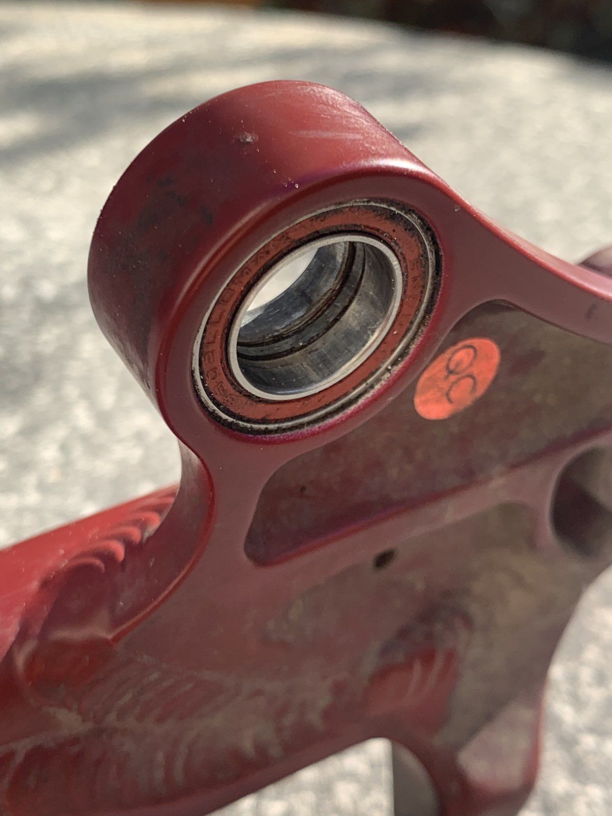

Welche Lösung habt ihr, im Lager aus dem Rahmen zu ziehen? Man kann die Lager nicht ausdrücken, da sie gegeneinenader eingepresst mit und ein Distanzstück dazwischen ist
Ich nehme an das Distanzstück zwischen den Lagern sitzt fest und ist ein Teil des Hinterbaus.
Dann kannst du die Lager eigentlich nur mit einem Schraubenzieher von innen rundum herausschlagen.

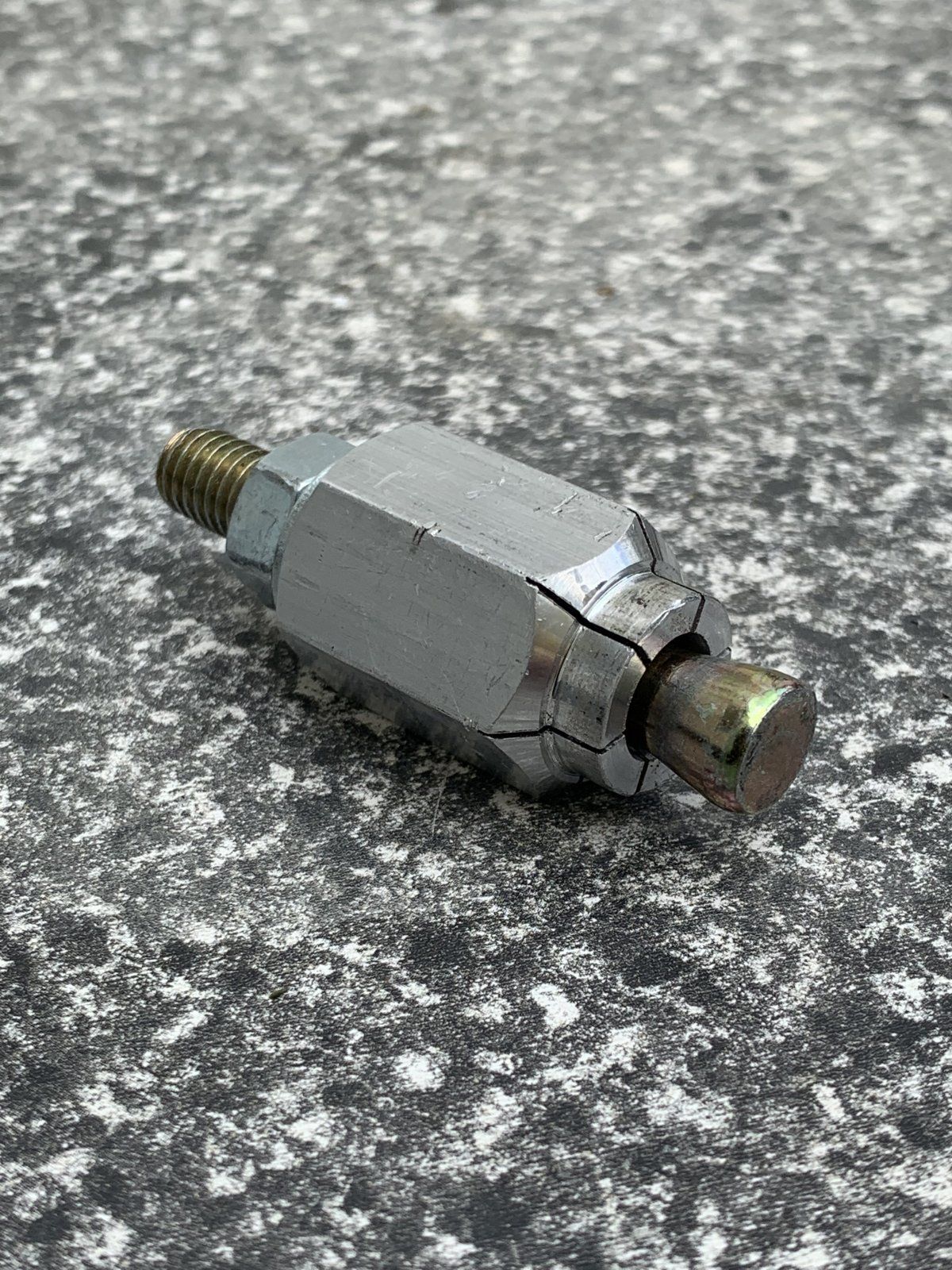

Ich habe tatsächlich so ein Tool passend für den Innendurchmesser bestellt. Ziehhammer etz. wie von dir erwähnt, war tatsächlich unsicher ob’s passt oder sehr teuer.
Beim Ausschlagen kommt nur leider das Lager nicht mit raus und das Tool fliegt irgendwann raus. Könnte es hier helfen, den Rahmen mit den Lagern einfach zu kühlen?
Ist übrigens das erwähnte Tool von https://www.bearingprotools.com/ – aber Achtung: Zollgebühren fallen an. In meinem Fall 9,44€
Update: Rahmen im Kühlschrank gekühlt und mit assozialster Gewalt rausgeprügelt 🙈
Und ja: der Rahmen sah vorher schon so aus – vielleicht! :D
