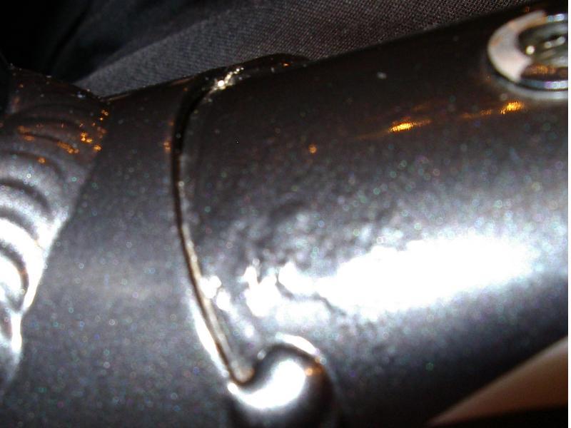

Also habe die letzten 2-3 Wochen Blässchen unter dem Lack(FX 4000;2003) beobachtet die langsam immer größer und flächiger werden.Und jetzt beginnt sich langsam der Lack abzulösen!Siehe Bild.Hat jemand Erfahrungen mit sollchen Schäden und weiß jemand wie Canyon so etwas reklamationstechnisch abwickelt?Mein armes Canyonbaby :(

Hab jetzt endlich die Antwortemail bekommen und nach dem Canyonmitarbeiter fällt das nicht unter die Garantie mit dem Verweis,dass die Bikes regelmäßige Pflege bedürfen und das solch ein "Verschleiss" passieren kann wenn man das Bike z.B. öfters im freien stehen hat.Leider habe ich ja mein Bike nach jeder Ausfahrt gepflegt,sauber gemacht,poliert,geölt und alles was dazu gehört.Habe für viel Geld alle möglichen Pflegeprodukte gekauft und ich glaube mehr kann man auch nicht machen als ich gemacht habe!Zudem stand mein Bike nie im freien sondern im unserem Heizungsraum wo es immer min. 20°C und trocken wie in der Wüste ist.Zudem bin ich ein ausgesprochener Schönwetterfahrer und ganz ganz selten im Regen unterwegs gewesen!Also ich finde die Erklärung/bzw. Antwort sehr dürftig.Wenn man ein Gusset (siehe Bild)an den Rahmen schweißt, dann sollte vielleicht auch kein Spalt zwischen Rahmen und Gusset sein.Wie soll ich das denn bitte pflegen?????Soll ich solange drunter pusten bis alles sauber und trocken ist???Da kommt man mit nichts ran!Wenn man ein Bike für alle Wetterbedingungen baut dann sollte es das schon aushalten und wenn nicht sollte man dafür Verantwortung übernhemen.Soll ich jetzt warten bis mir der Lack und der Rahmen langsam wegbröckelt?Bis jetzt war ich ja volkommen von Canyon und ihrem Service überzeugt aber das entäuscht micht!Was haltet ihr davon??Staabi was sagts du dazu?

also nach dem geposteten bild zu urteilen hat das ja offensichtlich nix mit verschleiss zu tun. lustige studenten an der hotline?
kann ja wohl nicht sein, dass dort blasen unter dem lack als verschleiss bezeichnet werden? der lack hat an der stelle wohl von anfang an keine vernünftige verbindung zum untergrund gehabt. kann ja mal passieren.

Wenn die beschriebenen "Bläschen" weich sind, Glück gehabt, dann ist nur der Lack hin. Runterkratzen, Grundieren, Drüberlackieren und gut. Wenn die Bläschen hart sind, ist das normalerweise eine ganz banale Korrosion. Und die ist bei Alu immer ganz lecker, man weiss nähmlich nie wie tief dat geht. es kann sein, dass der Rahmen an der Stelle komplett durchkorrodiert ist (eher unwahrscheinlich). Ich würde sowas nicht mehr fahren (je nach Stelle). Ein Bekannter hatte mal einen Rock-Mountain Element und war vor der Gattung Extremschwitzer. Da hat sich innerhalb von 2 Jahren um fast alle Anlötteile am Oberrohr die Pickeloberfläche gebildet. Der Rahmen wurde von Rocky anstandslos ausgetauscht. Der Lack der auf dem Rahmen drauf ist, hat nämlich die Aufgabe vor Korrosion zu schützen und nicht nur den Herstelleraufkleber zu tragen.
Wenn das ganze in der steinschlaggefährdeten Zone des Unterrohres geschieht kann das in die Richtung mangelnde Pflege gehen. Ist der Lack aber ansonsten unversehrt sehe ich das auch eher als Garantiefall.
