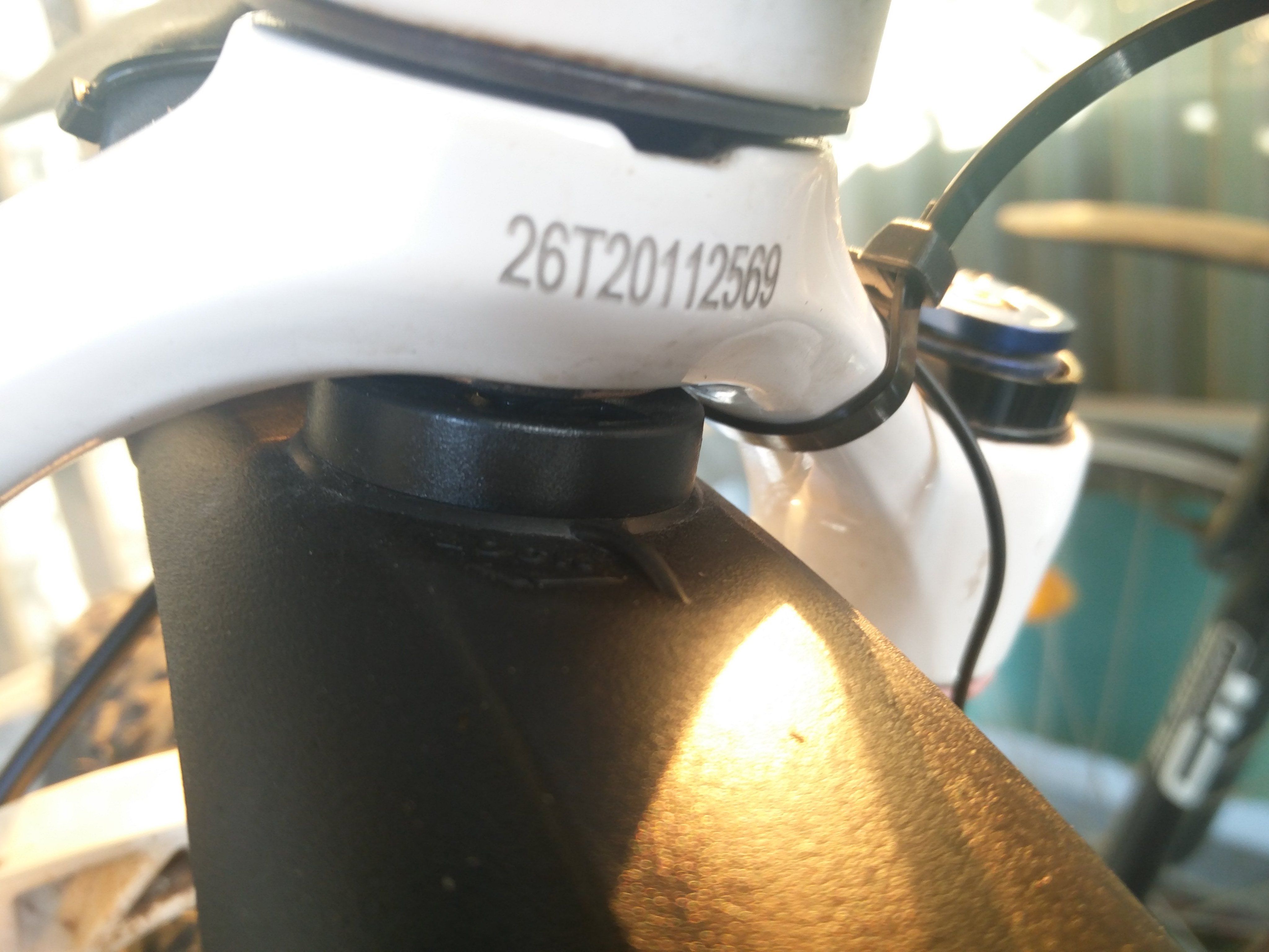

Hi,
ich bin neu hier und noch ein wenig unwissend ;)
Ich habe mir ein gebrauchtes Focus Black Forest (2013? (SLX/XT, Reba RL 26 Solo Air, Alivio Elixir 1)) gekauft und die Staubringe sehen ein wenig rissig aus.
Ich bin bin mir leider nicht sicher welches Service Kit ich brauche:
Habe das hier gefunden: https://www.fahrrad24.de/bike-parts-sektor-rl-reba-and-sid-2012-2014-fork-service-kit-basic.html
passt das?
Zudem weiß ich nicht welche Ölmenge ich brauche, ich finde da nur die Info für die 2011 bzw. 2013er.
Der Lockout macht mir auch noch ein paar kleine Probleme. Der Poploc Hebel hatte komplett gefehlt und ich habe erstmal einen neuen eingebaut. Da sich der Lockout nicht zurückgedreht hat, habe gestern das ganze Element ausgebaut und den oberen Teil ein wenig abgeschliffen, das es sich kaum noch drehen ließ. Dann hab ich das Ganze noch kräftig gefettet, aber leider springt der Lockout immer noch nicht ganz zurück.
Verwirrt hat mich auch noch, dass der Lockout gegen den Uhrzeigersinn dreht, während der meine Frau mit dem Uhrzeigersinn dreht.
Schon mal danke im Voraus!
Gruß
Lars
das ist ne 2013er, da öffnet die gabel auf zug. du brauchst einen hebel mit 10mm kabelzug, der orignale poploc hat 17mm.
das servicekit passt, ölmengen hast du dann ja auch wenn du die für 2013 gefunden hast.
