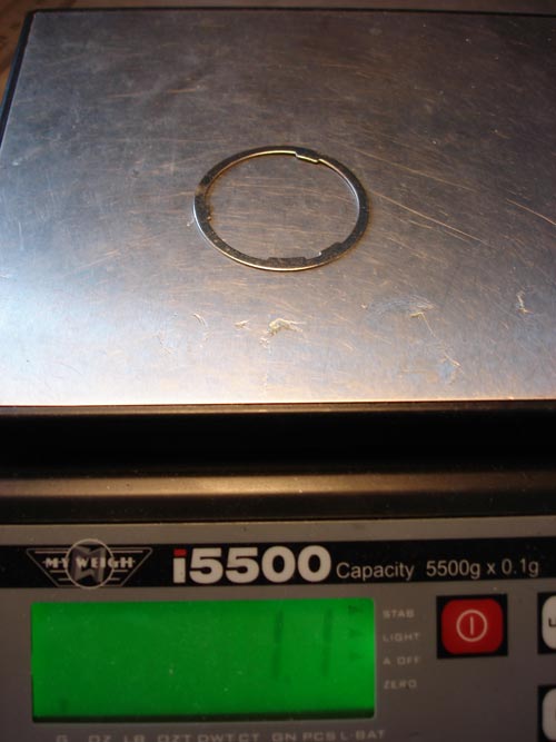

Die 10-fach KMC X10SL funktionert gut.
Beim Kauf der Kassette darauf achten dass dieser zusätzliche , dünne Spacer mitgeliefert wird! Der ist anscheinend bei einigen Anbietern nicht dabei und ohne diesen gehts nicht bzw. schaltet es schlecht.

Spacer war bzw. ist dabei, jetzt kommt dann noch eine KMC X10SL. Ist die eigentlich baugleich mit der Yaban?

So, habe dann Heute mal die Recon-Kassette mit einer KMC X10SL montiert, siehe hier:
Schaltperformance ist seit den ersten Metern super, meiner alten XT-Kassette mindestens ebenbürtig.
Mal schauen, wie sich das mit der Haltbarkeit entwickelt, bisher bin ich aber echt sehr zufrieden: 1a Gewicht (178g mit dem obligatorischen Spacer), schöne Optik und die Schaltung funktioniert auch wunderbar :daumen:
