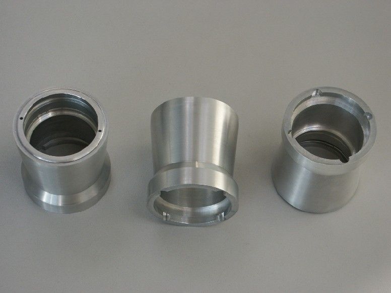

hi nochmal,
ich wollte an dieser stelle meinen eigenbau vorstellen. (vielleicht hat ja noch wer eine idee bezüglich des reflektors)
die gehäuse wurden eloxiert und hinten mit silikon abgedichtet. vorne wurde eine glasscheibe mit hitzbeständigen O-ringen mittels gewindring befestigt.
der akku besteht aus 24 LiIon zellen mit der bratbeck schaltung (2,5 std betriebszeit). montiert ist das ganze am helm, da ich es besser finde als am lenker (downhill-einsatz)

die wandstärke des gehäuses ist sehr robust ausgeführt und könnte etwas dünnter gefertigt werden. allerdings ist das gewicht dieses gehäuses trotzdem nicht störend (auch nicht am helm). gröbere stürze hat sie auch schon überstanden...
und das licht ist einfach nur geil!!!!

Warum sitzt die Lampe eigentlich so tief im Gehäuse?
Dadurch verkleinert sich doch nur der Abstrahlwinkel.

hi,
ich habe jetz die genauen masse nicht bei mir, aber der grund ist, weil der xenon brenner schon ein stück über den reflektor hinaus schaut. und der abstand des brenners zur scheibe ist nur wenige mm.
und der abstahlwinkel ist mit dem 24 grad reflektor optimal (kein spot).

beim xenon-brenner ist die positionierung des zündpunkts wichtig, deshalb macht diese anordnung schon sinn, auch wenn ich einen 38°-flood verwende.
bei der massiven wandstärke des gehäuses hätte man aber ruhig noch ein paar rippen zur oberflächenvergrösserung und somit besseren kühlung fräsen können.
hast du die zündspule im lampensockel oder im ballast?
und wie gross ist der maximal mögliche winkel (vom zündpunkt bis zum innern gehäuserand)?
hi,
als das mit den kühlrippen würde sich anbieten. ich habe mir das auch schon überlegt im vorderen bereich nuten zu drehen, um größere oberfläche zu erhalten. aber andererseits hatte ich so auch noch nie probleme.
den ersten hitzetest macht ich im geschlossenen raum ohne "kühlung", dabei sprang mir das glas (nicht hitzebeständig =fensterglas) nach ca. 15min., aber sobald etwas frischluft ins spiel kommt (bei fahrtwind sowieso) wird das gehäuse gerade mal handwarm. und in der nacht ist es bekanntlich auch kühler.
wie gesagt, habe kein problem mit hitze, aber bei der nächsten serie (ob es die gibt ist fraglich) würde ich ein paar nuten reindrehen.
aber gut zu hören, das ein 38° auch wirkt. aber bei der lichtleistung hätte es mich eh gewundert.
aja, das zündgerät ist an dem gehäuse hinten dran -> photo und das vorschaltgerät ist am akkupack im rucksack. vorteil: kein hochspannungskabel um den kopf und das VG wärmt den akku (oder andersrum) :)
