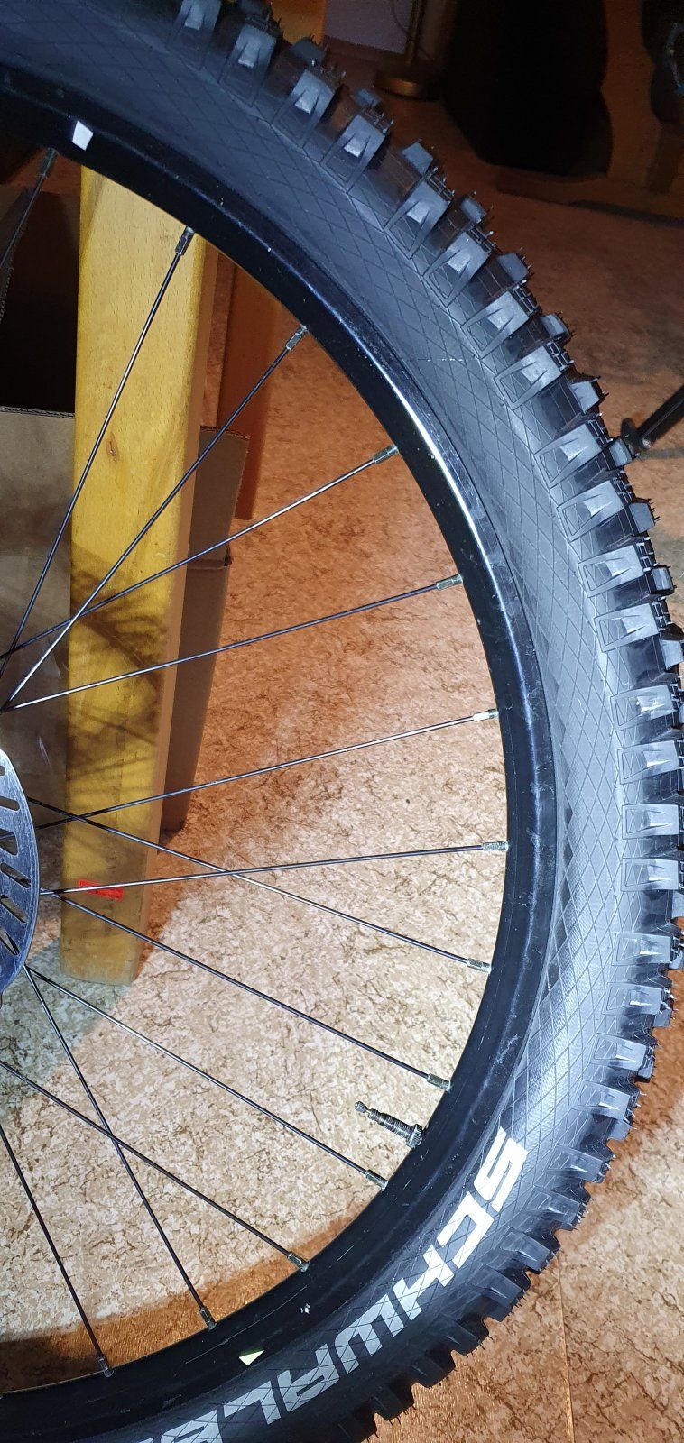

Hi zusammen,
ich habe für meinen Downhiller einen neuen Schwalbe Reifen, Magic Mary SuperGravity 27,5" x 2,4" (die neue Version) Ultra Soft.
Davor war der Schwalbe Bikepark 27,5" x 2,35" drauf (Drahtreifen), der eh schon zäh zu montieren ist.
Mir ist allerdings noch kein Reifen untergekommen, der sich so standhaft geweigert hat auf die Felge zu gehen.
Habe am gleichen Tag hinten einen neuen SuperDownhill aufgezogen, der war zäh, aber in 5 Minuten drauf.
Der SuperGravity hat mich 1,5 Stunden, alle Tricks, und vollen Körpereinsatz gekostet.
Aber gut, letztendlich war er drauf, auch wenn er einfach nicht in die Mitte der Felge wollte.
Nun mein Problem: der Reifen ist drauf, aber er will einfach um's verrecken nicht ins Felgenbett springen.
Es ist ein Setup mit Schlauch, kein Tubeless.
Grade sind 4 bar drin, und er rastet einfach nicht ein, auf keiner Seite.
Das typische Einrastgeräusch das ich von zig Reifen (Tubeless und Schlauch) kenne kommt nicht, und sobald ich die Luft ablasse ziehen sich beide Flanken wieder in die Felgenmitte zurück, während sie normalerweise (wie auch die Bikepark Variante davor) auch ganz ohne Druck kräftig in den Flanken sitzen.
Die Felge ist eine alte Stan's Notubes ZTR Flow Ex mit 25,4mm Maulweite, keine fühl oder sichtbaren Dellen oder Kanten.
Ich habe alles probiert, Seifenlauge, mit den Händen bei verschiedenem Druck in die Flanken ziehen, mit dem Föhn leicht erwärmen, über Nacht auf 4 bar aufgepumpt lassen, ...
Mache ich etwas falsch, sollte ich mir nicht zu viele Gedanken machen, oder könnte der Reifen tatsächlich zu klein für die Felge sein?
Schöne Grüße, Thomas
