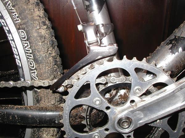

Ich fahre an 2 meiner Bikes 2 Fach KBs & an einem seit kurzem nen Dura Ace Umwerfer, bisher ohne Probs & schaltet sich knackiger als ein MTB Umwerfer.

Ersteres eindeutig ja, sonst würde ich es nicht fahren. Der RR Umwerfer hat ein etwas anderes Übersetzungsverhältniss. Da ich Drehgriffe mit Microindex fahre ist das egal. Ob es mit RF oder DC auch funktioniert weiss ich nicht.
Zweiteres könnte Probs geben, weil RR KBs ja nun doch einiges mehr an Umfang haben. Wissen tue ich es aber nicht.

Selbstverständlich funktionieren Rennrad-Umwerfer am MTB. Viele Hobby-Fahrer sind mit 3-fach-Kurbeln (und den zugehörigen Umwerfern) an ihrem RR untwerwegs.
Ich fahre mittlerweile an meinem Palomino einen Ultegra 3-fach-Umwerfer. Aber nicht weil ich es so cool finde, sondern weil Klein nicht in der Lage war, das Palomino so zu konstruieren, daß bei korrektem Dämpfer-Setup der originale XT-Umwerfer sauber schaltet (siehe auch entsprechende Threads hier im Forum) :mad:
Der Ultegra-Umwerfer funktioniert jetzt einwandfrei (in Kombination mit Maverick D-Mount), nur die Schaltkräfte sind höher, da im Ultegra-Umwerfer eine stärkere Feder als im XT-Umwerfer sitzt.
