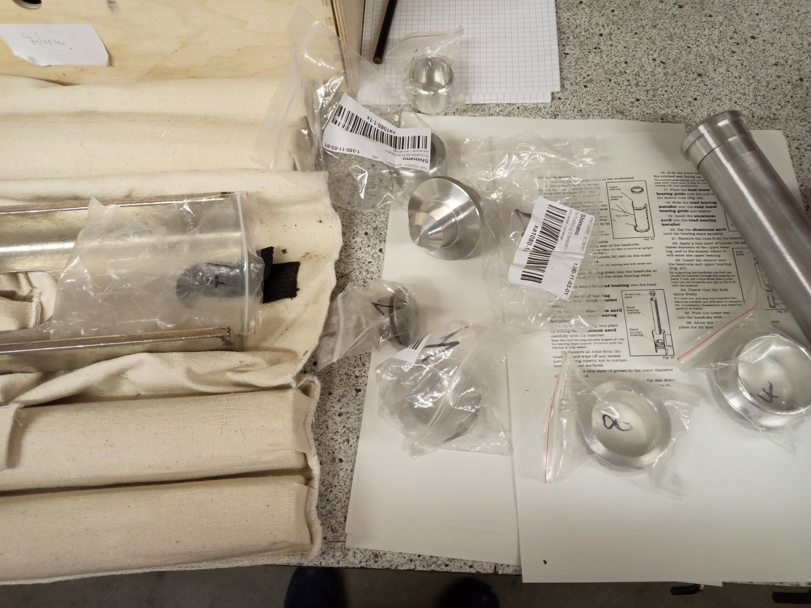

Da ich das Werkzeug für MC2/3 Steuerlager habe, wollte ich mich selbst daran geben.
So konnte ich heute mit dem bereits komplett zerlegten Rad weiter machen.

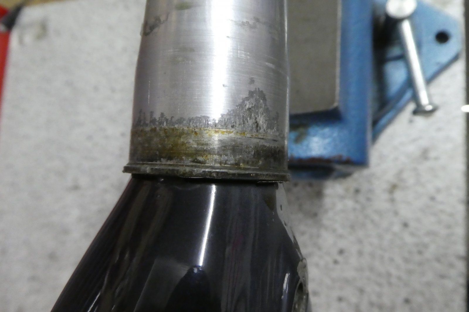

Rahmen und Gabel wurden getrennt, das untere Steuerlager ist ziemlich hinüber.
Da es sich um ein 2000´er Quantum Pro handelt, passen nicht alle Werkzeugbestandteile aus dem Stoffbeutel. Aber mit etwas Geschick und anderem Steuerlagerwerkzeug ging es recht einfach.

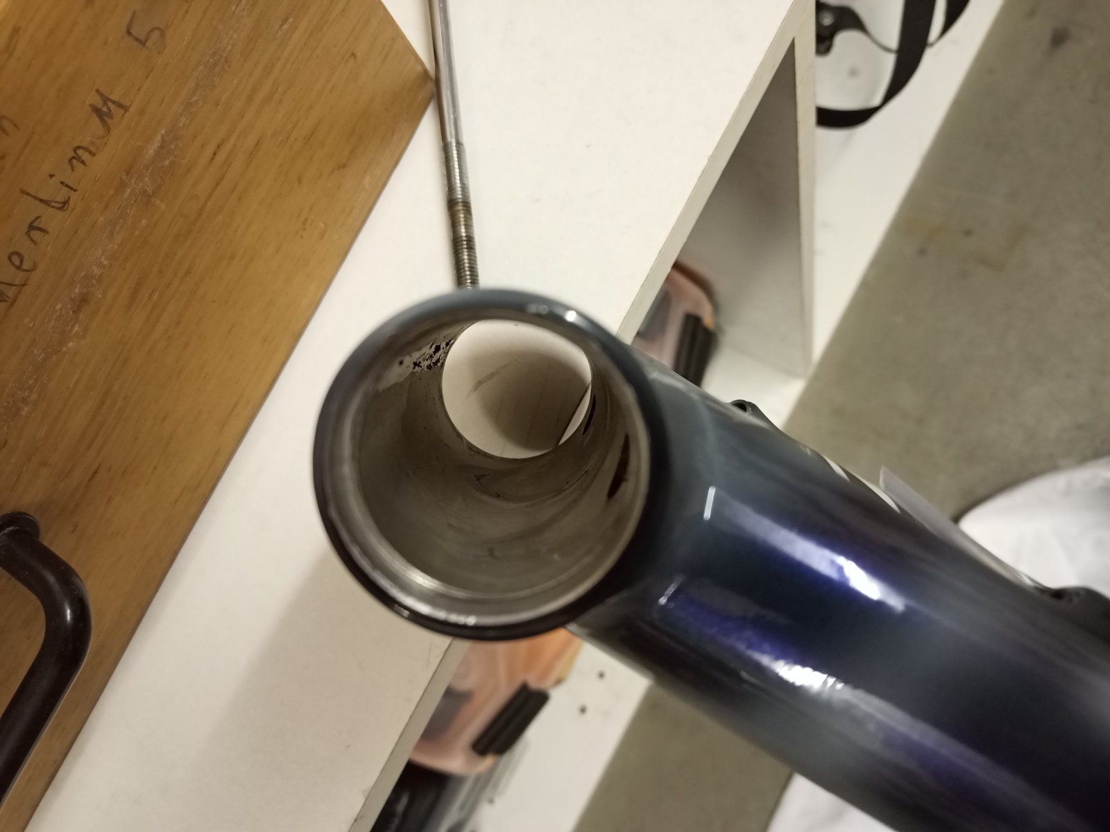

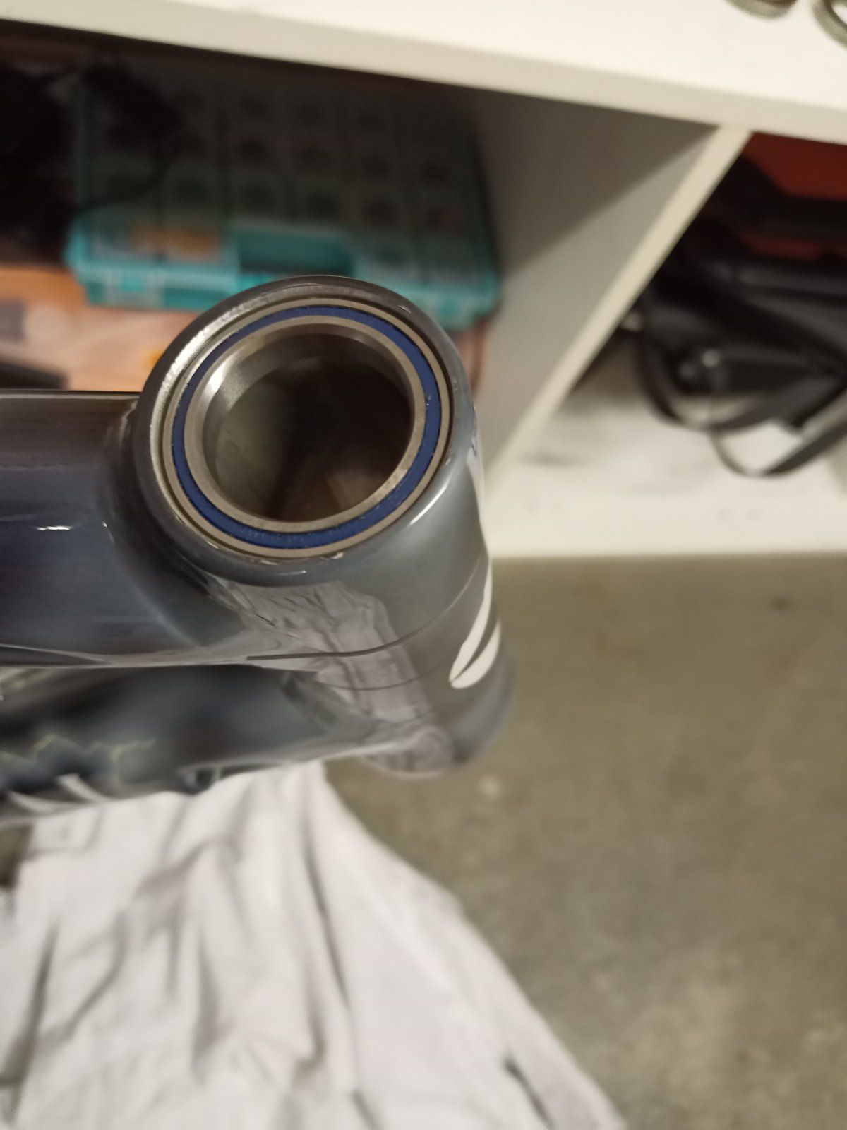

Beim 2000´er Modell (also MC 3.1) wird das obere Steuerlager nach oben hin entfernt, das untere nach unten hin.
Das ist schon mal anders als beim MC3, dort muss das obere nämlich auch nach unten hin entfernt werden. Hier ein Blick in die jeweiligen Lagersitze und das Steuerrohr:
Bei der Demontage blieben die Lager im Rahmen stecken. Das MC2/3 Geröhrs ist zu dick, um sie einzuführen. Mit normalem Steuersatzwerkzeug habe ich es aber gut hinbekommen.
Der Gabelschaft präsentiert sich in einem guten Zustand...und mit jeder Menge eingeritzer Daten.....

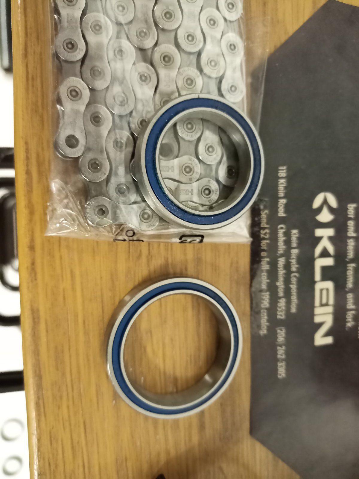

Und hier die zu ersetzenden Teile....bestellt sind sie schon (Aachen). Wenn sie noch in der nächsten Woche eintrudeln, hätte ich für die Weihnachtstage eine Alternative zu Marzipan und Braten...
