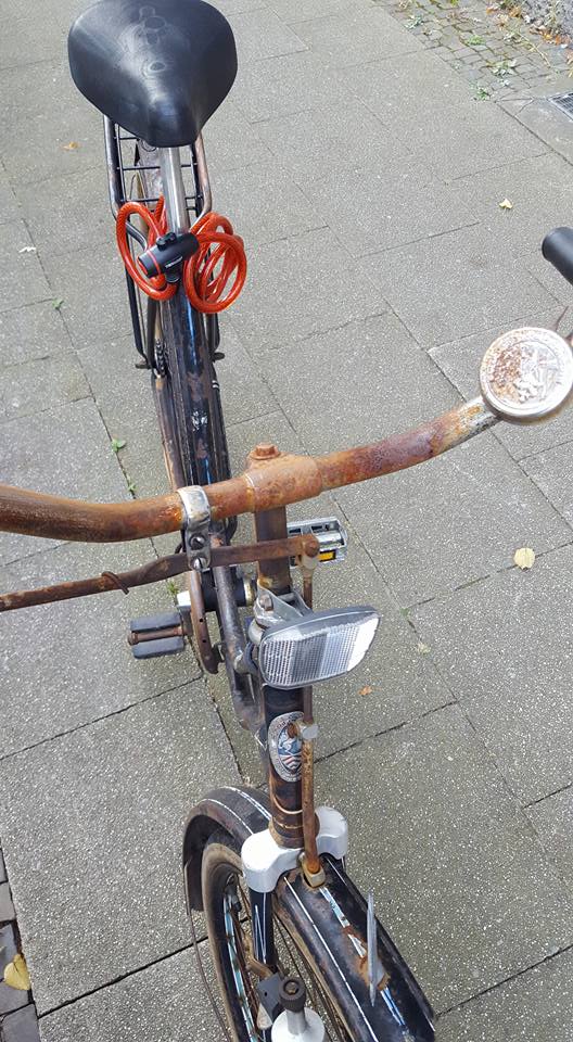

Hallo zusammen

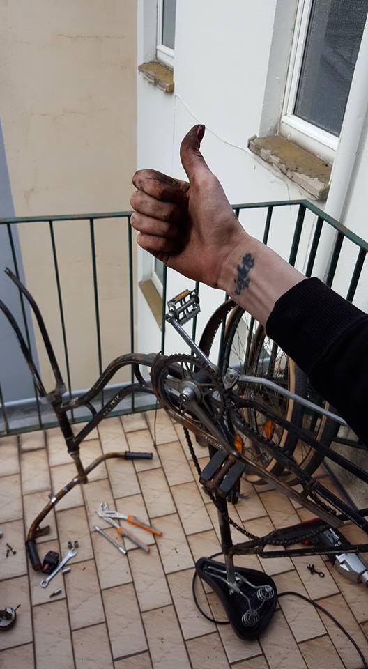

ich habe mir nun endlich vorgenommen mein altes Stricker Rad zu restaurieren. Vor ein paar Jahren habe ich es in einem verlassenem Haus im Keller gefunden, es war total verstaubt und rostig, trotzdem wusste ich da verbirgt sich ein Schätzchen drunter und ich habe es mitgenommen um ihm ein neues liebendes Zuhause zu bieten :)
Leider ist es total verrostet :(

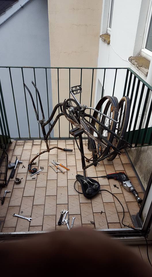

Ich habe jetzt schonmal die ganzen Einzelteile abgebaut, inklusive Schutzbleche und der komischen Bremse (So eine alte Mechanik habe ich vorher noch niiiie gesehen).
Leider krieg ich die Gabel nicht ab, möchte alles entrosten und auch schauen wie es innen um den rahmen steht, es ist schon etwas wackelig beim fahren.
Es hat übrigens hinten nen platten Reifen, deswegen hab ich mich jetzt auch entschieden das ganze Rad zu machen.
Habt ihr Tipps, Ideen oder Anregungen?
Ich bin auf dem gebiet schrauben nicht so bewandert und freue mich über Tipps :)
Natürlich werde ich euch auf dem Laufenden halten und immer mal wieder Updates posten, bis hin zu dem Ergebnis! :)
Lieben Gruß

Was ich im Grunde genommen vorhabe:
Entrosten und neu lackieren, was schickes mit rosa ;)
'Moderne' Bremsen einbauen
Vorderlicht kaufen und an den Dynamo anschließen
Passenden Gepäckträger finden (Der der drauf war war nicht original und passte nicht)
LG
geil, ne stempelbremse. die habe ich zuletz an meiner mutter ihrem MIFA gesehen. auch schon 27jahre her.
gabel geht nich ab? mit der hammermethode schon probiert?
wacklig is normal, die teile sind nicht grade gemacht zum stoneman fahren.
Das geht nur gemeinsam mit dem Lenker. Die Schraube oben lösen, bis zu 1cm herausdrehen und vorsichtig
mit einem Kunstoffhammer nach unten klopfen damit sich der innen liegende Klemmkonus (mit "Nase") löst
https://de.wikipedia.org/wiki/Vorbau#Klassische_Innenklemmung
"Alles voll die Roschde" Würde der Italogermane sagen
Stempelbremsen wurden tatsächlich noch in den 60ern verbaut - nicht zu fassen
Scheitern an den Felgen, diese sind nicht kompatibel mit Felgenbremsen.
Im übrigen bedeutet "Restaurieren" den Orginalzustand belassen
Da sind wir schon beim Thema: Die kleine Schwalbe auf dem Vorderradschutzblech gehört
da nicht hin. So muss das aussehen, Original:
Der Dynamo ist mit Sicherheit auch nicht original
Rahmennummer checken
Der Gepäckträger scheint mir Original zu sein
Resumé
Meiner unmaßgeblichen bescheidenen Meinung nach ist das ein Fall für den Metallcontainer.
Weil der Rahmen mit an Sicherheit grenzender Wahrscheinlichkeit innen verrostet ist, wie
das eben so passiert, wenn ein Stahlrohrrahmen Jahrzehnte in einem klammen Keller steht
