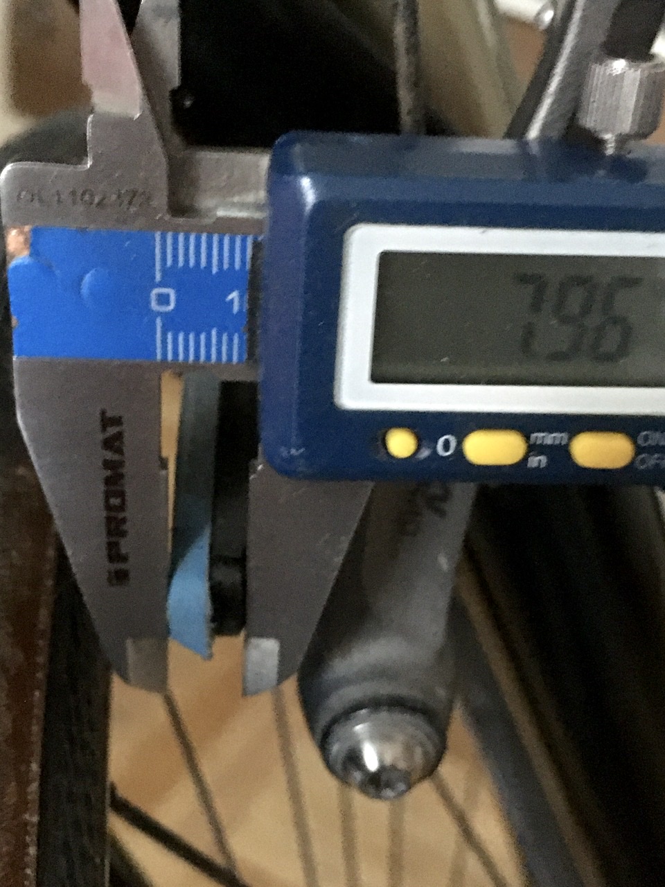

Ich wollte endlich mal zu einer Entscheidung kommen, ob ich den Radsatz nun reklamiere oder weiter rum-optimieren werde. Dazu wollte ich einmal meine persönliche worst case-Belastung draufgeben. Das ist in meinem Fall wohl eine Tagestour mit 1.000 Höhenmetern, würde ich sagen. Eine Strecke, auf der viel gebremst werden muss und wo ich bewusst viel vorne bremse. Wenn die Beläge das mehr als einen Tag wegstecken, so der Gedanke, dann wäre es noch praktikabel für mich. Aber mehr als einen Tag.
Genau so einen Tag habe ich gestern mal abgespult. Erste Erkenntnis: nur 0,4 mm Belagverschleiß auf 700 hm Abfahrt.
Leider kam mir ein Platten am Hinterrad dazwischen und hat den Test vorzeitig abgebrochen. Die wichtigste Erkenntnis ist aber überdeutlich: Der Verschleiß ist ausreichend gering, um den Radsatz behalten zu können!

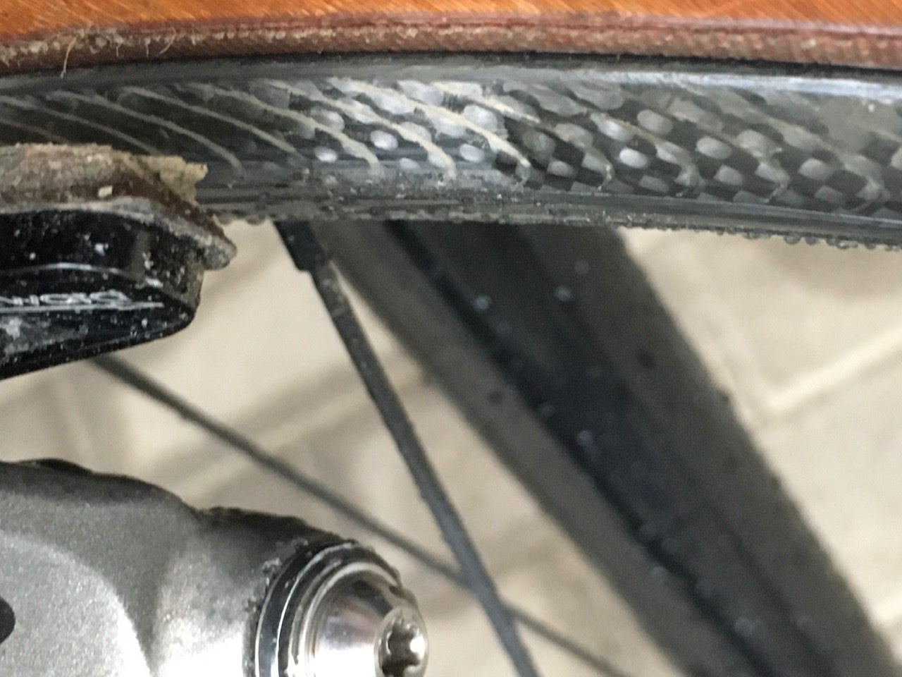

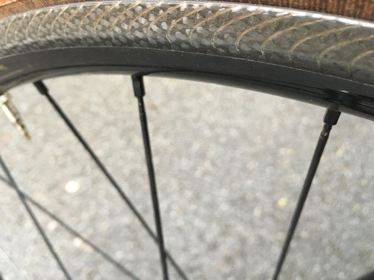

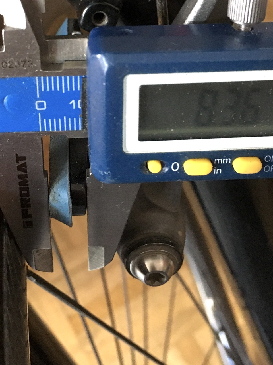

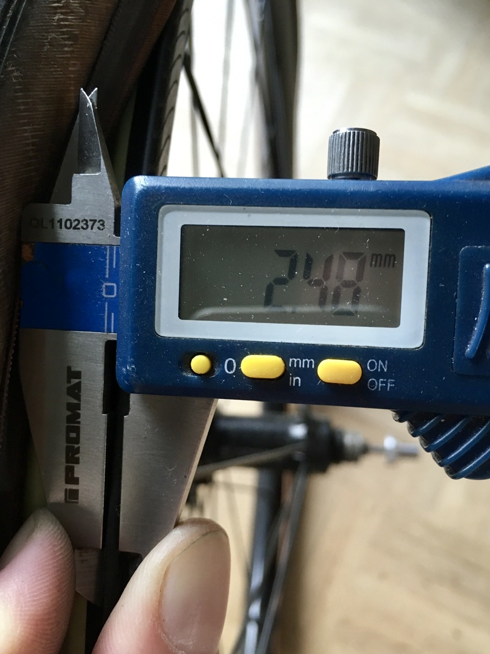

Wie kommt das? Nach meinem Eindruck sind die Rillen etwas zahnloser geworden, fühlt sich beim Drüberstreicheln so an. Sie wirken weniger scharfkantig, sind immer mit etwas Bremsbelag und Dreck gefüllt und vielleicht auch schon nicht mehr so tief wie im Lieferzustand. Mal gecheckt:
Eher nicht, Lieferzustand war 2,50 mm, keine echte Abnutzung bisher (Foto zeigt aber das Hinterrad). Egal, damit bin ich erstmal happy. Unters Mikroskop kommen sie noch.

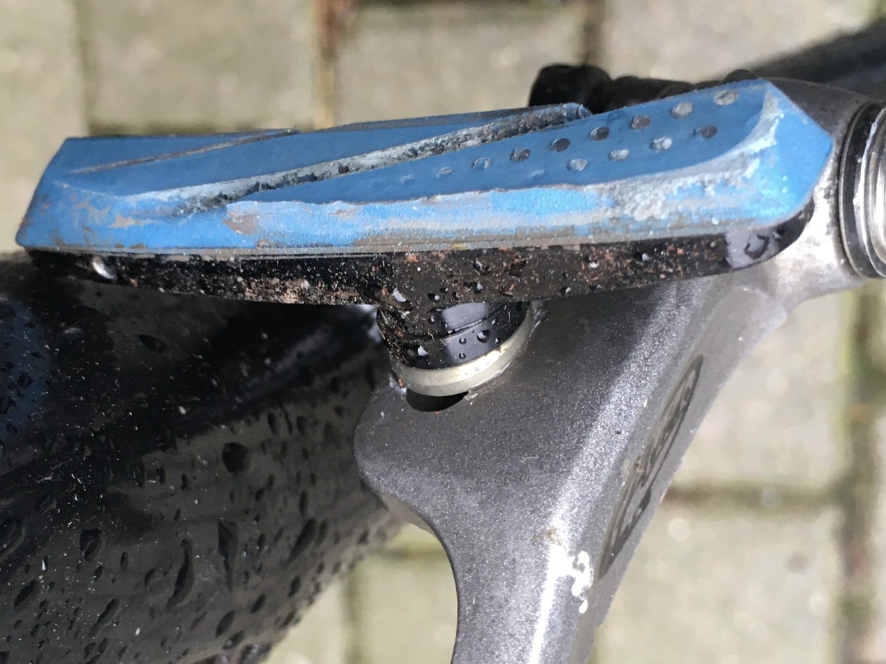

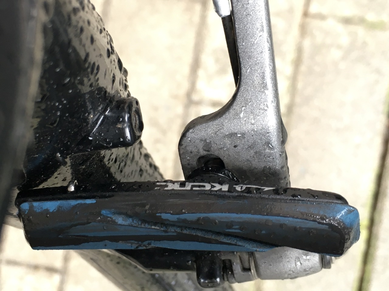

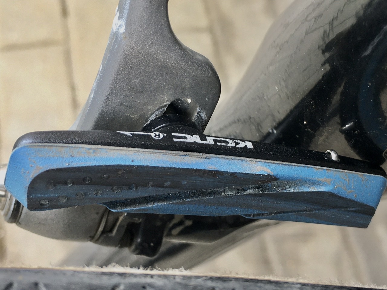

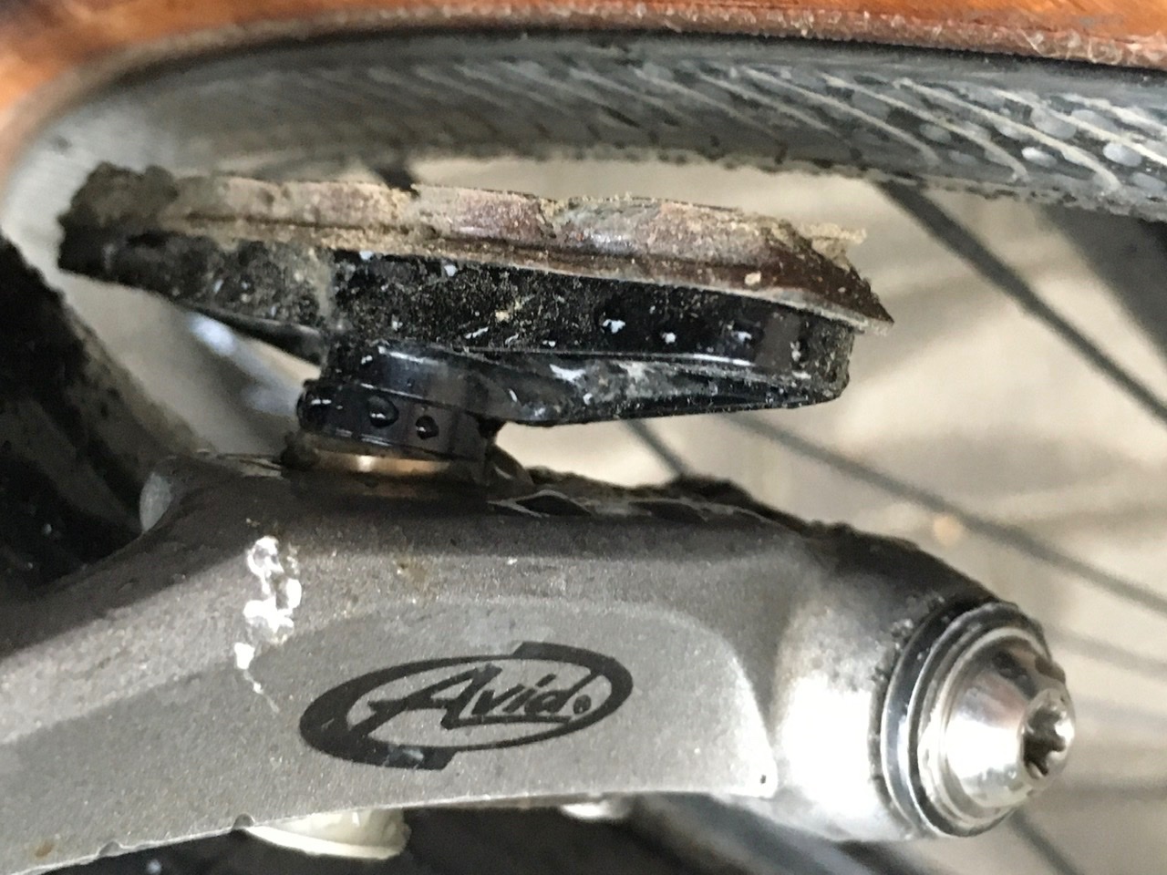

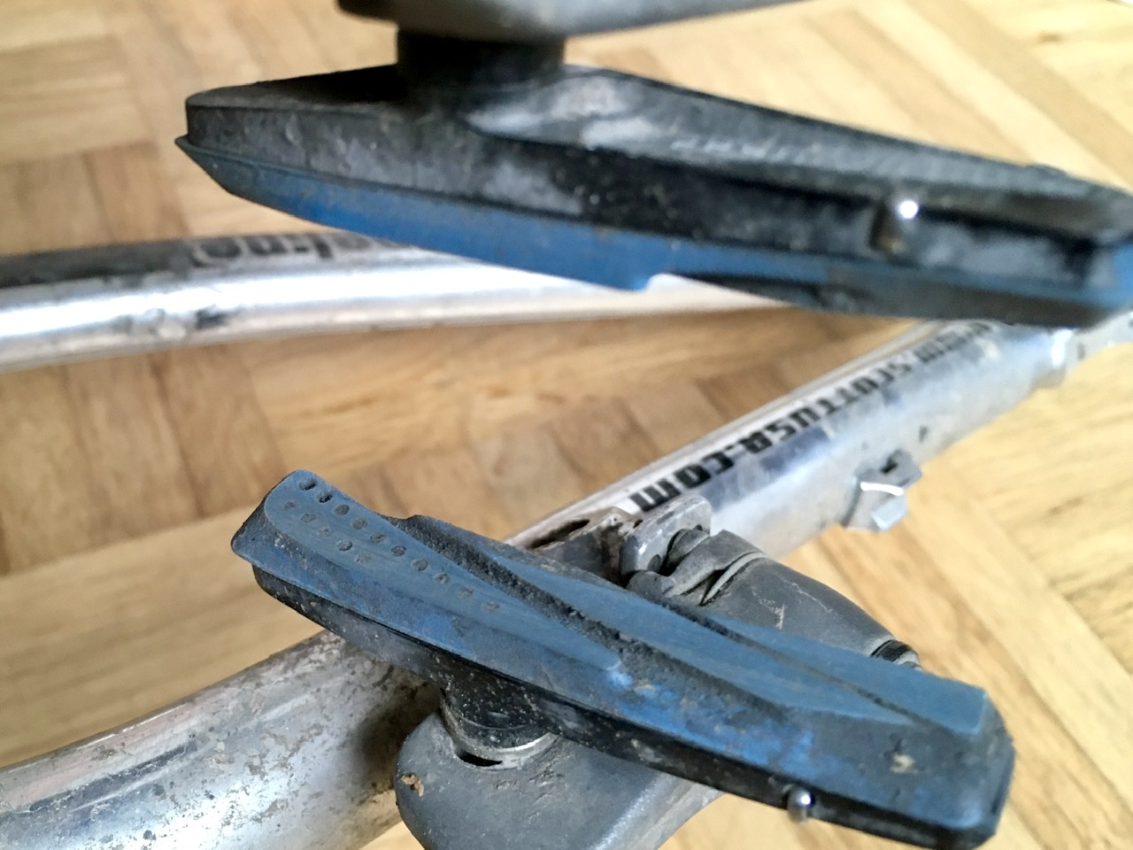

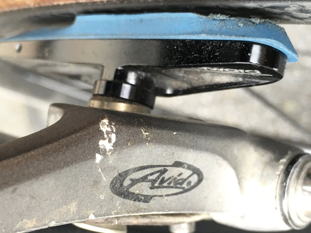

Am Hinterrad habe ich seit Tag 1 nun die Elvedes drauf und die sehen immer noch total okay aus, halten bestimmt noch ein paar weitere Monate. Auf dem Vorderrad waren heute auch Elvedes.
Zweite Erkenntnis: kaum Gequitsche. Das kam eigentlich nur bei langsamen Tempo vor, wenn überhaupt. Mir ist das erst im Nachhinein aufgefallen. Ich teste das später nochmal genau raus.

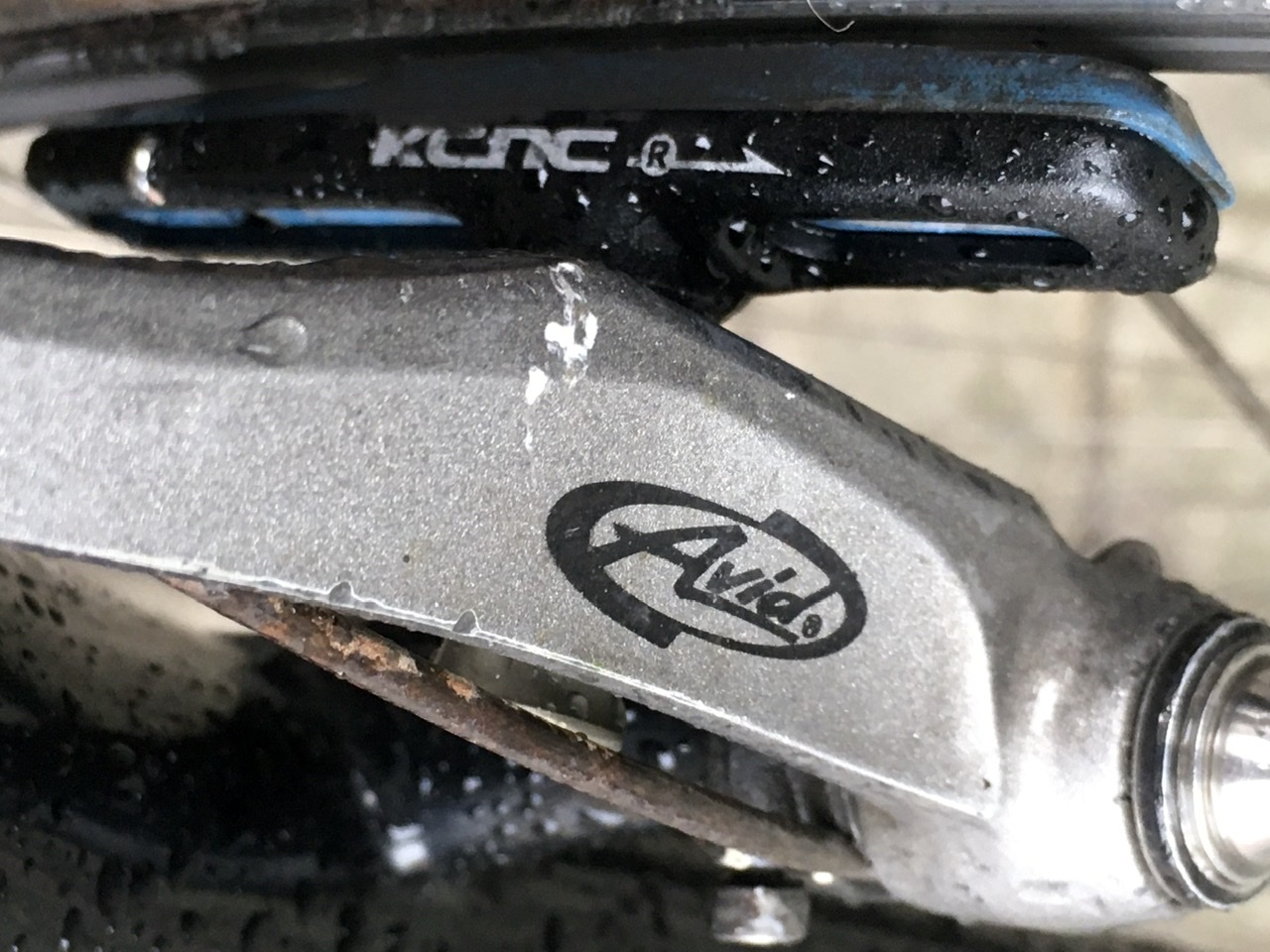

Okay, Butter bei die Fische! Ich habe die Bremsleistung bewertet.
Zuerst mal eine Skale festgelegt zur Einordnung. Schulnote 1 bis 6 wie beim Hauptschulabschluss. :)
1,0 1-Finger-Stoppi ohne Kraft​
2,0 1-Finger-Stoppi mit Kraft​
3,0 2-Finger-Stoppi mit Kraft​
4,0 gerade noch Stoppi möglich​
5,0 kein Stoppi mehr möglich, aber bremst etwas​
6,0 Aahhh...bspringen!​
1,0 ist also schon unnötig viel Power, ab 5,0 ist der Belag quasi durchgefallen. Ich bin übrigens gelernter 2-Finger-Bremser, fühl' mich damit nicht unsicher.

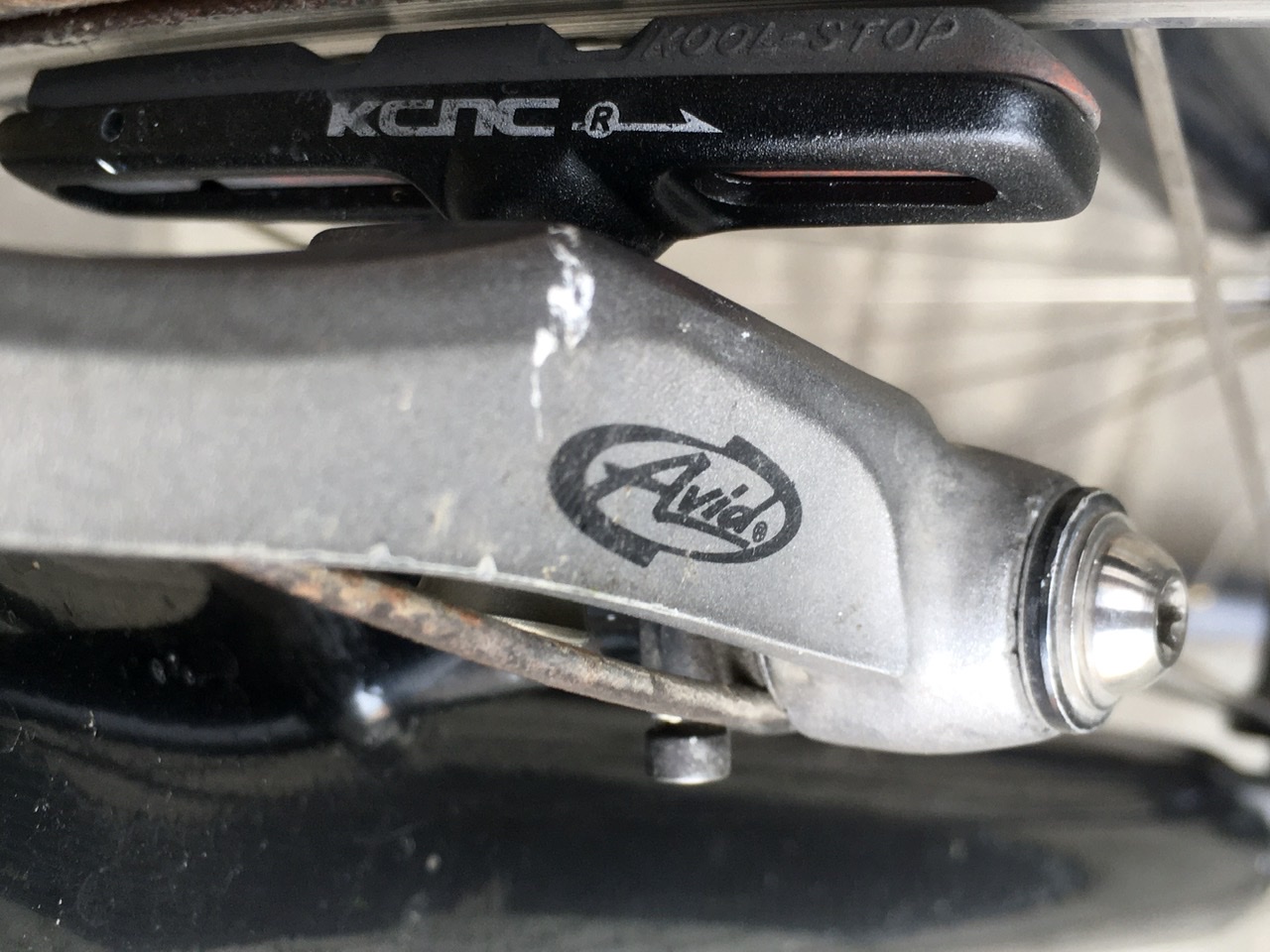

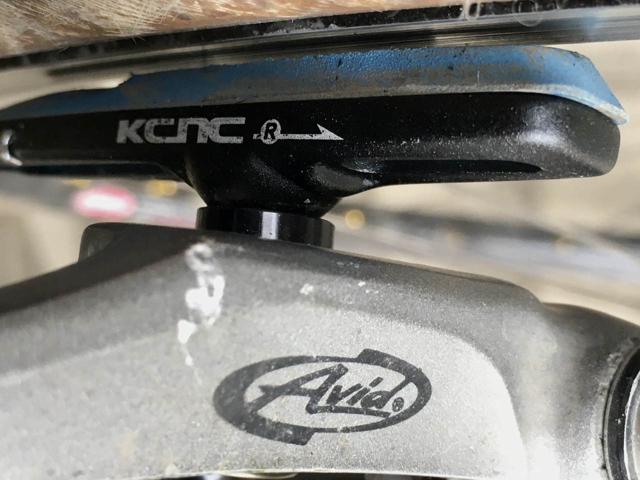

Testbedingungen: fünf zunehmende Bremsungen nacheinander, dann noch fünf Maximal-Bremsungen. Test auf Asphalt, waagerecht, nur Vorderradbremse, Gewicht nach hinten um Aufbäumen zu mindern. V-Brake war Avid Mag mit leichten Extralite-Belaghaltern, XTR M950-Hebel mit variablem Hebelverhältnis (rollender Schlitten innen). Beläge waren eingefahren. Ich hatte keine Sicherungssplinte drin, weil ich die Beläge schnell wechseln können wollte. Temperatur ca. 23 °C, keine Sonne, Felge höchstens lauwarm. Nass hieß auch wirklich nass, es hat geschifft.

  • Elvedes Carbon (blau): 2,3. Kein Quietschen. Kein Fading.

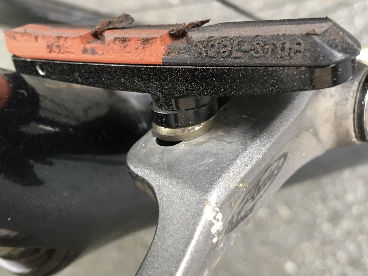

  • Kool Stop R1 black/ salmon (schwarz-rot): 2,7. Kein Quietschen. Kein Fading.

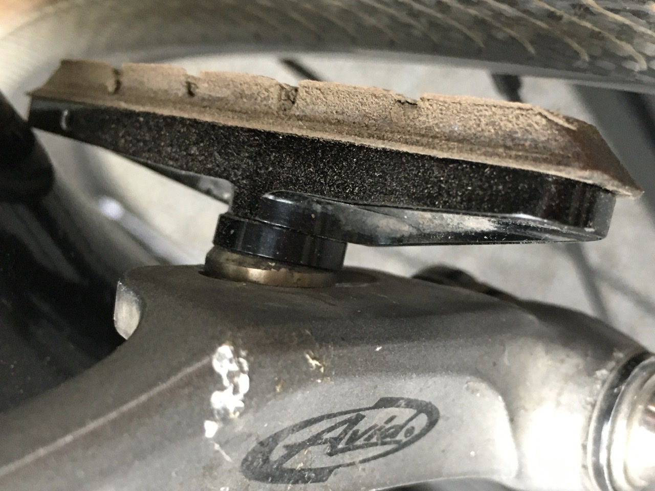

  • 4ZA Carbon (korkbraun): 2,3. Kein Quietschen. Kein Fading.

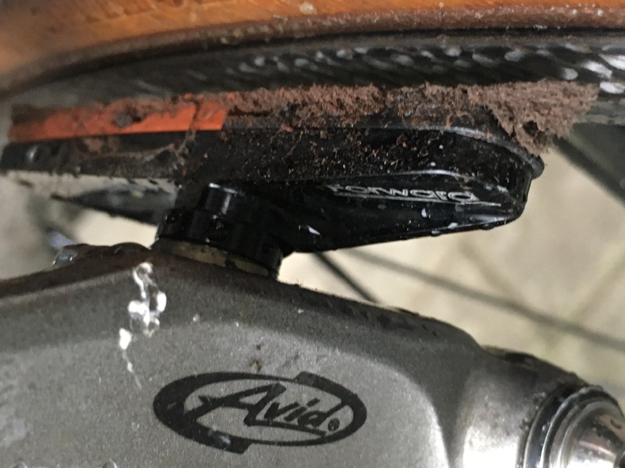

Die Korkies färbten die Rillen unschön braun.

  • Elvedes Carbon (blau): 2,3. Kein Quietschen. Kein Fading. Kein Rubbeln.
  • Kool Stop R1 black/ salmon (schwarz-rot): 2,7. Kein Quietschen. Kein Fading. Mittelstarkes Rubbeln.
  • 4ZA Carbon (korkbraun): 3,0. Kein Quietschen. Kein Fading. Starkes Rubbeln.

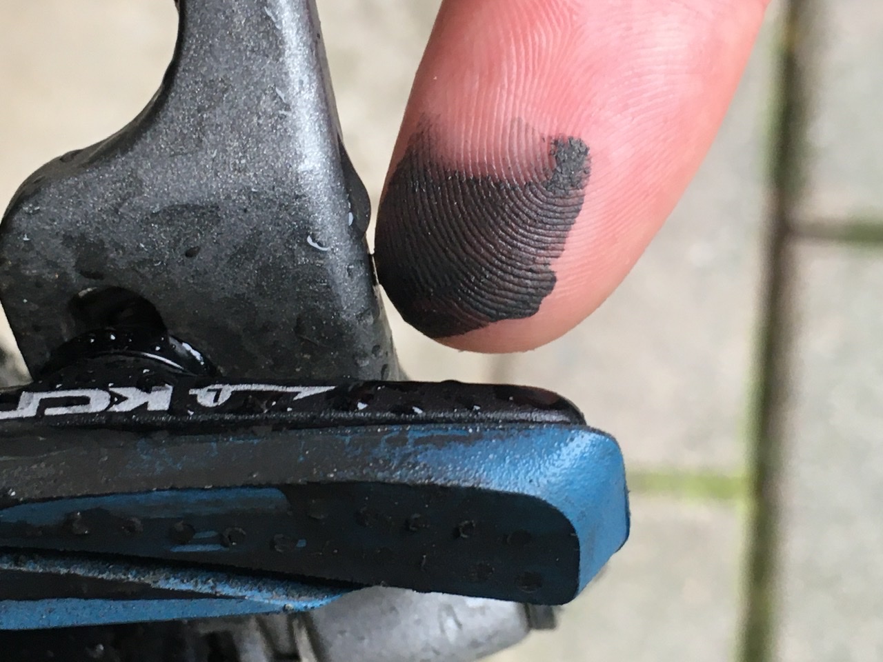

Als ich den Korkie in der Hand hielt fiel grade wieder ein Tropfen auf den trockenen Staub und ergab eine schleimige graue Substanz.
Die anderen Beläge zeigten das nicht, dort verbanden sich die Krümel mit dem Wasser nicht.

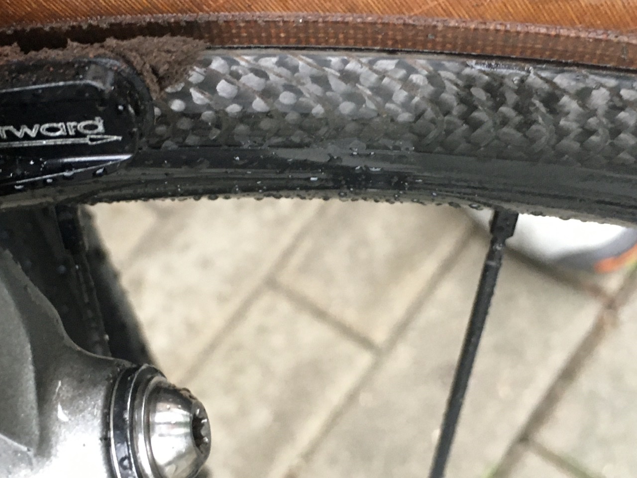

Was sonst noch auffiel: nach den Bremsungen erschien die Bremsflanke immer vollständig trocken, selbst im Regen. Ich habe sie in diesen Fotos im vorderen Bereich mal nass gemacht zum Vergleich:

Hier fällt Kork deutlich ab, die R1 bleiben auf mittlerem Niveau und die Elvedes auf gutem. Gleiche Eigenschaften nass wie trocken, das war das Ziel der Felgen-Rillen. Ich halte fest: Rillen funktionieren!
