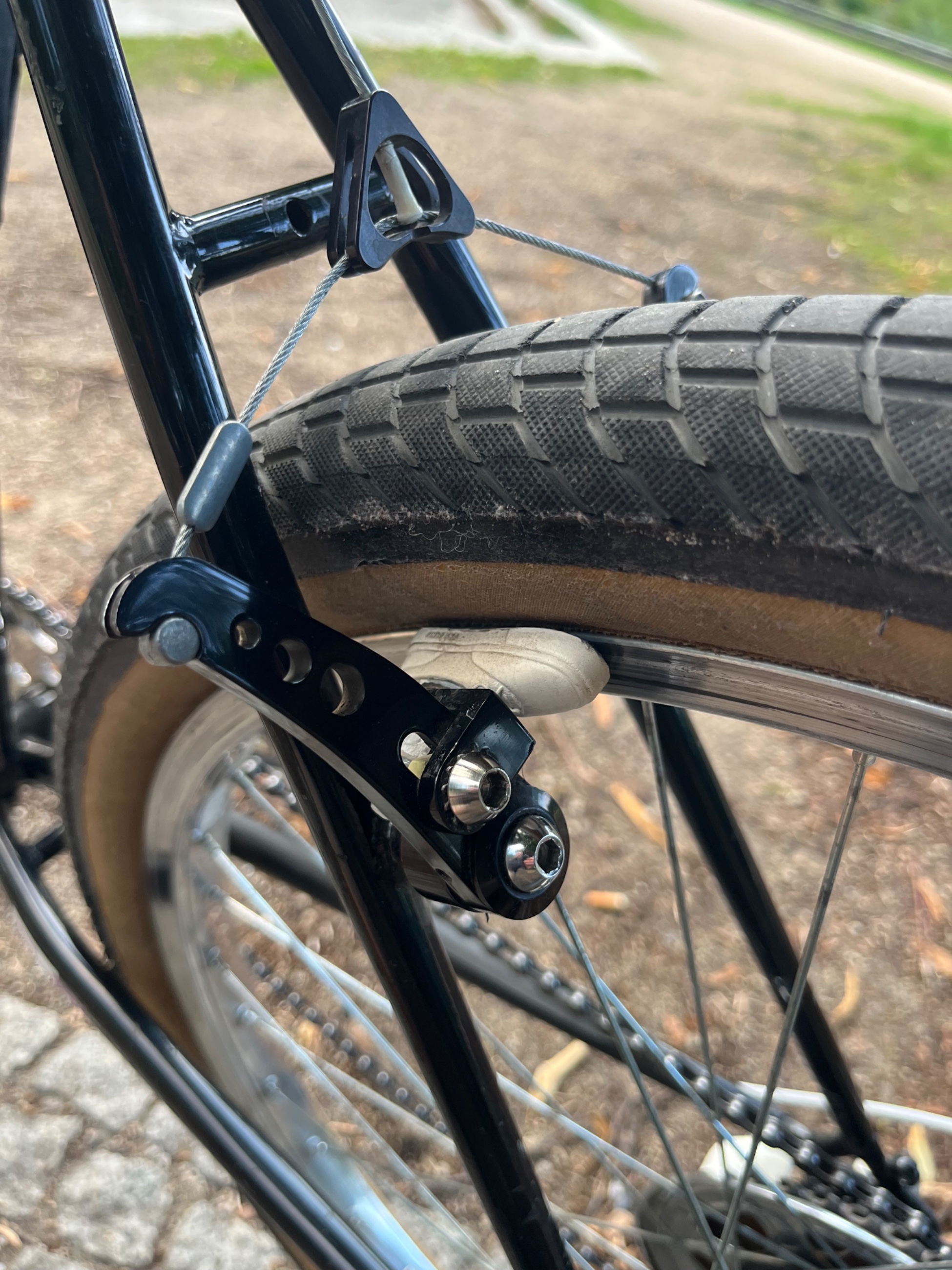

Nach längerer Suche ist es mir gelungen zwei ungleiche Paare Speed Controllers für vorne und hinten zu finden. Und zwar die alte Version mit den 'L' Trägern.
Es stellt sich mir nun die Frage wie ich die Bremsarme montiere. Welches Paar vorne und welches für hinten.
Der ursprüngliche Gedanke für die Montage war, wie es @uschibert an seinem Brodie gemacht hat. Das war anscheinend auch die angedachte Methode. Denn auch in dem beigefügten Artikel sieht man die Montage genauso.
Vorne:
Hinten:
Es ist allerdings nun meine Überlegung, es umgekehrt zu machen, da aufgrund der Felgenrotation, die L-Träger dann gegen die Bremsarme drücken würden.
In meinen Augen ist das die smartere Lösung und habe es so auch an einem anderen Klassiker gesehen
Was meint ihr?

@glenncent und ich hatten dazu auch schon in einem anderen Thread philosophiert und sind zur gleichen Schlussfolgerung gekommen...es sollte eigentlich besser sein, wenn die L-Winkel gegen die Bremsarme drücken, da die feste Verbindung zwischen Bremsarm und L-Winkel die "Schwachstelle" ist. In der originalen Anleitung steht dazu, dass Loctite dazwischen soll.
Alles allerdings unter Vorbehalt, bin kein SC-Experte und hab mich für die einfachere Shimano-Style entschieden, die hat auch schon genug Zeit und Nerven gekostet 😂
VG Zott

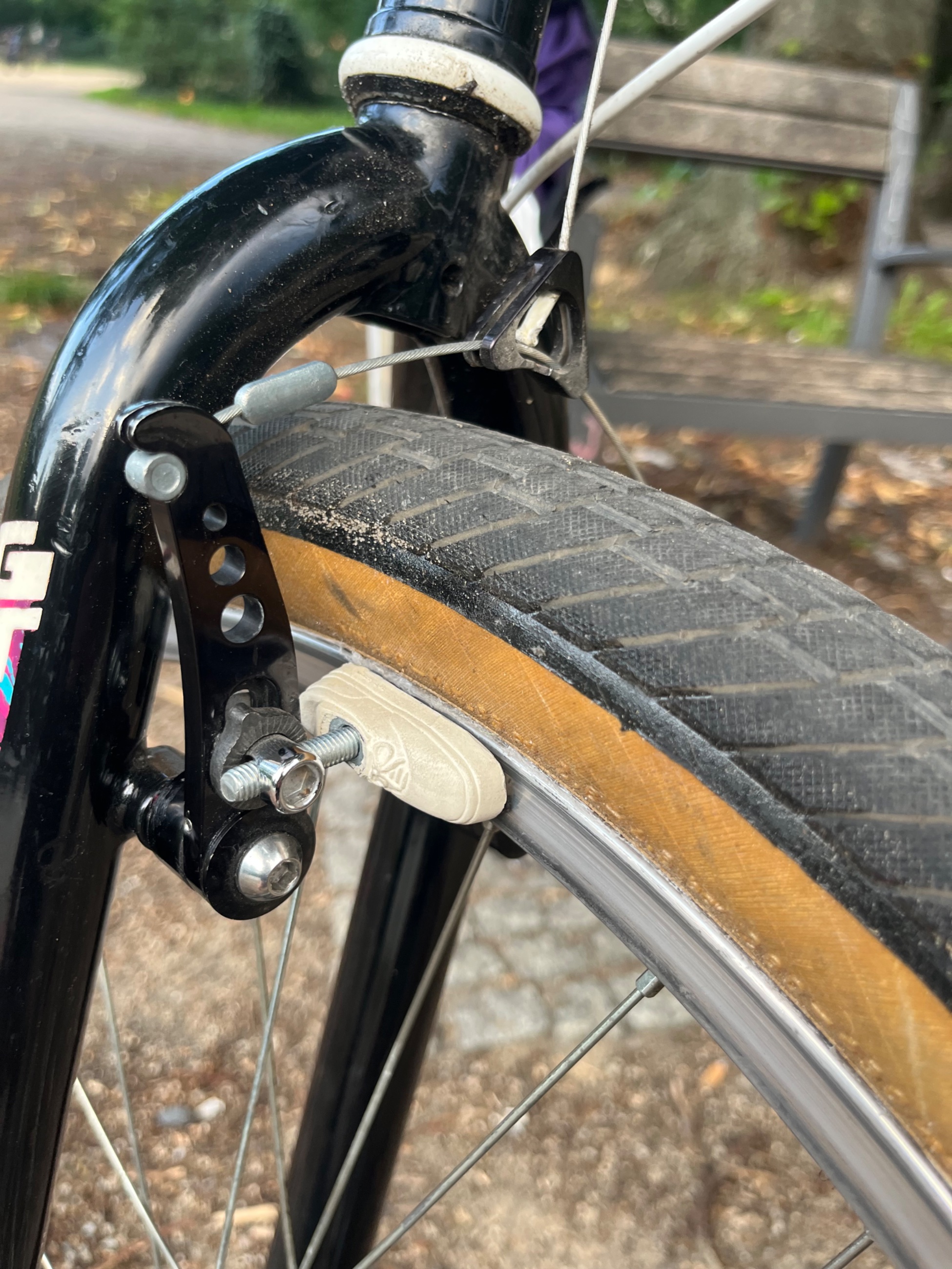

Aus meiner kurzen Erfahrung würde ich sagen, dass man die Bremse so einstellt das der Winkel gegen den Bremsarm gedrückt wird, so dass er beim Bremsen noch mehr Druck auf die Verbindung bekommt und somit das verdrehen des Bremsschuh minimiert wird (so wie hier auf dem Bild)
Ich denke auch, dass man idealerweise den Bremsschuh so einstellt, dass der Winkel mit seiner Kante gegen den Bremsarm drückt und sich somit nicht mehr verdrehen lässt (den Bremsschuh so einzustellen ist fast unmöglich)…
Ich bin gestern mit diesem Rad gefahren und bilde mir ein, dass der Bremsschuh an der Hinterradbremse sich jetzt auch leicht zum Reifen hoch dreht😵‍💫
Von daher werde ich wahrscheinlich auch hier die Shimano hardware (so wie vorne) einbauen.
Super nerviges Thema auf jeden Fall, wenn alle Stricke reißen, setz ich wieder komplett auf Shimano XT Cantis 🤷‍♂️

Aus meiner kurzen Erfahrung würde ich sagen, dass man die Bremse so einstellt das der Winkel gegen den Bremsarm gedrückt wird, so dass er beim Bremsen noch mehr Druck auf die Verbindung bekommt und somit das verdrehen des Bremsschuh minimiert wird (so wie hier auf dem Bild)Anhang anzeigen 2207991
Anhang anzeigen 2207994Super nerviges Thema auf jeden Fall, wenn alle Stricke reißen, setz ich wieder komplett auf Shimano XT Cantis 🤷‍♂️
hast du da einen Bremsschuh mit Gewinde in den Sockel geballert? Hut ab!

Hab gestern mal vorne und hinten vertauscht.
Also dass der 'L-Träger' beim Bremsen gegen den Bremsarm drückt.
Ich habe möglichst nicht zu weiche Bremsbeläge verwendet und zwar für V-Brakes.
Hat auf Anhieb funktioniert und ganz ohne Geräusche wie bisher.
…kann’s selbst noch kaum glauben🤓
