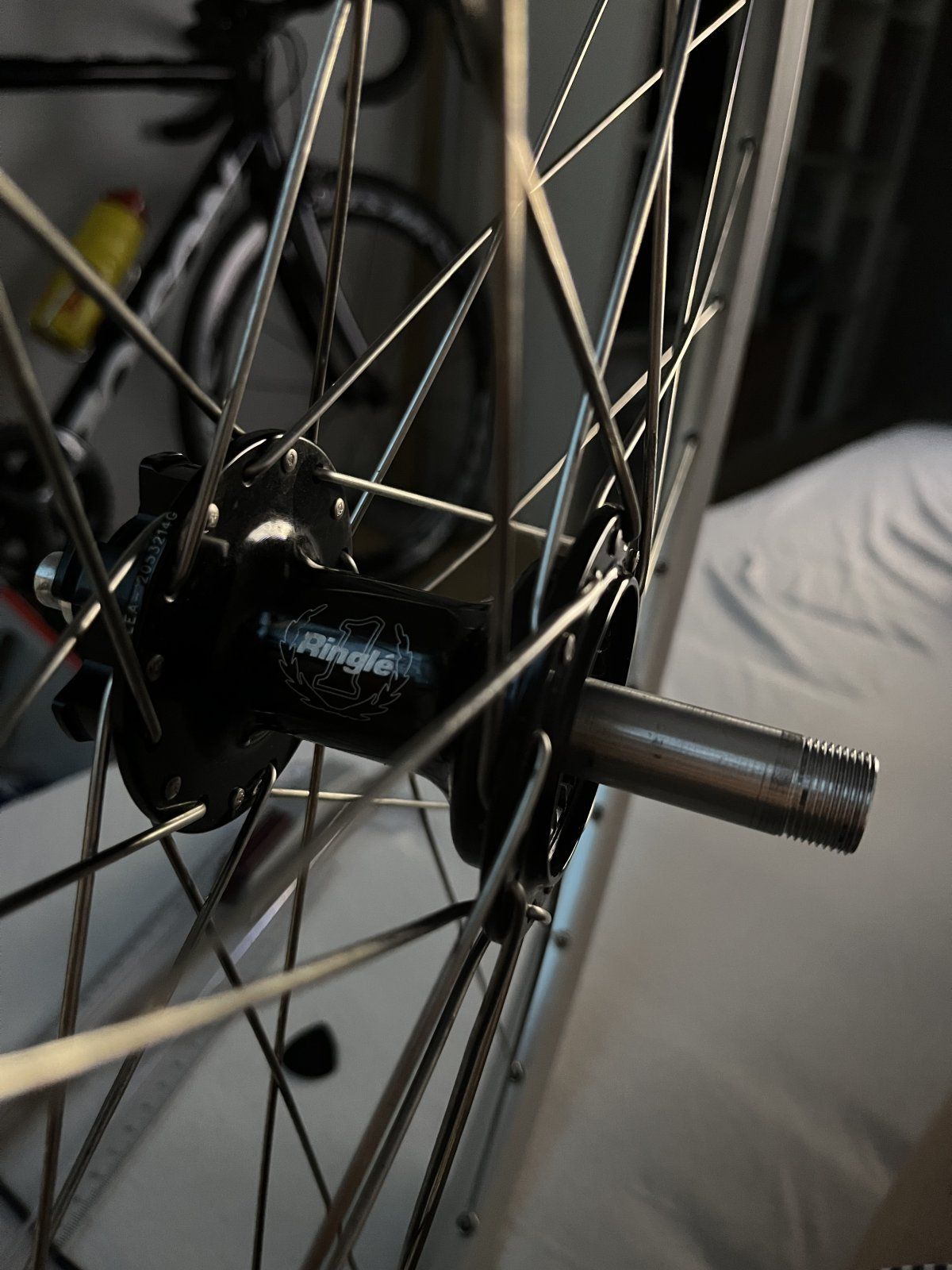

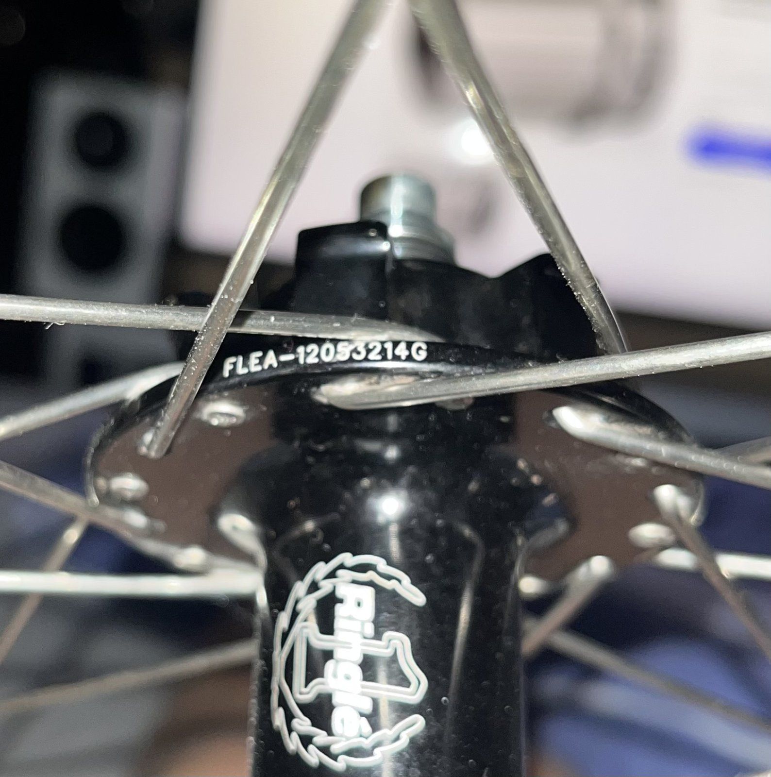

Moin, hat jemand eine Ahnung welchen Freilaufkörper (für Shimano 11/12) ich erwerben sollte?
Sun ringle Dirty Flea

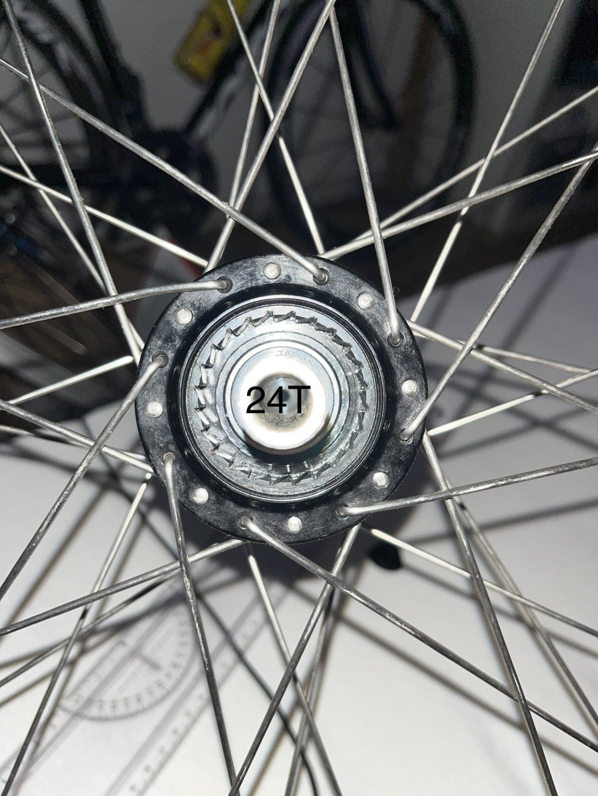

Jo frage mal. Es geht mir allerdings eher um den Durchmesser der Seite an der die Sperrklinken und Federn montiert sind.
Ich hatte noch einen Freilaufkörper rumfliegen und hab den rangeworfen, aber der die Sperrklinken haben nicht ansatzweise die Zähne des Nabenkörpers berührt.

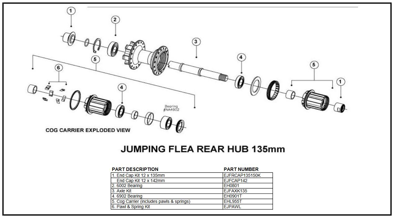

Der Durchmesser hilft dir da nichts, Freiläufe sind nicht einfach kombinierbar, jeder kocht sein eigenes Süppchen. Oft werden Naben von Formula oder Novatec zugekauft.
Würde vermuten das Jumping und Dirty Flea kompatibel sind, safe ist das aber nicht.
