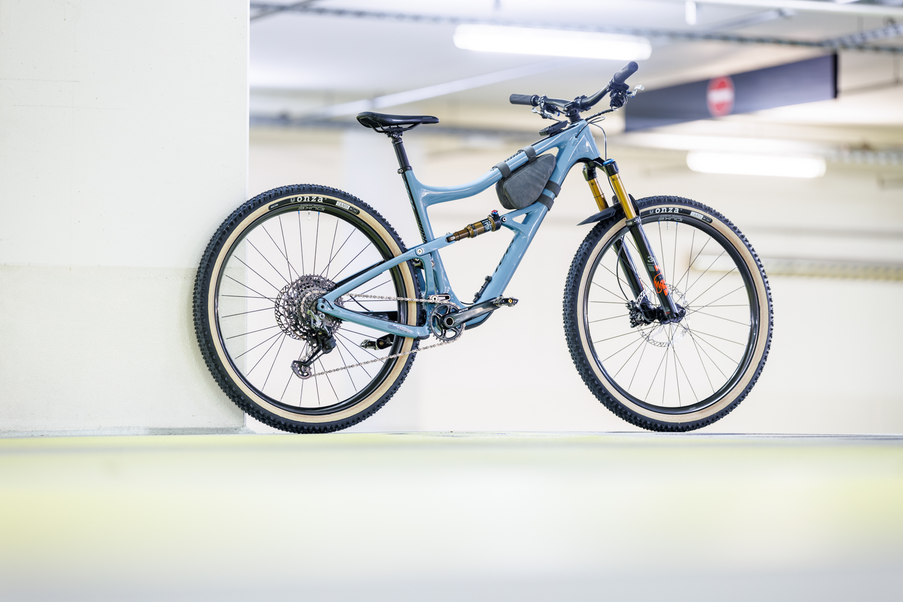

Ich starte mal den passenden Faden fürs neue Ripley. Ich habe mir einen blauen Rahmen in L bestellt. Basis für den Aufbau wird mein bisheriges V4 in XL sein.
Leider ist der ursprüngliche Liefertermin mittlerweile deutlich überzogen. Warum auch immer. Die Verfügbarkeit der Rahmen in Deutschland lässt auf sich warten. Bis dahin bleibt das V4 eben am Start.
Die Sattelstütze könnte ich theoretisch mit einer Hülse übernehmen. Ich habe das Upgrade von einer 185er Bikeyoke auf eine 213er mit passendem "MAX"-Durchmesser vorgezogen.
Leider passt auch die Standard XTR-Kurbel (9120) mit der 52mm Kettenlinie nicht mehr. Freut sich mein Hardtail 🥲 Passender Ersatz (9125) liegt bereit.
Da ich das V4 schon mit 140mm FW an der Front gefahren bin, ist die 34er Grip2 eine perfekte Absprungbasis. Allerdings juckt es mich schon ein bisschen beim overforked Ansatz zu bleiben. Vielleicht muss mein Hardtail versuchsweise seine 36er Fox mit 150mm hergeben.
V5 ist ja jetzt ein Trailbike. Downcountry V4 war gestern 😱 Auch da werde ich zwischen den geliebten Canis und den Laufrädern mit etwas robusterem Reifen-Setup im Hardtail durchtauschen.
...jetzt heißt es erstmal geduldig weiter auf den Rahmen warten.

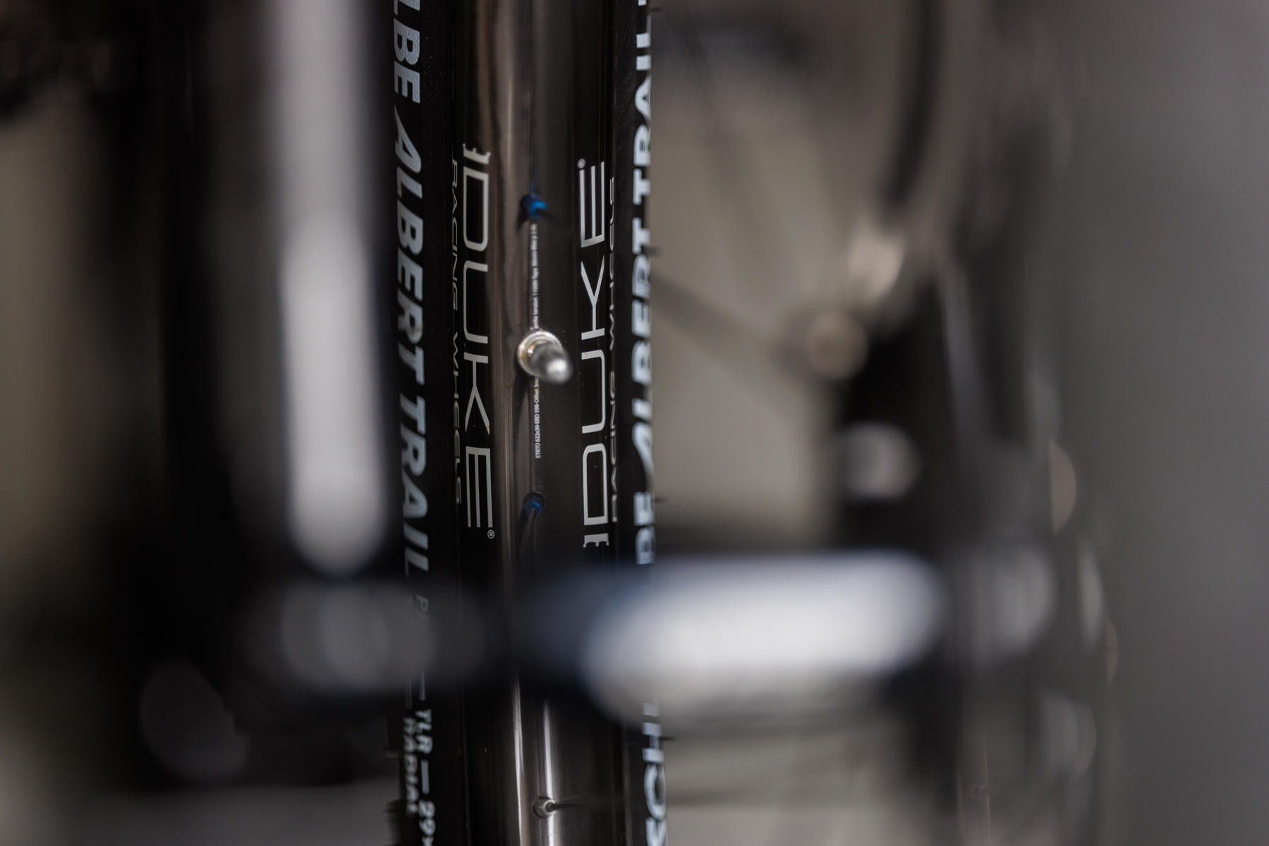

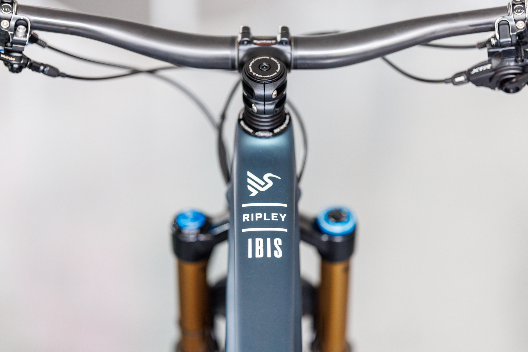

Regelmäßige Abendbesuche im Keller und schon ist im Laufe der Woche aus einem V4 ein V5 geworden. Der Qualitätseindruck vom Rahmen ist wie immer bei Ibis top. Auch der blaue Lack. Nur auf dem matten Finish sieht man jeden Fingerabdruck vom Montagefett und wahrscheinlich auch alles was im Wald so rumfliegt.
Der V5 L Rahmen wiegt im vergleichbaren Aufbauzustand (Steckachse, Ausfallende, Steuersatz) satte 650g mehr als ein V4 XL. Dafür ist der Hauptrahmen deutlich massiver. Interessant sind die hochovalen Sitzstreben. In der Seitenansicht massiv. Von oben und beim Fahren eher filigran. Die Taschen für das Stauchfach sind z.B. im Vergleich zu SC sehr hochwertig und detailverliebt verarbeitet. Inklusive poppiger Farben.
Der Aufbau lief Ibis-typisch unspektakulär. Alles wirkt sehr durchdacht. U.a. ergeben sich die Zuglängen wie von selbst. Ein- und Ausgänge liegen einfach an den richtigen Stellen. Mit einem 32er KB braucht man definitiv die 55er Kettenlinie bei einer 120er Shimano Kurbel (bzw. 125er XTR). Die XTR benötigt in dieser Variante auf der NDS zwei Spacer. Bedingt schön. Die Revive Max passt perfekt zum massiven Rahmen.
Wie es sich fährt? Ich bin heute vor Einbruch der Dunkelheit eine Stunde zum Funktionscheck ein paar Trails gerollt. Die Sitzposition fühlt sich nahezu identisch im Vergleich zum V4 an. Man kann sich einbilden den etwas erhöhten Stack zu merken. Das Tretlager ist nochmals tiefer als beim V4. Sitzrohr tendenziell noch steiler.
Die ausführlichen Fahreindrücke folgen morgen. Was ich sagen kann. Definitiv nicht mehr V4 Downcountry-Feeling. V5 fühlt sich nach viel mehr Bike an. Adieu Ibex Canis. Adieu Fox 34? Eher nicht. Die liefert mit Grip2 weiterhin auf Augenhöhe. Der Hinterbau ist spürbar plüschiger. Trotzdem weiterhin DW-Link typisch antriebsneutral. Und ganz wichtig. Endlich genug Hinterbauprogression. Ibis empfiehlt 10-13mm Sag (ca. 18-25%). Ich bin mit 12mm gestartet. Um Welten besser als beim V4. Selbst mit Spacern ist der DPS im V4 immer durchgerauscht. Letzter Punkt für heute. Es herrscht absolute Ruhe auf dem Trail.

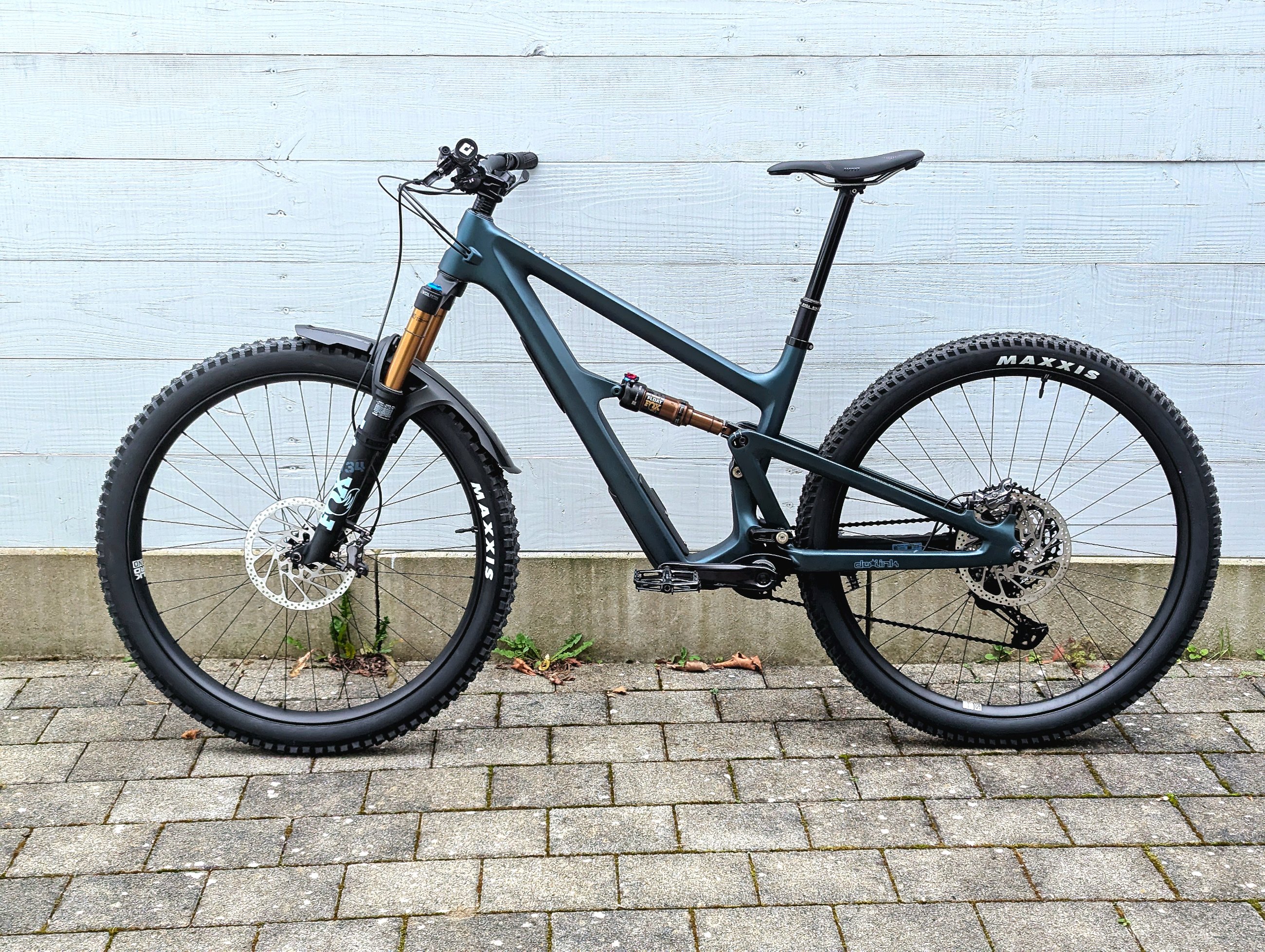

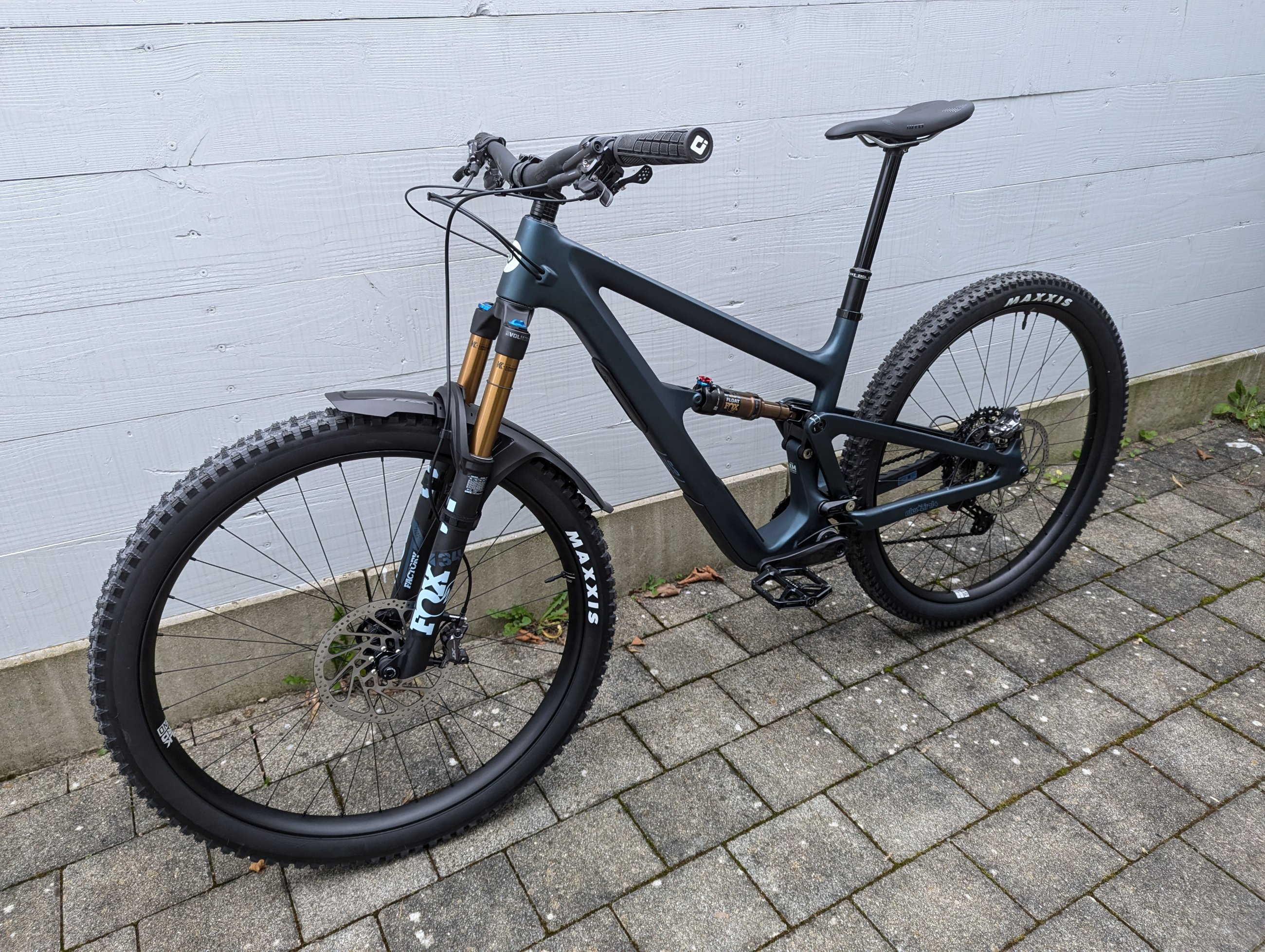

Seit Anfang November steht meins ebenfalls in XM, XT-Ausstattung, Blue Hour im Stall.
Ich komme von einem 2017er Bronson in L und das V5 in XM passt perfekt (bei 1,80m Größe sowohl mit 50er als auch 35er Vorbau).
Den originalen 50er Vorbau habe ich allerdings ersetzt durch einen 35er OAK Eternal und die XT Bremsen mittlerweile durch ein Komplettset TRP DH-R Evo 203er (Bilder noch XT Bremsen mit TRP Scheiben).
Tubeless, teilfoliert mit Aertime Dekade Flats (Large), ODI Reflex Grips, SKS Mudrocker front sowie bissi Restmatsch bei 15,2 kg (für die Interessierten).
Das Gewicht ist mir aber ziemlich wumpe, weil sich das Bike einfach nur saugeil fährt ;)
Ans Setup muss man sich ein wenig rantasten..ich bin bei der Gabel bei 20% und beim Dämpfer bei 30% Sag gelandet.
Die Tretlagertiefe ist zu erwähnen, hier muss man insgesamt schon etwas mehr aufpassen um nicht öfter ausgehebelt zu werden. Die Kurbelarme sind beim XM Rahmen 170mm lang.
Kurz zusammengefasst fährt sich das Teil super agil, dynamisch und mit der nötigen Laufruhe.
@coastalwolf kann ich bzgl. Verarbeitung, Hinterbauprogression, Gabel und Stille auf dem Trail absolut zustimmen...fühlt sich einfach nach einem gut durchdachten und ausbalancierten Bike an.
Ansonsten testen, fahren und spüren...und nicht allzuviel auf die Reviews und Videos geben :)
