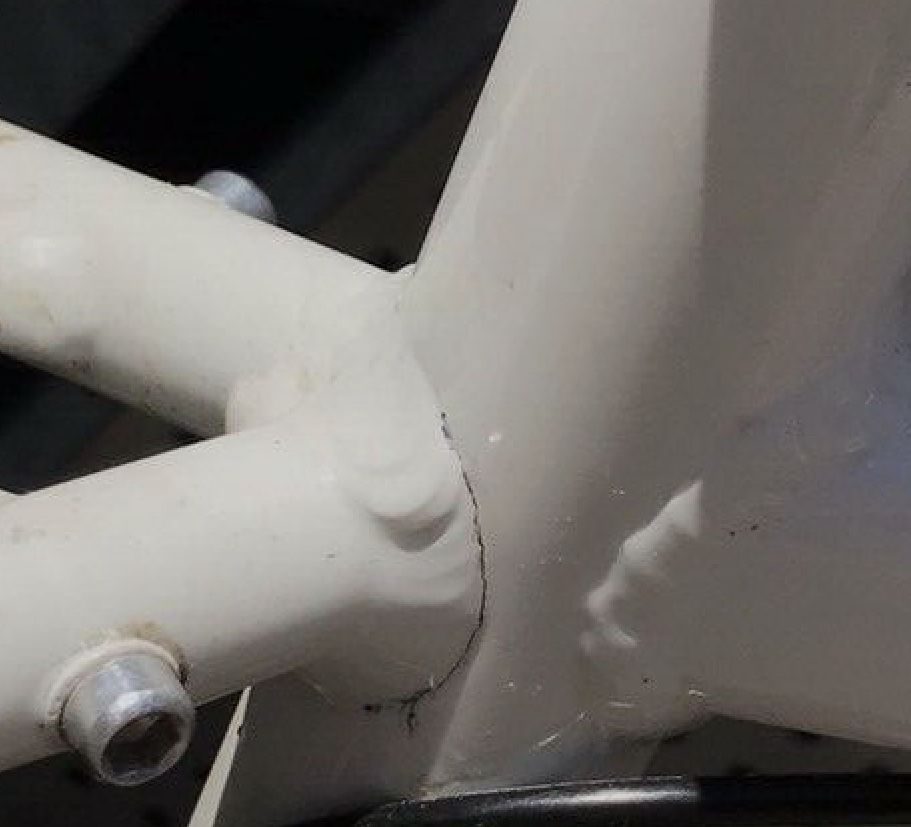

Riss im Material oder im Lack?
Registriert
18. Juli 2020
Reaktionspunkte
Was würdet Ihr sagen, was das ist?
Ist an einer der oberen Sattelstreben an der Verbindung zur Sattelrohr.
Es ist ein Alurahmen Von einem Hardtail
Vielen Dank für eure Einschätzuung

Sieht mir auch nach einem klassischen Ermüdungsbruch hinter der Schweißnaht aus. Andere behaupten aber, ist nur der Lack...Dann würde das m.E. nach auch nicht so schön der Naht folgen.
Bedeutet ja aber nicht den "Tod" des Rades, wenn dir am Rad was liegt und du es weiterfahren möchtest, wäre neu schweißen lassen, ja dann die Möglichkeit/Lösung.
Sprühe mal WD40 drauf und fahr ne Tour. Wenn dannach graue Pampe um den Bereich ist, ist das Aluabrieb.
Der Lack reißt nicht einfach so...
Aber ja, der Lack ist gerissen. :D
Schweißen kannste knicken.
Ausser du schickst den zu nem Fachbetrieb. Das kostet mit entlacken, schweißen, wärmebehandeln, lackieren mehr, als ein neuer Rahmen.
Einfach drüberbraten hält genau drei Meter und dann reißts wieder, das Geld kannste dir sparen.
wie die anderen schon geschrieben haben, sieht nicht sonderlich gut aus :( hast du mal versucht die sattelstütze zu entfernen und von oben mit einer lampe zu gucken ob du innen im rohr ein ähnliches bild sehen kannst ? meistens gibt das nämlich direkt einen durchbruch. unwahrscheinlich das sich nur die schweißnaht "ablöst".
Macht im Endergebnis ja keinen Unterschied... -> Altmetallcontainer.
Ein guter (Alu)Schweisser kann das richten!
Natürlich kann er das. Dann muss der Rahmen aber spannungsarm geglüht werden. Das wird der Lack aber nicht überleben. Seltsam, dass Deiner an der Seite gebrochen ist. Verarbeitungsfehler?
Ich hatte einmal an der Ampel einen Radfahrer gesehen, der wohl auch einen Riss an der Stelle hatte. Da wurden einige Schweißnähte um das Sitzrohr gebraten, es sah aus wie eine Mandarine ?. Lack war noch original. Nur die Schweißnähte waren silber und daneben verbrannter Lack. Für den Weg zu Arbeit und zurück hält das sicher eine Weile.
Ein guter Aluschweißer sagt dir vorher dazu, dass das auf die Schnelle so nicht lange hält.
Oder lehnt es ganz ab.
Du musst wissen, welches Alu es ist, wie es nachbehandelt werden muss und welchen Schweißzusatz du brauchst.
Machst du das nicht, kann man den Rahmen nach dem erfolglosen Reparaturversuch komplett vergessen.
