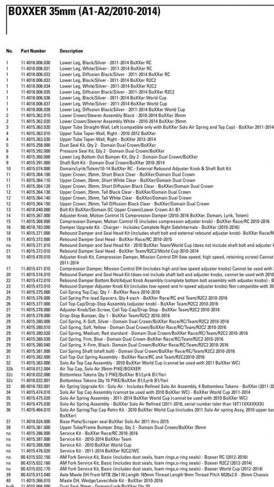

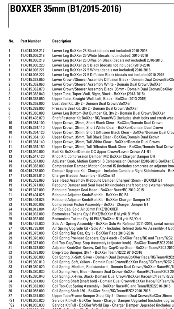

PB-Federsysteme Registriert 30. März 2016 Reaktionspunkte 107 23. Mai 2016 #2 Die Teilenummern für die Federn von 2010 bis 2014 sind gleich zu denen der 2015ner, somit müssen diese zu 100% passen!!!
