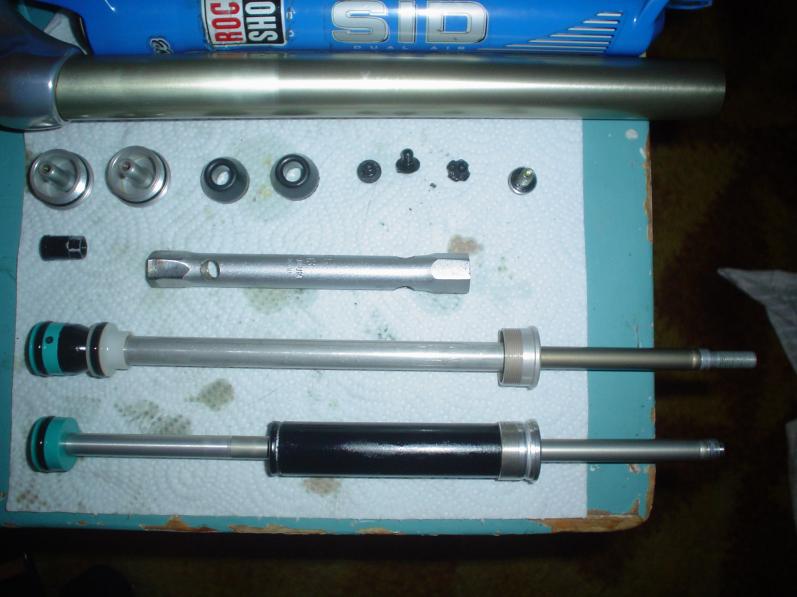

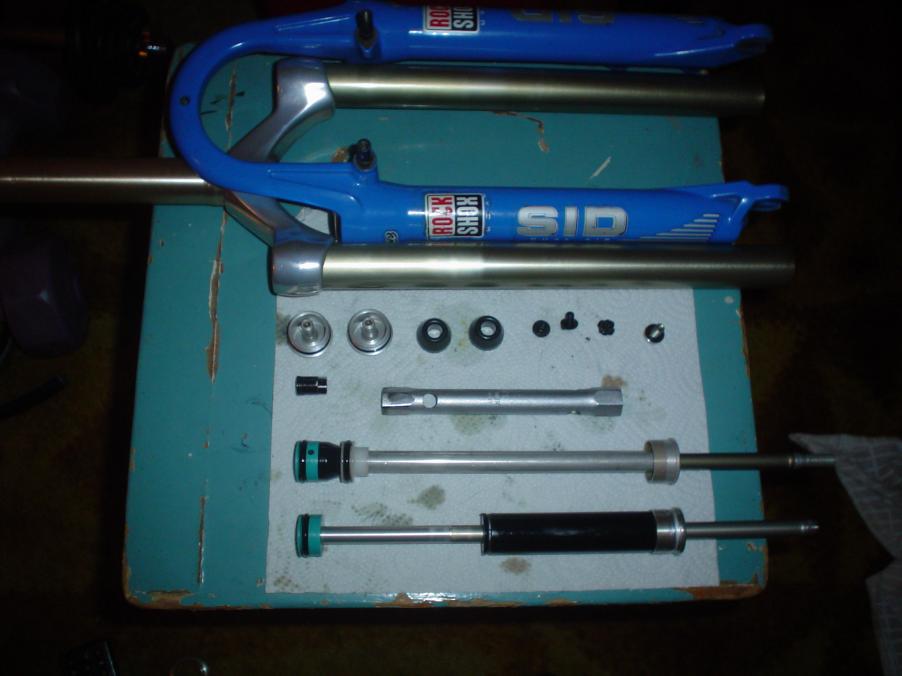

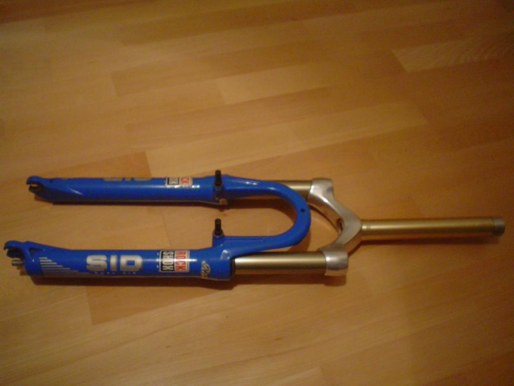

auf Ebay habe ich eine Rock Shox SID ersteigert. Diese ist leider undicht (sie verliert Öl). Der Verkäufer antwortet nicht.
Nun versuche ich eine Art Wartungsanleitung zu finden, um die Leckage zu beheben. Leider kenne ich das Baujahr nicht und versuche auf diesen Weg mit Fachkundigen Bikern das Baujahr zu bestimmen. Auf der Rückseite steht 12 F ist dies eine Codierung für das Baujahr ?
Im Übrigen interessieren mich Tuning Möglichkeiten der SID Gabeln. Hat diese Serie auch 20mm Federwegreduzierungen verbaut, sodass man den Federweg auf 80mm erweitern kann ?
Auf den Bildern kann man sehen wie weit ich ohne Hilfe gekommen bin..

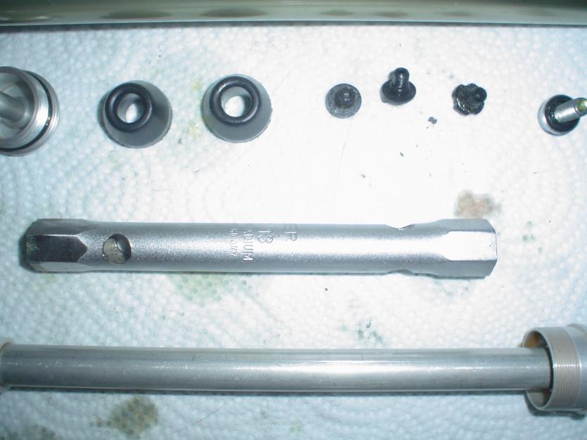

Nun Kommt die Frage auf, wo man einen 15mm Inbus, der innen Hohl ist herbekommt ?

Deine ist aus der Serie 1999 - 2000.
Die SID History ist bei Light-Bikes.de zu finden.
Erstmal danke für die super Tips.
Die Seite mit der SID Chronologie ist super. Es ist eine SID Race 2000, zweifelsohne. Nun kann ich gezielt nach einer Bedienungsanleitung für die Gabel suchen. Ich habe hier auch schon gescannte Anleitungen gefunden, aber von meinem Jahrgang noch keine.

Auch kann ich dieses noch nicht selbst prüfen, da mir nicht bekannt ist, woher man diesen 15m Inbus mit Hohlbohrung bekommt.

Ich habe die Anleitung gefunden, da steht es auch schwarz auf weiß, was ich inzwischen herausgefunden habe, der Federweg beträgt leider nur 63mm.
Ein Steckschlüssel konnte bei der Demontage helfen. Die Gabel wurde definitv schonmal geöffnet, da leichte Spuren an der Schlüsselflächenseite zu sehen waren. Das Innenleben scheint mir für ein alter von ca 10 Jahren recht gut erhalten.
Nun die Frage: Ist es möglich, die Gabel auf einen größeren Federweg (80mm) zu tunen ?
