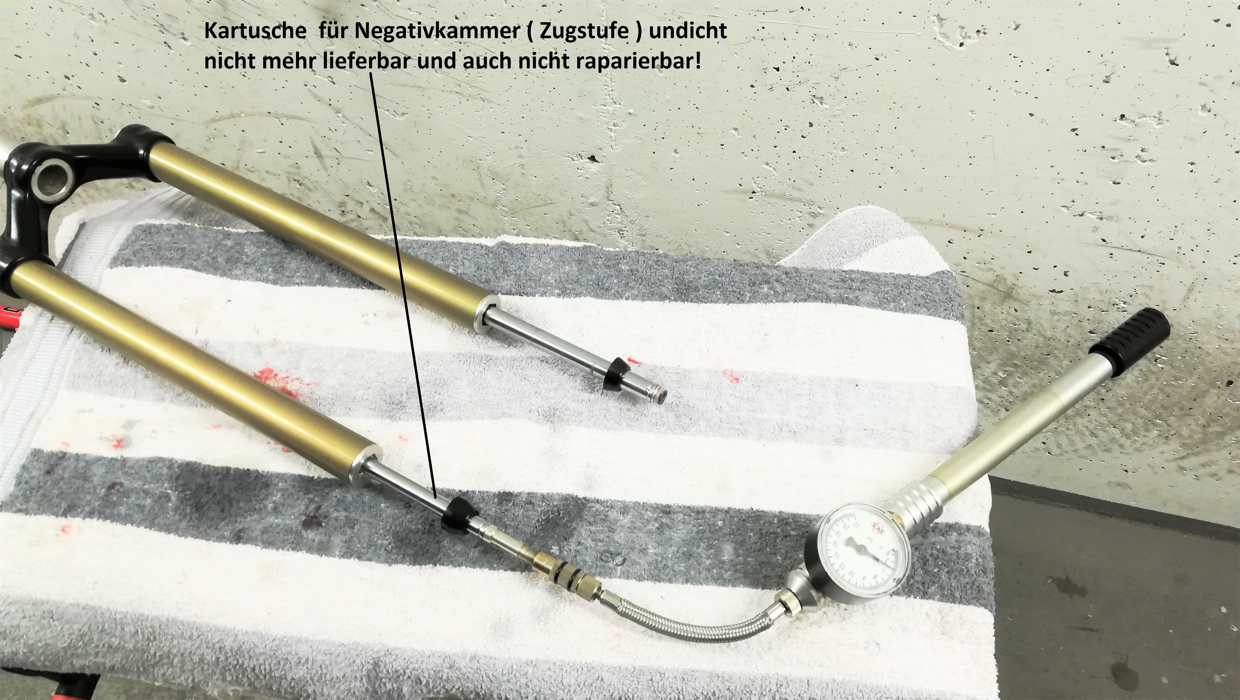

Hallo,
ich suche dringend jemanden, der für die in meinem Principia-MTB verbaute Rock Shox SID Federgabel (Baujahr ca. 1998) einen Service machen kann.
Alle Werkstätten, die ich bisher gefragt habe, meinen es gibt keine Ersatzteile mehr. Kann doch nicht sein, oder?
Gruß, Max
Sie schlägt durch, kann sie zwar mit einer Ballnadel aufpumpen, aber das hält nur ein paar Tage. Keine Ahnung, was genau da los ist- Dichtung, Öl?
Wenn es die SID Race < 2004 ist wird es schwierig bei der Beschaffung der Negativkammer ( Zugstufe ).
Gruß Per
