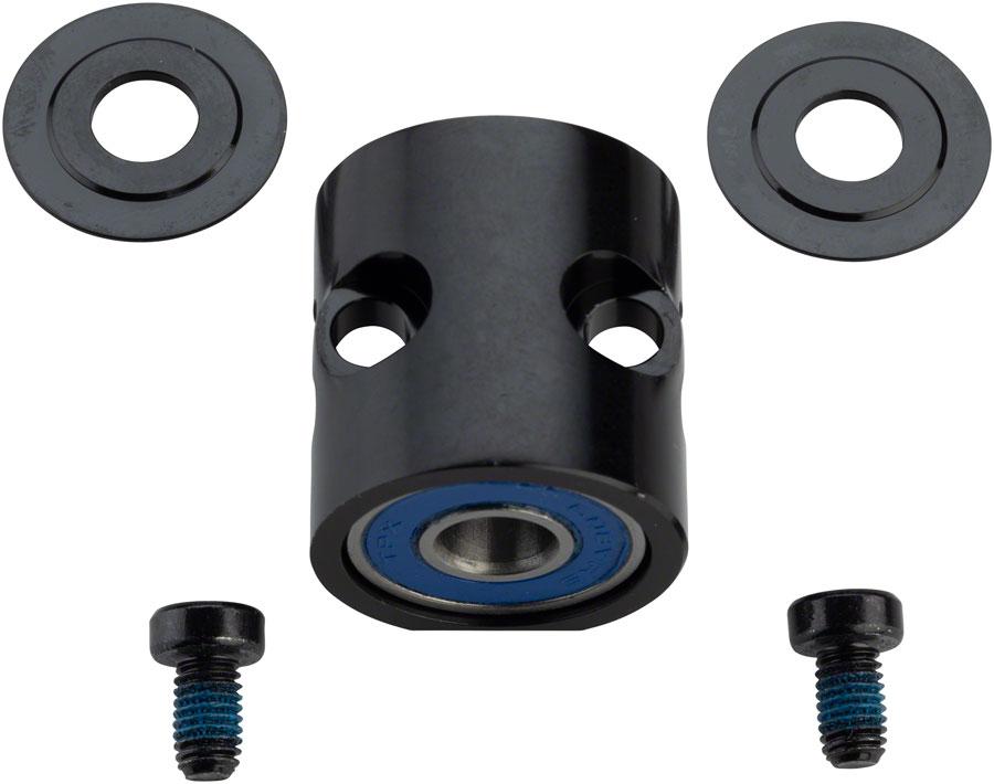

Hi,
ich wollte in meinem YT Capra CF Pro einen Coil Dämpfer nachrüsten und hab einen im Bikemarkt einen Rock Shox Super Deluxe Rct Coil erworben.
Bei Einbau ist mit erst Aufgefallen das der Dämpfer am Unteren Ende ein Bearing Mount hat.
So bekomme ich ihn nicht in mein Capra eingebaut da der Bearing Mount eine Breite von 30mm hat und die Aufnahme in meinem Rad 40mm.
Meine Idee wäre jetzt Links und Rechts 5mm Spacer einzusetzen die so aussehnen wie Die Staub Abdeckungen nur halt Dicker.
Kann mir jemand Sagen wo ich sowas finde oder hat jemand eine andere Idee wie ich den Dämpfer Verbaut bekomme.

Sollte eine 8mm Achse sein, oder?
Du musst halt beim Kauf darauf achten, dass nachher beim anziehen der Schraube, der Innenring vom Lager geklemmt wird und nicht der Außenring oder gar das Material vom Auge selbst.

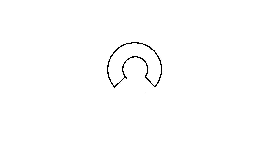

Ich möchte bei meinem Super Deluxe Coil den Spacer an der Kolbenstange entfernen um mehr Federweg zu haben.
Nach dem Entfernen ändert sich die Maße des Dämpfer von 230x60mm auf 230x65mm.
Ich hätte gerne die Möglichkeit einen Spacer je nach Lust und Laufe/ Trail wieder an die Kolbenstange zu bringen, ohne den Dämpfer zu zerlegen.
Dazu würde ich einen Spacer anfertigen/ anfertigen lassen wie unten aufgeführt. Nur welches Material nimmt man hierfür am besten? Die Kolbenstange soll ja nicht zerkratzen und der spacer soll trotzdem hart genug sein, dass er nicht kaputt geht.
lg
Wie wäre es mit 2 Hartgummiringen mit je 2,5mm Dicke die du einfach mit einem Schnitt aufschneidest? Die dann einfach unter den Bumper und gut ist?
Sollen sie ja auch nicht! Du legst Sie unter der Bumper / Durchschlagschutz, somit kommt dieser um ca 5mm höher. Hast du nun einen Durschlag, bzw. das Ende vom Federweg erreicht, stoppt der Bumper den Dämpfer 5mm eher. Somit hast du den Hub um 5mm reduziert.
ok, danke dir für die Erklärung!
lg
