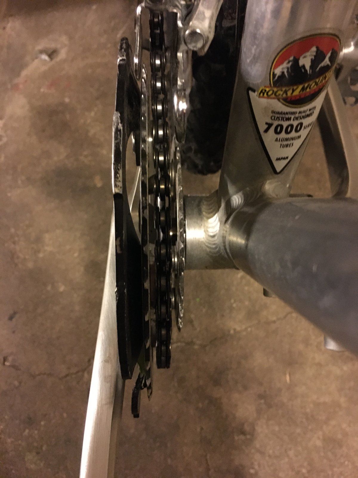

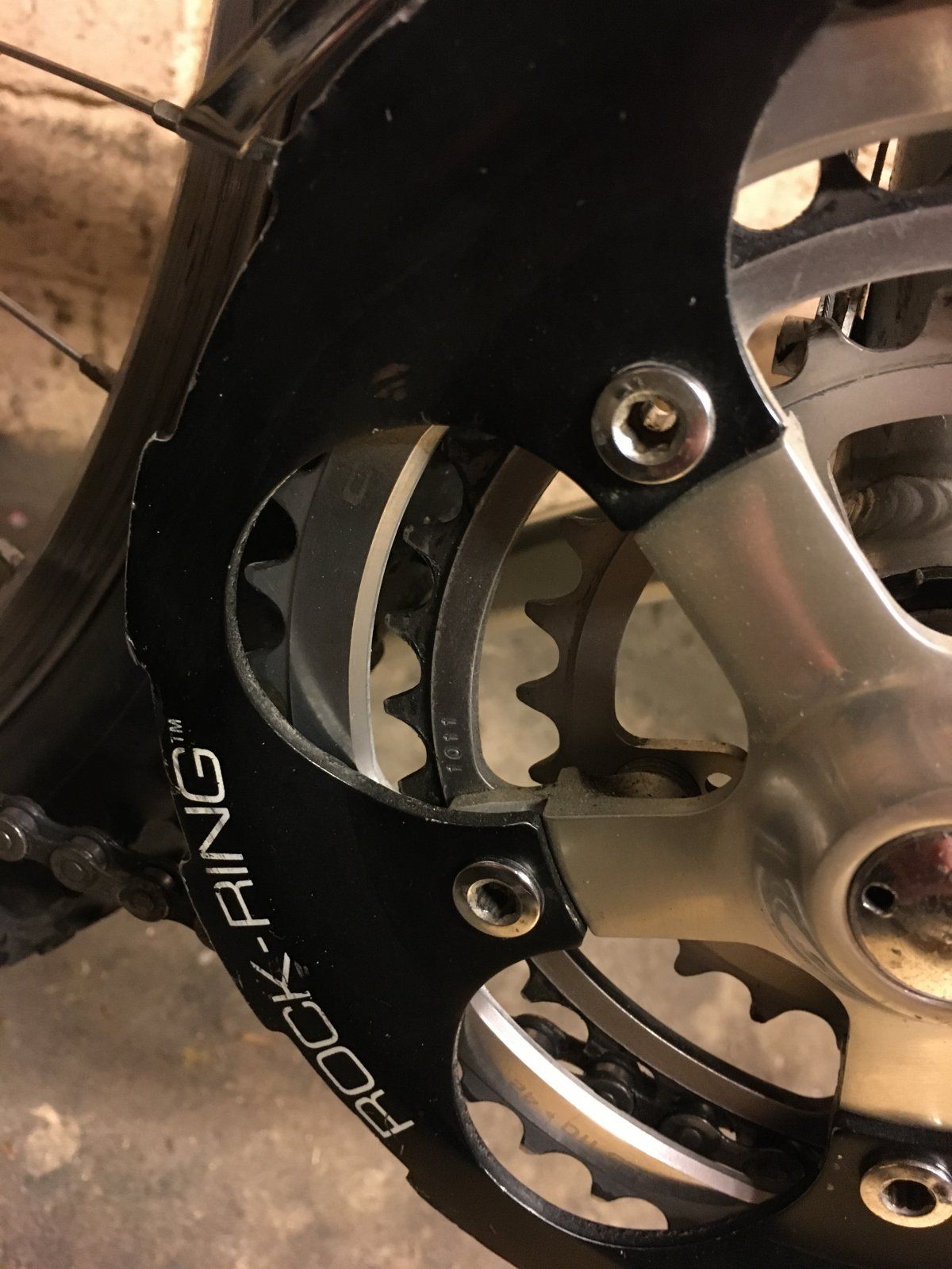

So sieht das bei meinem Shogun Ring aus...
Tja, also paßt der Shogun Ring nicht. Schade, da er mir besser gefällt.
Evtl. könnte man den Ring etwas anpassen. Die technischen Möglichkeiten
habe ich aber nicht....
