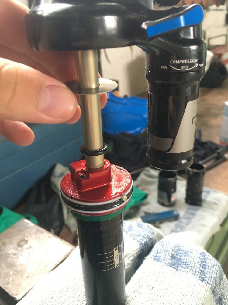

Luftkammer abziehen und nachschauen ob auf der dünnen Kolbenstange ein O-Ring sitzt. Vielleicht wurde dieser Gummipuffer vergessen zu montieren.
Okay schaue ich mir morgen mal an, wäre nur doof den nachzumontieren da der dämpfer ja dann wieder entlüftet werden müsdte oder ?
Mit freundlichen Grüßen
Gut ich habe mir einen bandschlüssel eben mal gebaut hat geklappt. ich schätze das alles ist so wie es sein muss foto folgt noch. dichtung ist da und die kleine platte auch. muss ich mir wohl keinen kopf um das geräusch machen
Da
Das ist glaube ich net der Dämpfer, das ist der Rahmen. Schau mal ob die Querstange am Hinterbau an das Sitzrohr anschlägt!
