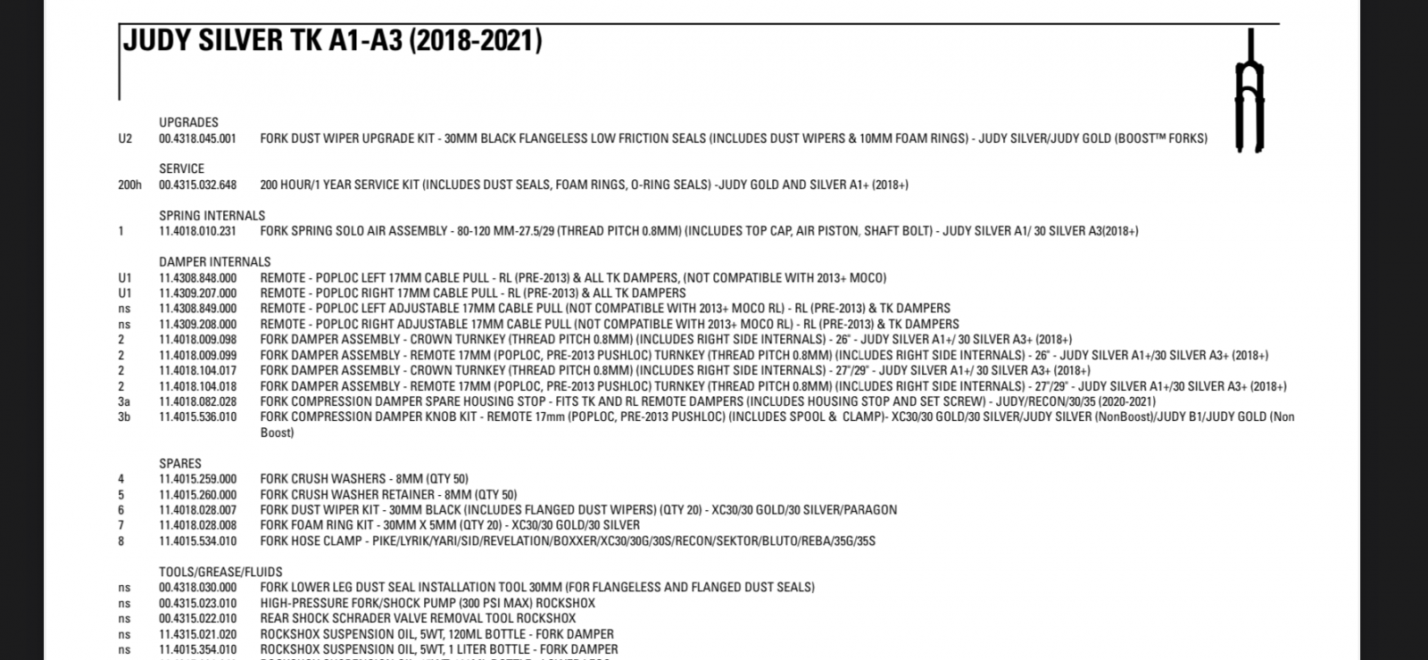

Hallo ,
ich bin absolut kein Profi und möchte die Gabel gerne vom Lenker aus sperren können und nicht immer an der Gabel den “Schalter“ Umlegen. Welche Möglichkeiten habe ich ?
Vielen Dank

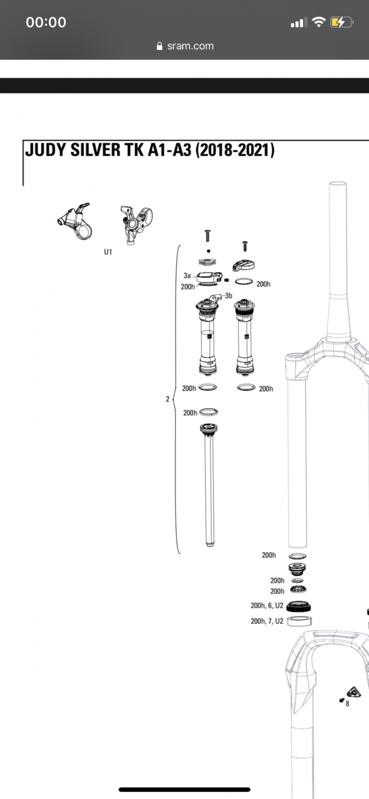

Das wären dann quasi diese zwei Seiten oder ?
Zu wem kann ich denn gehen wenn ich jemanden bräuchte der mir die Teile zusammensucht die ich benötige ? Ich werde alleine nicht schlau daraus. Kann ich da zum Fahrradhändler um die Ecke gehen oder sagt der Nein weil ich das Fahrrad nicht bei ihm gekauft habe ?
Das kommt immer auf den Händler an, „meiner“ würde mir das sicher machen, aber ich kenne deinen Händler nicht. einfach mal fragen. Mehr als nein geht nicht.
Ich würde mal vermuten dass man wie bei allen Rock-Shox-Gabeln seit der 28mm-SID mit Pure Damping die Druckstufe tauschen muss, wenn man auf Fernbedienung umrüsten will, weil der Druckstufe für Kronenlockout die Rückstellfeder fehlt.
Für 26: 11.4018.009.099
Für 27,5" und 29": 11.4018.104.018
Das ist jeweils die komplette Dämpfung, einzelne Druckstufen gibt es für die billigen Gabeln nicht mehr. Du musst aber nur die Druckstufe umbauen. Alte raus, neue rein, da musst du nichts am Öl machen.
Fernbedienung: 11.4308.848.000 oder 11.4309.207.000
Der Lockout ist mechanisch, hydraulisch ist nur die Dämpfung. Die besseren Dämpfer von der Judy Gold passen nicht, die neueren Lockouthebel (OneLoc, TwistLoc) passen auch nicht.
