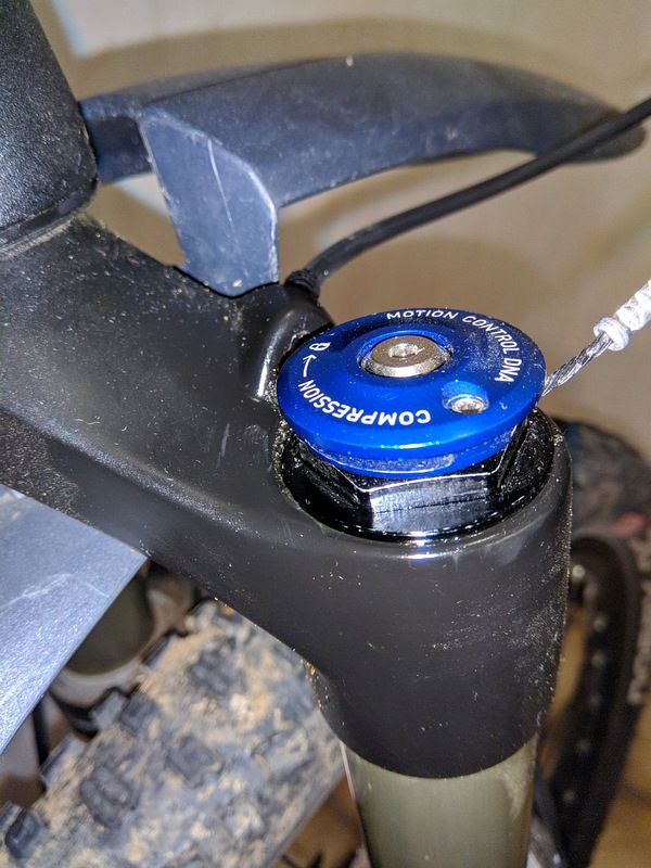

Morgen wollte ich mein Rad nun mal wieder säubern und sah Öl auf der Gabel, welches sich wohl oben am "Deckel" rausdrückte. Siehe Foto. Ist das normal bzw. kann nach Wartung mal passieren oder wurde hier etwas falsch gemacht?
Zudem "hakelt" (ruckelt) sie nun die ersten paar Millimeter, wenn man sie langsam runterdrückt. Hoffe ihr wisst was ich meine. Die Standrohre haben einen leichten Ölfilm! Ansonsten federt sie normal, mir fiel auch beim fahren nichts auf.

Dass oben etwas herauskommt ist nicht normal. Ein leicher Ölfilm auf der Standrohren hingegen ist in Ordnung.
Oben mal alles sauber machen rund um den Einsteller und beobachten ob da immernoch was kommt oder ob da was versaut wurde und nun Schmutz darauf anhaftet. Ist die Topcap ordentlich festverschraubt und hat die Dichtung an der richtigen Stelle ?

Da ich damals direkt nach der Wartung ein Bild der Cap machte und einem Kollegen schickte, weiß ich, dass da alles 100% sauber und ölfrei war.
Wie kann ich erkennen ob die Cap "ordentlich" verrschraubt und die Dichtung an der richtigen Stelle ist?
Cap sitzt mal fest und nichts wackelt, Foto anbei.
Bike mache ich heute sauber, sofern das Wetter mitspielt. Das mit dem Ölfilm der Standrohre erwähnte ich btw nur, damit klar ist, dass das "ruckeln" beim eintauchen nicht an mangelnder Schmierung liegt.

Habe mir jetzt einfach mal eines der aktuellen PDFs reingezogen. Sollte sich ja nicht großartig etwas geändert haben. Brauche also Drehmomentschlüssel & Gabelpumpe. Luft ablassen, öffnen und schauen ob der Dichtring am Gewinde richtig sitzt/dichtet.
Soweit korrekt?
Können meine Probleme, auch die mir zu hart vorkommende Gabel, schlicht und ergreifend an zu viel Öl liegen?
Warum willst du die Luft ablassen, wenn du den Dichtring auf der Dämpfungsseite überprüfen willst? Das du den Luftdruck bzw. Negativfederweg entsprechend deinem Gewicht bzw. Fahrvorlieben einstellen musst ist dir klar?
