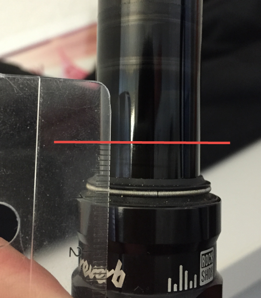

Hi, bei mir sind es sogar mehr als 1mm, sondern ganze 6mm.
Zuerst war es so, dass die Stütze nur im ausgefahrenem Zustand leicht gefedert hat, nun seit heute habe ich das durchgehend - egal ob eingefahren oder voll ausgefahren - sobald die Stütze belaste federt sie ein wenig ein, und ich sie Entlaste dann federt sie sofort wieder aus.
ich dachte das serienmäßige spiel ist tangential und nicht axial.
die stütze auf dem bild gehört schlicht entlüftet.
