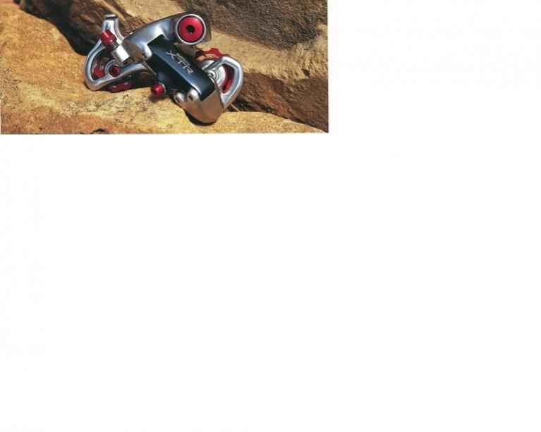

Ich hätte auch noch eine Idee mit dem Schaltwerk. Was hälst du von einen roten Schaltwerk?
Passend zu den Ringle Naben.
Entweder das 900er XTR zerlegen und rot eloxieren lassen oder halt sowas :
:love:
:love:

das Schaltwerk gibt es ja auch in schwarz ,silber, blau, grün, purple, gun metal grey und rasta. Habe vergessen, das der Rahmen schon rot ist.
Ein 900er XTR Schaltwerk kann man auch so aufbauen wie im Anhang, nur halt in anderer Farbe.

So wie Du das XTR gezeigt hast finde ich es ganz gut :daumen: Allerings würde ich solche Kleinigkeiten dann nach un dnach machen, ein Standart würde erstmal reichen.
