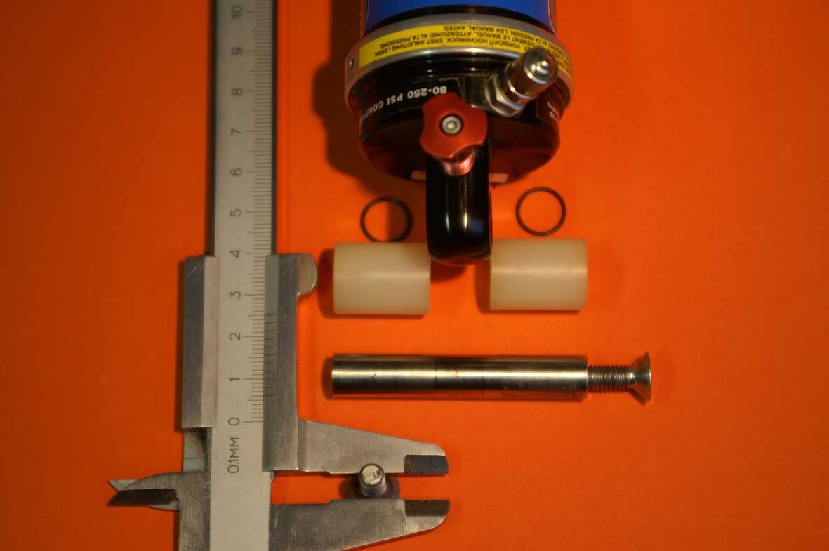

Beim alten element race sieht's so aus.
http://www.google.de/imgres?rlz=1C1...r=906&page=1&start=0&ndsp=24&ved=0CIUBEK0DMA8
Problem ist die hintere Befestigung an der Schwinge/an den Hebeln.
Die Ösen des Monarch haben wenn ich's richtig sehe einen Durchmesser von 12,7mm, die des SID 10mm.
Beim alten Element ist also da ein 58mm langer und 10mm dicker Bolzen mit jeweils einem M6 Innengewinde, links und rechts die Kunsstoffabstandshalter (und noch jeweils ein Gummiring).
Ich bräuchte also einen 12,7mm Edelstahlbolzen in 58mm Länge mit M6 Innengewinde und 2 Abstandshalter.

Er hat mir Seine Buchsen so angepasst, dass ich meine vorhandene 10mm Achse durchschieben kann.
Gestern hab ich den Dämpfer eingebaut, alles passt soweit, wie's in der Praxis aussieht wird sich zeigen.
