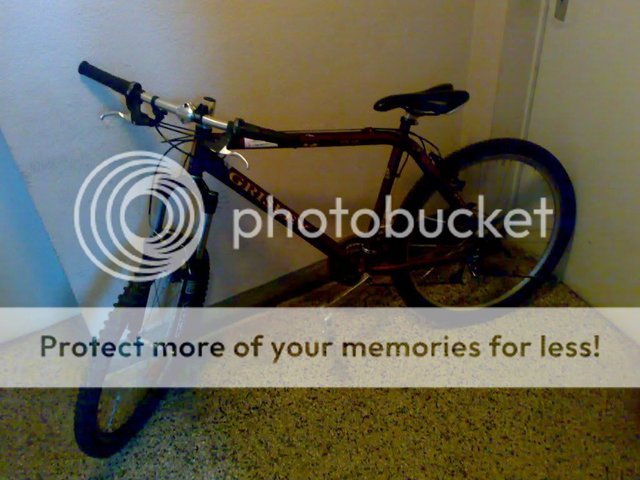

zum Rahmen, die Genaue bezeichnung kenn ich leide rnicht, da es wie gesagt schon ein älteres Modell ist, aber hier mal ein bild. vielleicht hilft das ja schon weiter...der Rahmen selber ist übrigens aus Alu

also das mit den scheibenbremsen hat sich wie ich sehe erledigt... deine naben und dein rahmen haben keine aufnahme dafür... su worst, wenn du umbedingt scheibenbremsen haben willst, nicht an neuen laufrädern und einem neuen rahmen vorbei kommen

hast du noch ein besseres bild von hinterbau deines bikes?
