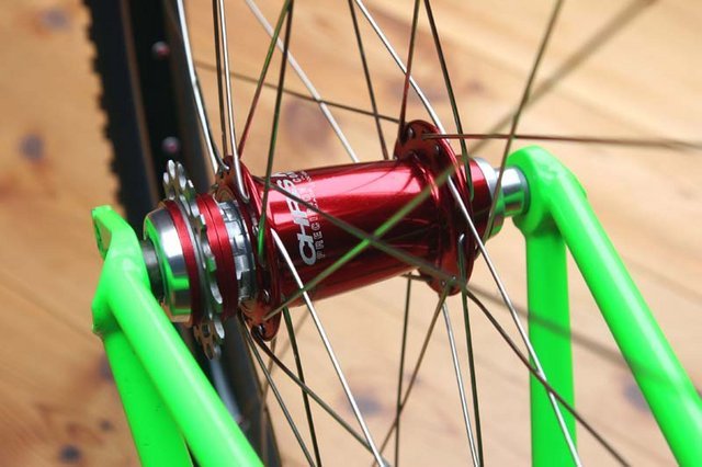

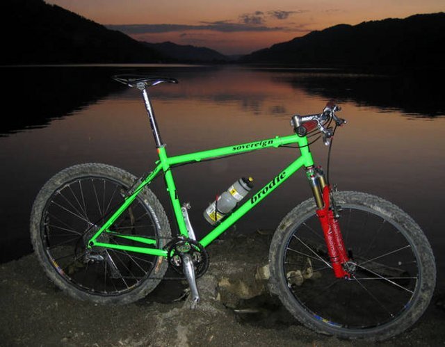

die farbe kommt auf den fotos nicht annähernd rüber, ist viel greller (nicht so blaß), vor allem im sonnenlicht (dann mit deutlichem „gelbstich“).
ich hab mich dusslig gesucht. dupont imron ist klar, das system gibt’s ja auch noch und der begnadete autolackierer hier im ort kommt auch da ran. die kataloge zeigen ein paar paintshemes mit farb-# aus der fraglichen zeit (95/96) aber nicht dieses göttliche quietschgrün. die dupont-seite ist dagglkacke. brodiebikes.com antwortet nicht.
weiss jemand mehr? oder hat einen kontakt zu paul brodie?
danke.

soweit ich das imron-system aus deren technischer beschreibung verstanden habe, sind die farbpigmente im grundlack enthalten. darüber dann eine schicht farbloser polyurethan-klarlack. es gibt einen kleinen chip, an welchem man diesen aufbau auch erkennen kann.
der klarlack ist auch das problem: zig haarrisse bis auf den grundlack. ich mag nicht mit dem gefühl durch den schlamm heizen "hoffenlich wird er nicht nass ..." ;) vorläufig hilft vielleicht wachs - aber eine dauerlösung ist das nicht.
das problem ist halt, dass kein lackierer die hand dafür ins feuer legt, dass das wieder so wird, wenn er die farbe "mißt". wenn man aber den farbcode kennt, kann man bei dupont die passende rezeptur für die aktuellen imron-systeme abrufen.
