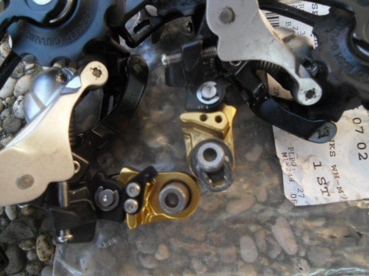

Hat jemand eine Ahnung warum es bei den Saint Schaltwerk eine Versionsänderung gegeben hat. Die alte Version hat eine Sicherungsschraube und somit eigentlich ein Gelenk mehr bei dem Schaltauge die neue Version ist dort fix montiert was macht das für einen Unterschied?
Guten Abend,
falls die RD-M801 oder RD-M806 Saint Schaltwerke gemeint sind: Diese Schaltwerke wurden mit Hilfe einer verlängerten Steckachse mit dem Hinterbau / Ausfallende verschraubt. Somit war im Grunde das Schaltauge nicht notwendig. Bei einem evtl. Sturz konnte diese recht massive Konstruktion wohl einiges mehr aushalten als ein normales Schaltwerk mit konventioneller (Schaltaugen)Befestigung.
MFG
Sorry hab das Bild vergessen handelt sich um ein RD M810
