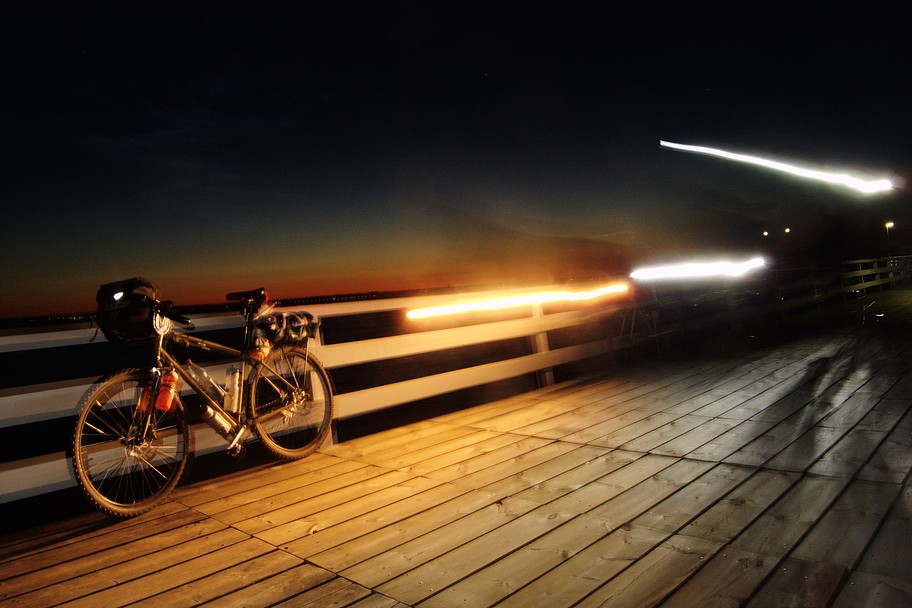

hab das hier jetz nur überflogen und möchte zu vorsicht bei der lenkerfrage aufrufen. das ding is für dropbar gebaut und entsprechend schlecht kriegt man das mit geraden/flachen lenkern hin.
ich fahre die l und hab midge dran (an nem 6°/110er vorbau). wenn ich das mit nem herkömmlichen flatbar fahren wöllte, bräuchte ich einen ellenlangen negativen vorbau. h-bar wär noch schlimmer. oder den rahmen ne nummer größer, dann ginge wieder eine normale vorbaulänger, aber es wäre unmöglich, ne sattelüberhöhung hinzukriegen.
ansonsten gratuliere ich euch zu der entscheidung für das innovativste bike des jahres,
