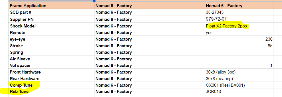

Fährt jemand von euch ein Nomad mit dem ab Werk verbauten 2024er Fox X2 und kann mal bitte die Seriennr. im Fox Help Center eingeben und sagen was da für eine Description bzw. Tune angezeigt wird?Sollte eigtl. dem Bild im Anhang entsprechen. Mein 2023er X2 wurde getauscht gegen das 2024er Modell, nur leider wurde der Tune nicht angepasst und ich muss ihn nochmal einschicken um ihn auf den von SC empfohlenen Tune umbauen zu lassen. Infos über den Tune kommen direkt von SC, ich würde aber trotzdem gerne nochmal nen Double Check machen um sicher zu sein. Vielen Dank schon mal für eure Hilfe.

Die Seriennummer des Dämpfers ist: 1083406-0036-T
Diese Info hatte ich auf Anfrage bei SC Schweiz bekommen. Mein Garantie X2 aus einem MT2 sollte dann auch den passenden tune und Hub bekommen für mein Nomad6

Super, Dankeschön :). Das deckt sich genau mit meinen Infos.
2024, FLOAT X2, F-S, K, 2pos-Adj, Santa Cruz, Nomad, 230, 65, 0.3 Spacer x1, CX001, JCR013, Rezi BX001, Orange, Neutral Logo
Mit 0.3 Spacer x1 ist vermutlich der eine volumspacer gemeint der ab Werk verbaut ist?

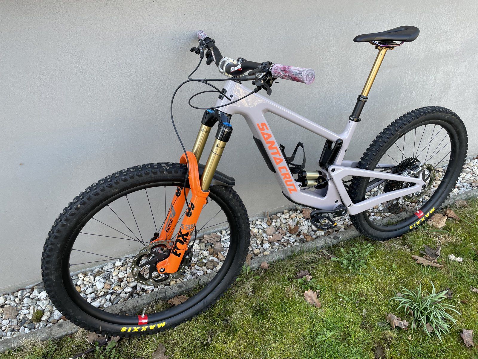

Fahre auch einen Fast Fenix im Nomad,
die Performance ist der absolute Hammer.

Schick!!! Und der blaue Rahmen gefällt mir auch immer besser. Bei mir hats nur noch für die Budget-Variante gereicht😅
Nach der Bestellung war ich zuerst etwas unsicher ob es die richtige Entscheidung war da man sozusagen nichts einstellen kann. Aber es passt sehr gut. Sehr sensibel, trotzdem gut Gegenhalt und der HBO macht den rest. Wenn der jetzt noch hält dann bin ich wirklich mehr als zufrieden damit.
