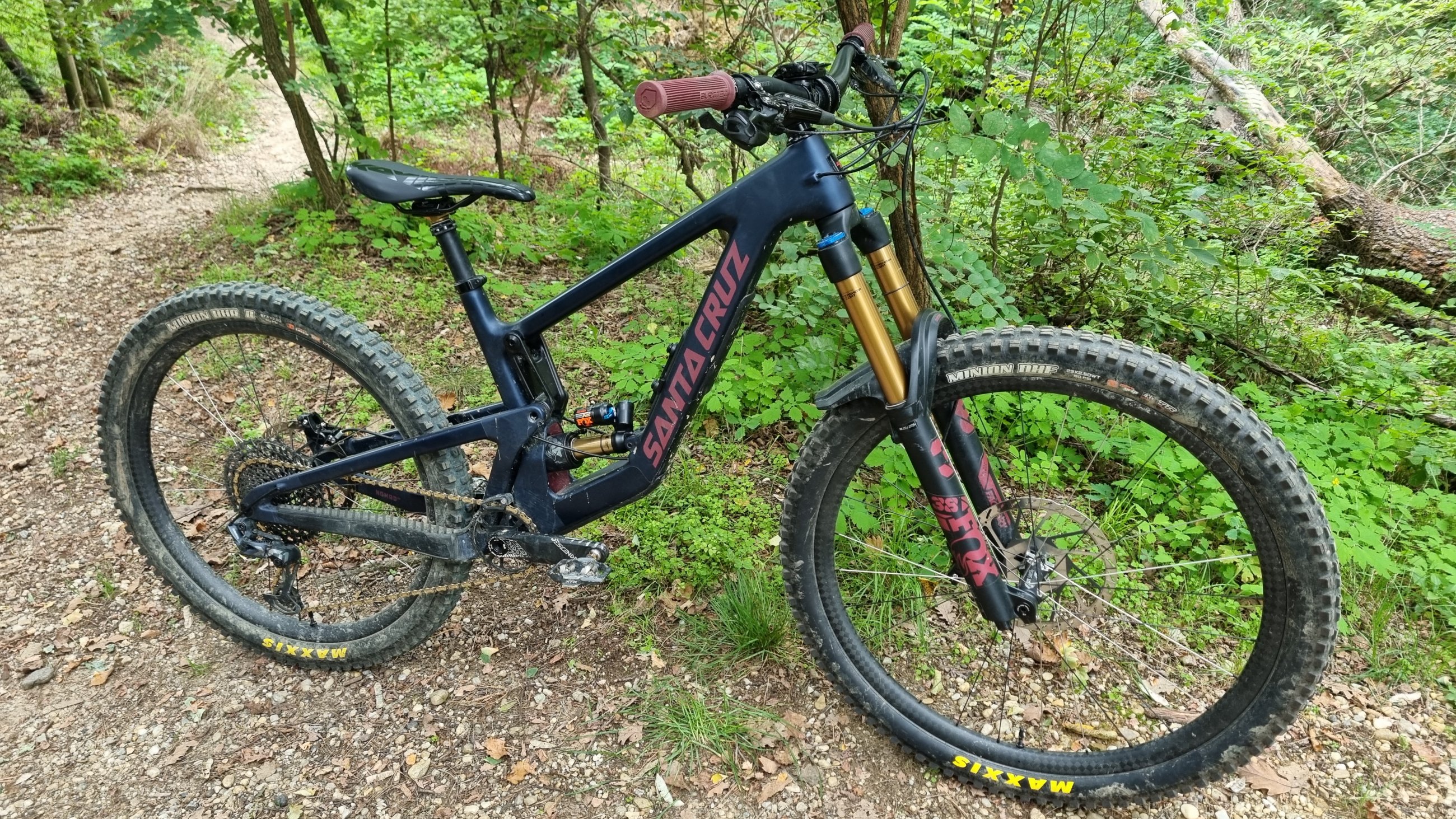

Mein Nomad v6 Größe M Individualaufbau
Fahre im High Setting. Der Float X2 24/25 ist mir bei 26% Sag etwas zu wenig progressiv, hier möchte ich noch Volumenspacer ausprobieren. Mit dem massiven Rahmen und der dicken Gabel ein sehr vertrauenerweckendes Rad.
