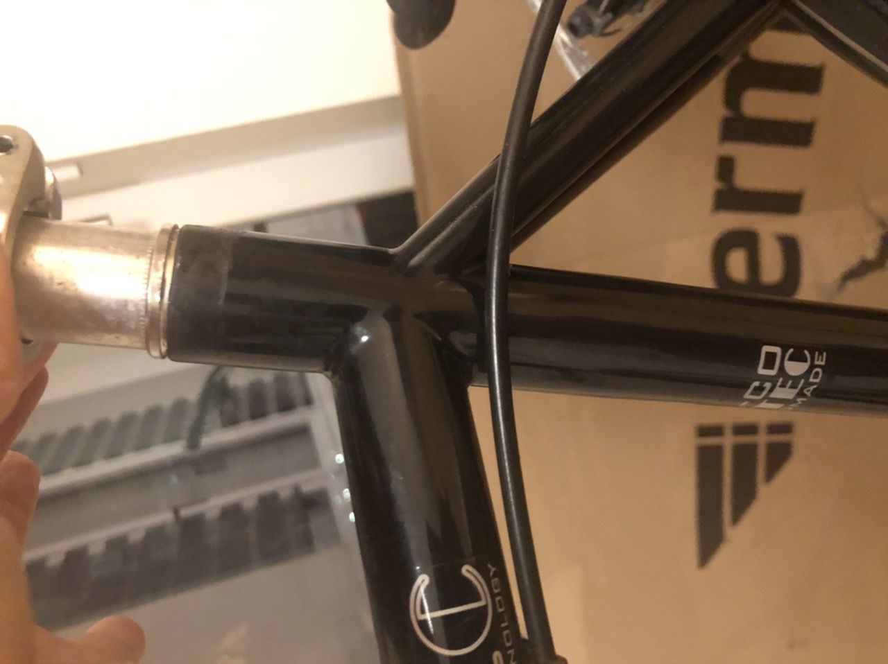

Moin,
Ich habe mir als Stadtrad ein gebrauchtes Intec T6 zugelegt, sah eigentlich ganz nett und wenig verratzt aus. War auch so, kaum KM gesehen, dafür etwas zu viel Frischluft für ein Stahlrahmen. Egal. Als ich den Sattel hochstellen wollte, ging nix, die Sattelstütze sitzt bombenfest.
Ein Vorbesitzer Honk hat die Airwings Sattelstütze mit zu dicker Reduzierhülse in den Rahmen getrieben und jetzt habe ich den Salat. Wenn man mit dem Finger außen übers Sitzrohr streicht, kann man auch eineminimale Verdickung spüren, etwa 10cm unter der Oberkante - das Ende des Shims. Hat jemand eine Idee, wie ich da am besten vorgehe?

Stütze absâgen und den Rest mit der Hülse in mühevoller Handarbeit schlitzen. Vermutlich hat die Feuchtigkeit den Rest dazu gegeben und das alles bombenfest verbacken. In Kombination mit dem spürbaren Schäden am Sitzrohr würde ich vorher versuchen mit dem verkäufer nochmal zu reden. Ansonsten machst du dir viel Arbeit und wenn das Sitzrohr durch die Hülse Schrott ist war die umsonst und der Rahmen ist eh für die Tonne..

Es fällt mir übrigens schwer zu verstehen, wie es funktionieren soll, mit einer dünnen Aluhülse ein Stahlrohr aufzuweiten, bzw wie man eine Airwings Stütze mit dem Hammer einschlägt, ohne sie zu beschädigen. IMHO ist das Ding einfach festkorrodiert.
Erstmal zu den Werkstoff-Paarungen : Sitzrohr/Adapterhülse ist St/Alu ; Adapterhülse/Sattelstütze ist Alu/Alu. Wenn Spannungskorrosion auftritt, dann zwischen St/Al. Das Auftreten von Spannungskorrosion zwischen Alu/Alu ist sehr unwahrscheinlich. Natürlich kann auch Alu-Legierung korrodieren, z B in salzhaltiger Luft. Das müßte beide Teile betreffen.
Die Anwendung der WD40-Prozedur wurde nach meiner Kenntnis bisher noch nicht durchgeführt. Das würde ich als erstes mal probieren. >3 Tage einwirken lassen und beim Lösen einen Hebel einsetzen (z B. den Sattel), zunächst versuchen, die Sattelstütze hin und her zu drehen (Das Haftmoment infolge der Flächenpressung wird durch ein äußeres Moment leichter gelöst als die axiale Haftkraft durch eine Zugbelastung (Bei den "Momenten" gibt es in diesem Fall eine Hebelwirkung). Wenn das mit dem Sattel scheitert, versuchen einen größeren Hebel einzusetzen. Schwierig ist dabei, der Versuchung zu widerstehen, die größtmögliche Rohrzange einzusetzen. Der unbedarfte Radschrauber macht das mit Sicherheit !
An die These, daß die Sattelstütze inclusive Adapterhülse durch Hammerschläge mit Übermaß eingetrieben wurde, mag ich nicht recht glauben (Da müßten Spuren von grober Gewalt zurückgeblieben sein !).
Selbst, wenn das Sitzrohr aus irgendeinem Grund geringfügig aufgeweitet wurde, ist der Rahmen deshalb nicht Schrott. Im Rohrleitungsbau (Z B. Automobil-Auspuff-Reparatur) kommt es häufig vor, daß zwei Rohre mit gleichem Durchmesser gegeneinander stoßen ; da wird mit einem Aufweite-Werkzeug ein Teil behandelt (Kaltverformung), damit die Rohre übereinander geschoben werden können.
Fang also erstmal mit dem WD40 an und versuche >3 Tage später (Geduld gehört dazu !) hin und her zudrehen.
Ich denke, daß sich das Problem dann schon erledigt haben wird. Viel Erfolg.
