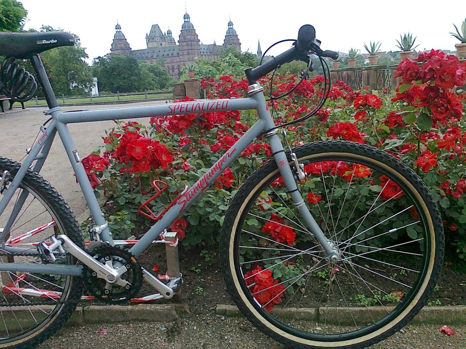

Na super...'91 in D gekauftes Stumpjumper (DX): 26,8
Original war dort eine "PostModerne" verbaut.Aaaalso, es steckte wohl die original Kaloy in 27,2 ...sehr eng![]()

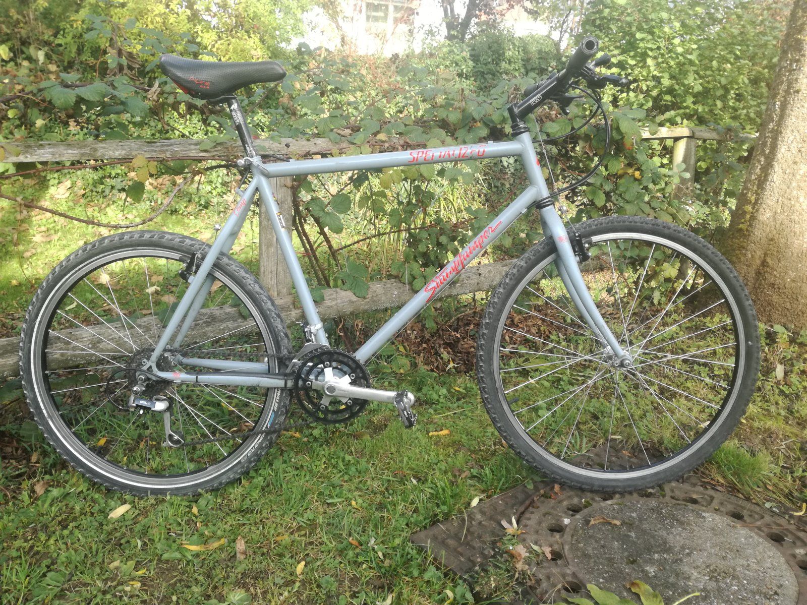

Und bei dem weißen von @maxelsha handelt es sich um ein 1990er Comp und NICHT um ein 1991er.
Mein altes 1990er hatte 26,8mm. Da stimmt die Aussage von @maxelsha ...
Kann gut sein,weil 27,0 hatte ich 100 % nicht
