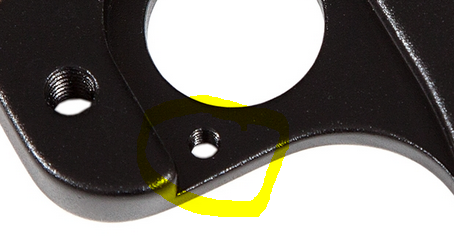

wenn in das 12 x 142 zwei kleine Plättchen eingeschraubt werden, Links eins rechts eins , dann hast Du 12 x 135. Dafür sind die löcher jeweils in der Einfädelhilfe
