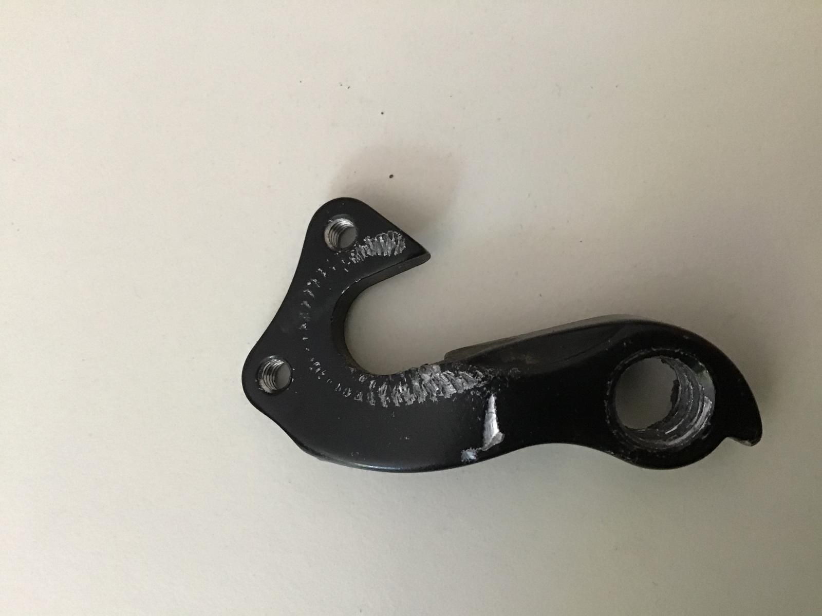

Hallo,
ich bin auf der Suche nach einem Schaltauge für ein Supurb BO24. Den Hersteller gibt es leider nicht mehr und jetzt wollte ich fragen, wie man herausfinden kann, ob es irgendwo ein baugleiches gibt.
Danke für die Hilfe.
Schaltauge.de oder Schaltauge.com Die helfen da auch bei der Suche.
Kannst auch versuchen vorsichtig wieder gerade zu biegen.
Wird von einem Massenwareproduzenten hergestellt.
Könnte aber z.Z. (weshalb auch immer) Lieferprobleme geben.
Union GH-072
In dem Zustand nochmal richten?
