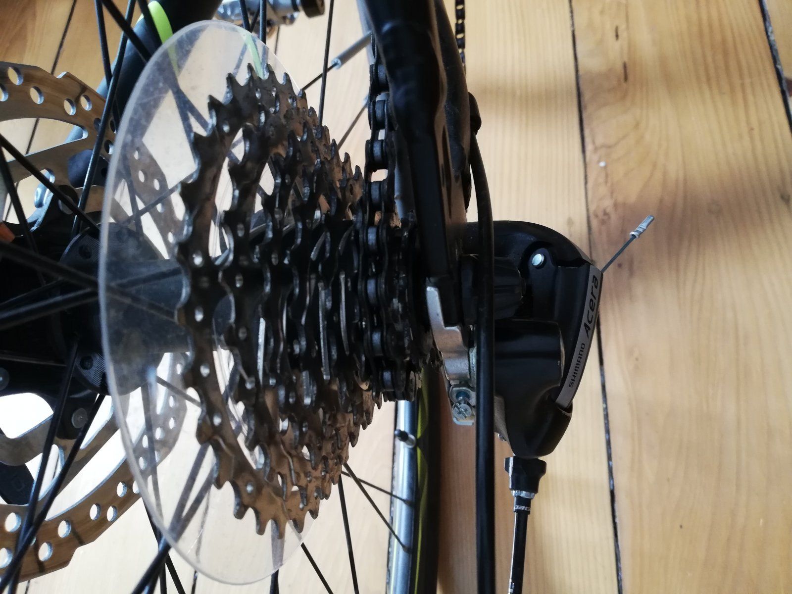

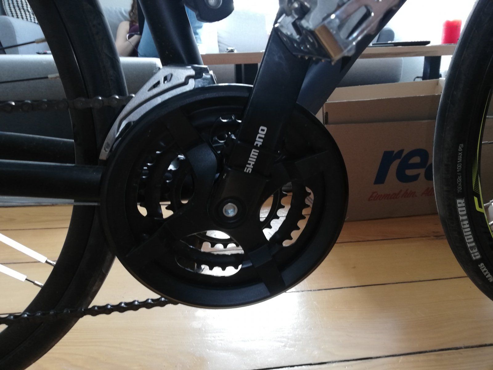

Momentan sind folgende Komponenten verbaut:

KurbelShimano TY301, 48-38-28 teeth, 170 mm-all sizes
TretlagerFSA TH-7420ST Cartridge Bearing
SchaltwerkShimano Acera-X
SchalthebelShimano ST-EF505
UmwerferShimano TY710
KassetteSunrace CSM668, 11-32 teeth, 8 speed

Dein schnellster Gang liegt bei über 50 km/h, bei 90 U/m. Und du willst noch schneller fahren? Bei welcher Profimannschaft fährst du? Was stört dich an den Schalteigenschaften?
Mit modernen MTB Gruppen wie die SLX wirst du nicht in solche Geschwindigkeitsbereiche vorstossen können, Irgendeine Gravel Bike Gruppe könnte man dran bauen, dann beginnen aber schon die Schwierigkeiten, da du alles neu brauchst, Schalthebel für gerade Lenker, neue Bremshebel, eventuell neue Bremse etc.. Das wird teuer.
Ausgerechnet habe ich es noch nicht, 90 Umdrehungen mach ich sicherlich nicht. Aber rein gefühlt würde ich gerne im höchsten Gang manchmal noch hochschalten. Wahrscheinlich hast du recht und ich muss mich einfach ans schneller dappen gewöhnen ;) Irgendwelche Sondersachen sind ganz sicher nicht sinnvoll!
Das schalten fühlt sich im Vergleich zu meinem MTB einfach nicht so knackig an. Sowie dauert es ewig bis der Gang wirklich gewechselt ist. Dadurch habe ich jetzt schon öfters zu früh nach dem schalten kräftig rein gedrückt, ist mir beim MTB so noch nie passiert.
Außerdem klingt die Kette nicht so gut, sie rattert und schnurrt nicht wie beim MTB. Und das trotz nachjustieren lassen im Laden und neuem ölen. Die Gänge sind manchmal "nicht richtig drin" also ich muss erst nochmal leicht auf den Hebel drücken oder den Gang überspringen und dann wieder runter schalten.
Das Bike war nun schon 3 mal im Laden zum nachjustieren(innerhalb der Händlergarantie), das letzte mal wurde mir gesagt, das geht mit der Schaltgruppe einfach nicht besser.

Danke für eure Antworten, ich habe mich jetzt etwas mehr mit der Berechnung von Schaltungen beschäftigt.
Wäre es möglich auf folgendes Kit:
https://www.bike-components.de/de/Shimano/SLX-M7000-Gruppe-1x11-32-p65605/vorne ein Kettenblatt mit 40 Zähnen zu montieren? Aus der Reihe gibt es ja keins, aber gibt es ein kompatibles?
So hätte ich die gleiche min. Entfaltung wie bisher und müsste bei der Endgeschwindigkeit 17% einbüßen.
An die schnelle Trittfrequenz muss ich mich sowieso gewöhnen so wie ich das sehe, jedoch ist in der Stadt an vielen Ampeln wahrscheinlich die untere Grenze sowie schnelles Schalten wichtiger.
Ein 40er Kettenblatt wird ziemlich sicher in dieser Position an der Kettenstrebe anstoßen . Wenn du das Kettenblatt weiter außen montierst ( so wie das große bei einer Dreifachkurbel ) hast aber zum großen Ritzel hinten einen viel zu großen Schräglauf .

Alternative Shimano SLX M7000 Gruppe 1x11 Vorne 32 Hinten 11-46 Schellenmontage und da das 32er gegen Shimano SLX Kettenblatt FC-M7000-11-2 11-fach 38 tauschen.
Oder auch gegen ein Nicht-Shimano wie https://r2-bike.com/GARBARUK-Ketten...96-Shimano-XT-M-8000-Kurbel-38-Zaehne-schwarz
Dieses ist sogar für 1x11 und nicht 2x11 gemacht, aber macht das wirklich einen Unterschied?
Ein 38er müsste an der Stelle ja auch rein passen wegen der Kettenstrebe den in Original ist es ja 28,38,48.
Oder sitzt es bei einem 1x nicht mittig sondern quasi ganz innen?Würden dann Abstandshalter gehen?

Ich habe mir zwischenzeitlich fast alle nötigen SLX Teile geschossen oder bestellt.
Nun frag ich mich jedoch noch welches neue Innenlager ich brauche.
Kurbel wird diese hier: FC-M7000-11-1
Momentan verbaut ist folgendes Innenlager: FSA TH-7420ST

Ich würde da einfach ein Standard Hollowtech II Lager nehmen.
SM-BB52 .
