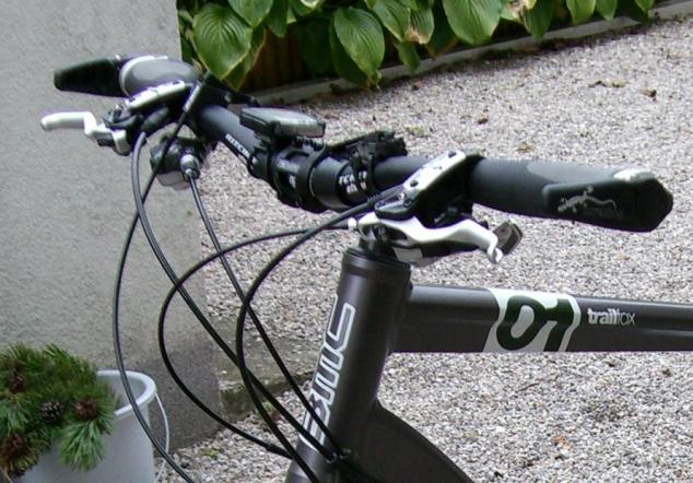

Ich fahre schon seit längeren intensiv Mountainbike und habe mir auch schon 3 Bikes selbst aufgebaut aber jetzt stellt sich folgende Freage Schalthebel innerhalb oder außerhalb der Bremsen montieren. Ich habe bei meinen Hardtail beim Race Fully und auch beim Enduro die Schalthebel außen montiert und bei der ST überhaupt kein Problem beim schalten bei der S Ram ist es schon seltsam. Im neuen Bike habe ich gelesen das man die Schalthebel innen montieren soll und auf den Bike Bildern ist es mal so und mal so. Wie habt ihr die Schalthebel montiert und was bring es für Vorteile wenn man die Schalthebel innen montiert?

Ich glaube ich werde es mal bei den Bike mit der SRAM umbauen und die Bremshebel nach innen geben und dann probieren was besser ist. Zur Zeit bremse ich auch mit einen Finger und zwar den Mittelfinger wobei der Zeigefinger immer Schaltbereit auf den Shifter liegt habe mich eigentlich bei der XT daran gewöhnt aber bei der SRAM ist es etwas koimisch.
Anbei ein Fotos von meinen Bikes

Habe mir den Bericht im Bikeheft angeschaut und die Hebel umgebaut und propiert. Jetzt ist mir eindeutig klar das es mit den Bremsen innen nicht geht denn da brauche ich ewig bis ich mit den Fingern an den Triggern bin und muß noch dazu das Hangelengk abbiegen. Nur mit den Daumen schalten geht bei SRAM dann gar nicht denn so weit kann ich meine Hand gar nicht verbiegen das ich da hinkomme. Auf dem Foto habe ich meine Handhaltung fotografiert Mittelfinger zum Bremsen und Zeigefinger und Daumen am Griff und ohne Umgreifen sofort auf den Triggern.

@flyinscot ich habe die Hebel jetzt ziemlich senkrecht gestellt aber die stehen mir zu weit in die Griffe rein bin das nicht gewohn. Ich werde jetzt versuchen die Trigger auf den Schellen ganz nach innen zu stellen ist ca 1,5 cm Weg zu verstellen vielleicht klappt es dann besser. Mit den Mittelfinger Bremse ich schon die ganze Zeit und hatte auch bei längeren Abfahrten keine Probleme das sich der Druckpunkt nach innen verschiebt. Die Bremse habe ich so eingestellt das der Druckpunkt ganz außen liegt und beim geringsten Weg die Bremse blockiert.
